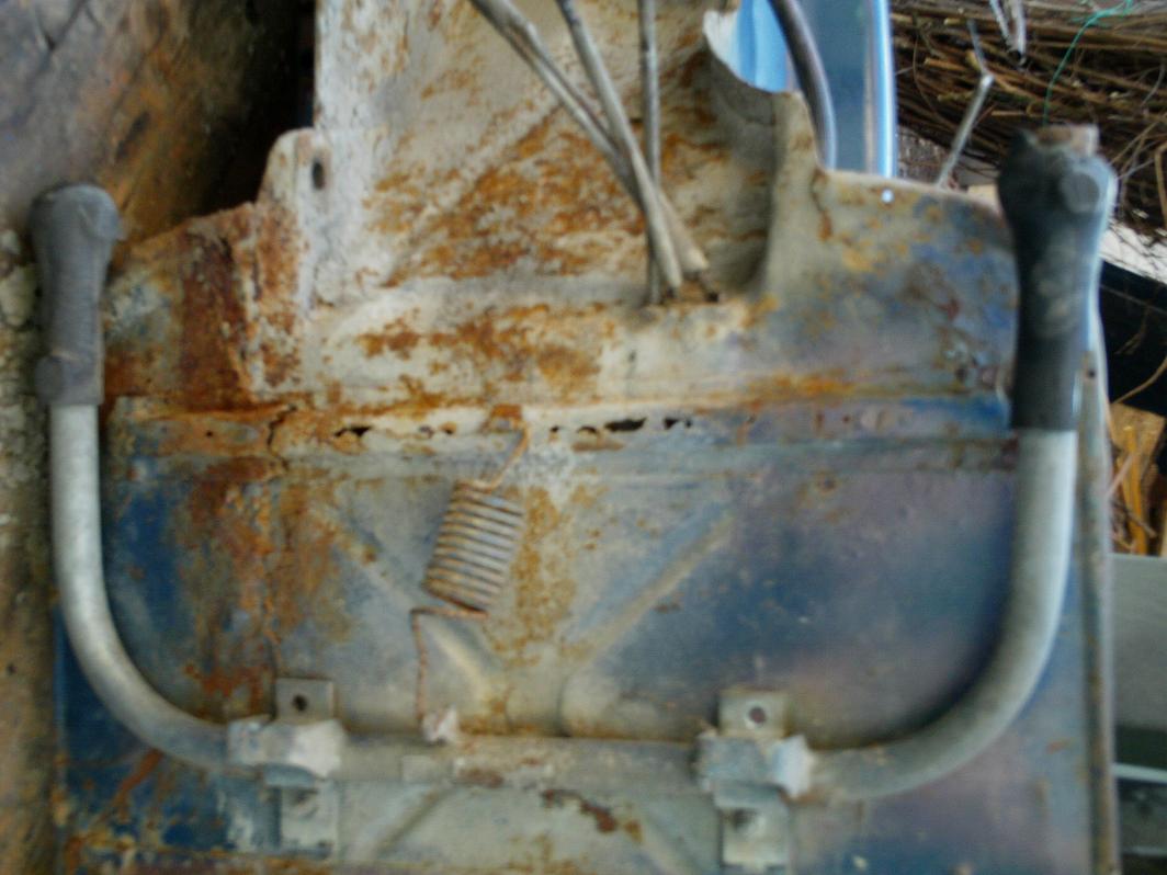

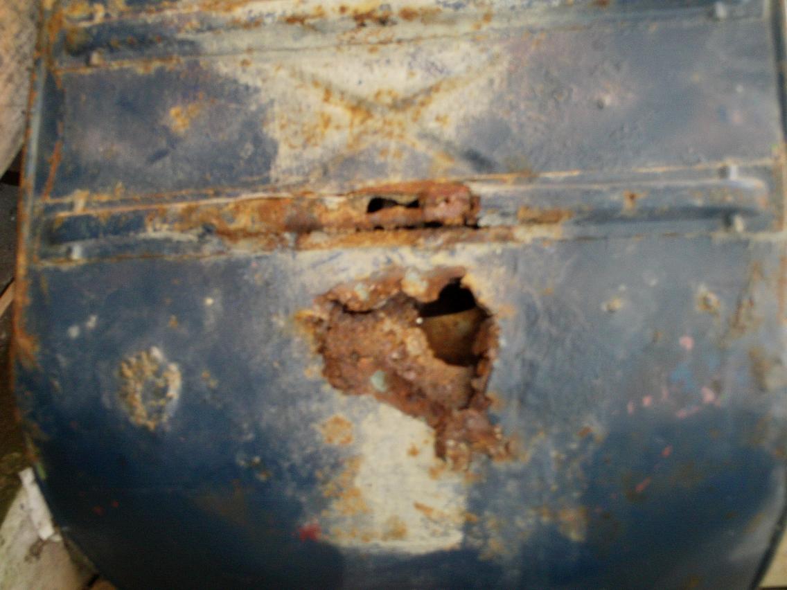

ciao a tutti, ho da un paio d'anni in garage la vespa del nonno.
ero riuscito a tirarla fuori da una cantina dopo tanti anni di letargo e me la sono portata a casa... (da Reggio Calabria a Varese)
ero super contento perchè non vedevo l'ora di metterla a posto, in ordine per poi poterci scarrozzare con la mia fresca mogliettina...
sabato ho inziato finalmente lo smontaggio... e quando ho visto in che stato si presenta mi sono messo le mani nei capelli...
vorrei da voi, che siete dei Professionisti, un consiglio...
giudicate le foto e ditemi cosa fareste voi... proseguire o buttare tutto, compresi i sogni?
magari mi sono solo impressionato... magari questo non è niente in confronto ad altro...
Aiutatemi, grazie in anticipo!
a presto,
sergio

i sogni non si buttano mai!ricordatelo!....anche perchè sognare non costa nulla!
Devi prenderla come una sfida,è qui il bello......
Il primo passo che tu devi fare e' quello di smontare tutto in modo che resti il telaio nudo e crudo.
Poi devi renderti conto se il lavoro in cui ti stai per imbarcare è per te fattibile (home made) oppure ti devi appoggiare a qualcuno che oltre a i mezzi ha anche l'esperienza.....
se vuoi tirarti su il morale dai un occhio al post di kiwy ovvero questo...
http://www.vespaonline.com/vbulletin/restauri-nonne-vespe-costruite-prima-del-1960/60607-il-ruggiesse-restauro-150gs-60-vs5-92500-a.html
e vedrai che nulla è impossibile, basta volerlo.....
infatti...caro sergio la vespa per quanto mi riguarda come si dice qui...NON HA PROPRIO NULLA...nel senso che la puoi rimettere a posto senza problemi eccessivi....il bello della vespa è che fatta di ferro...per cui le parti danneggiate si ricostruiscono senza problemi ok???vai avanti e viviti il tuo sogno!!!

Ciao, come già ti ha detto alby, ribadisco che per me questa vespa è riparabilissima. Anzi ne ho viste di peggiori!!
Cmq la prima cosa è smontarla a zero. Poi ti conviene cambiare la pedana, in quanto la vendono nuova e, con tanta pazienza, vedrai che la farai rinascere!!!

Ciao Raffaele, si pensavo di cmbiarla la pedana e anche i 3 rinforzi trasversali, li ho visti in vendita.

La pedana la vendono completa dei 3 traversini quindi non avrai necessità di comprarli a parte.

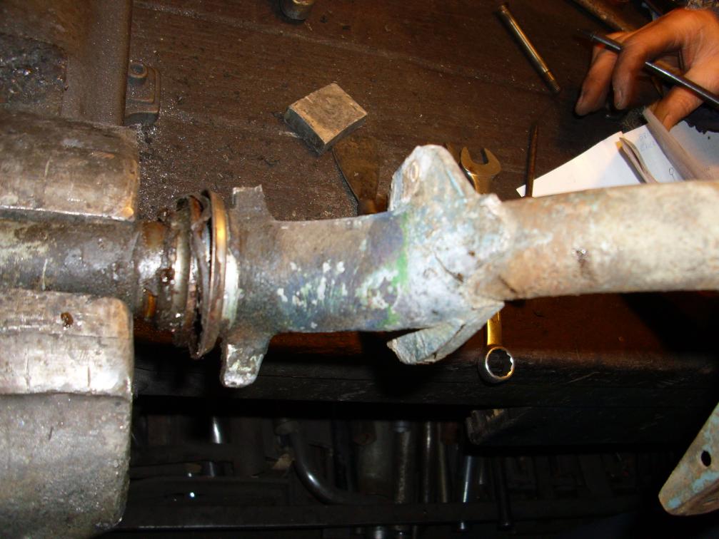

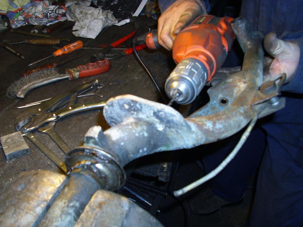

in settimana ha liberato da terra e sporco e iniziato a smontare il motore. non sembra messo male! (per quanto ne possa capire io...)
oggi, abbiamo avuto poco tempo e abbiamo verificato le usure di cuscinetti, boccole, camme presenti sulla forcella. qui c'è da lavorare parecchio, anche perchè le parti in alluminio sono molto usurate!
