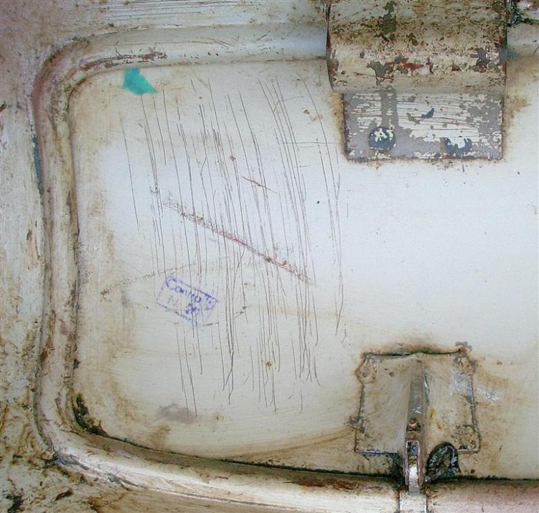

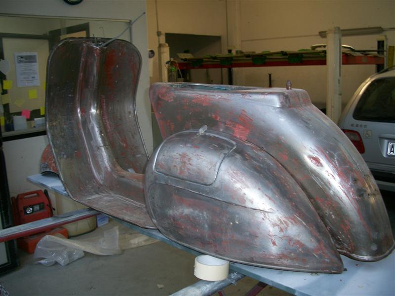

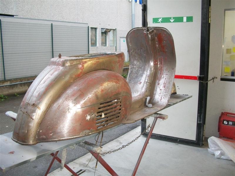

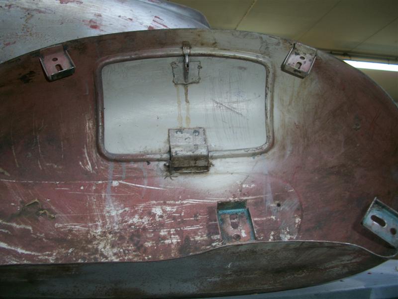

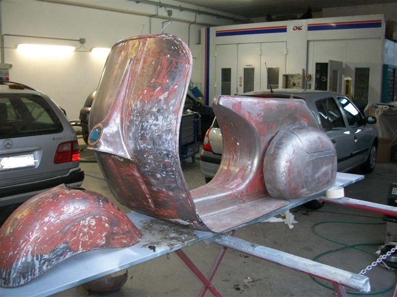

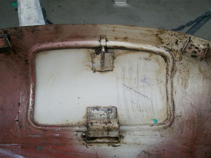

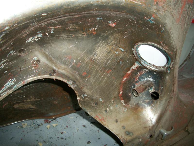

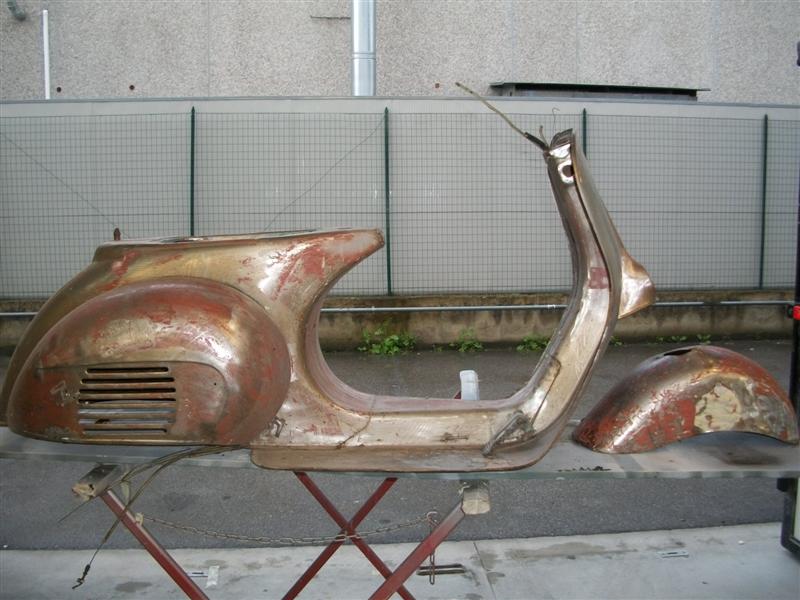

ecco le foto come si vede dalle foto il fondo si riesce a vederlo senza sverniciare niente sotto il serbatoio- sotto all'interno della carrozzeria dove passa la ruota dietro e sopratutto dentro il cofano portaoggetti e mi pare che la verniciatura sia propio quella originale della piaggio si vede anche un timbro di un controllo sullo sportellino e io vorrei rifarla cosi com'era

allora , penso anch'io che il fondo (e secondo me anche certi colori per la carrozzeria) siano stati fatti un po' come gli veniva alla Piaggio , sai , in quegli anni non si buttava niente (giustamente!!) . Posso dirti che io ho dato un fondo riempitivo grigio chiaro e poi i lcolore grigio suo . Indubbiamente non ho avuto viraggi di colore . Posso anche dirti che la vna che ho visto al museo Pascoli ha il fondo nocciola scuro , quasi rosso bordeax .
