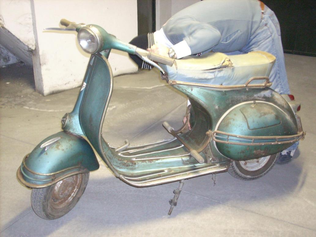

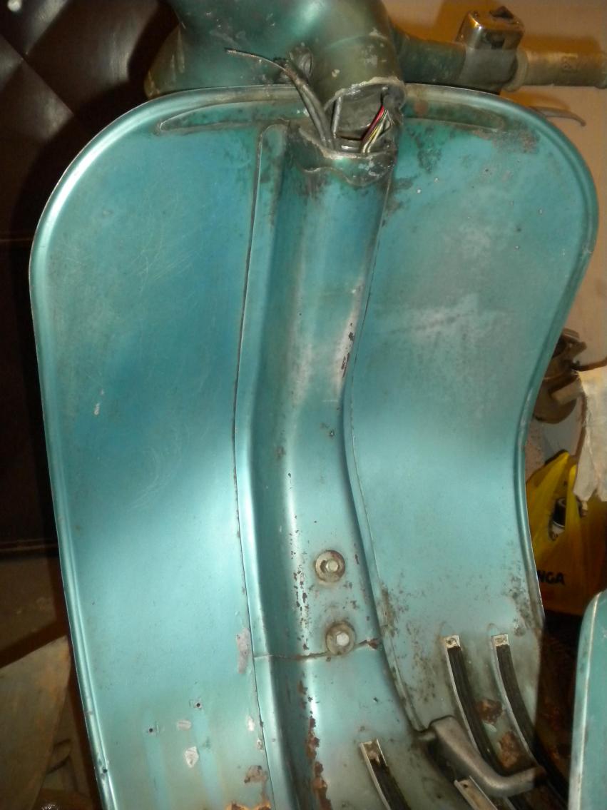

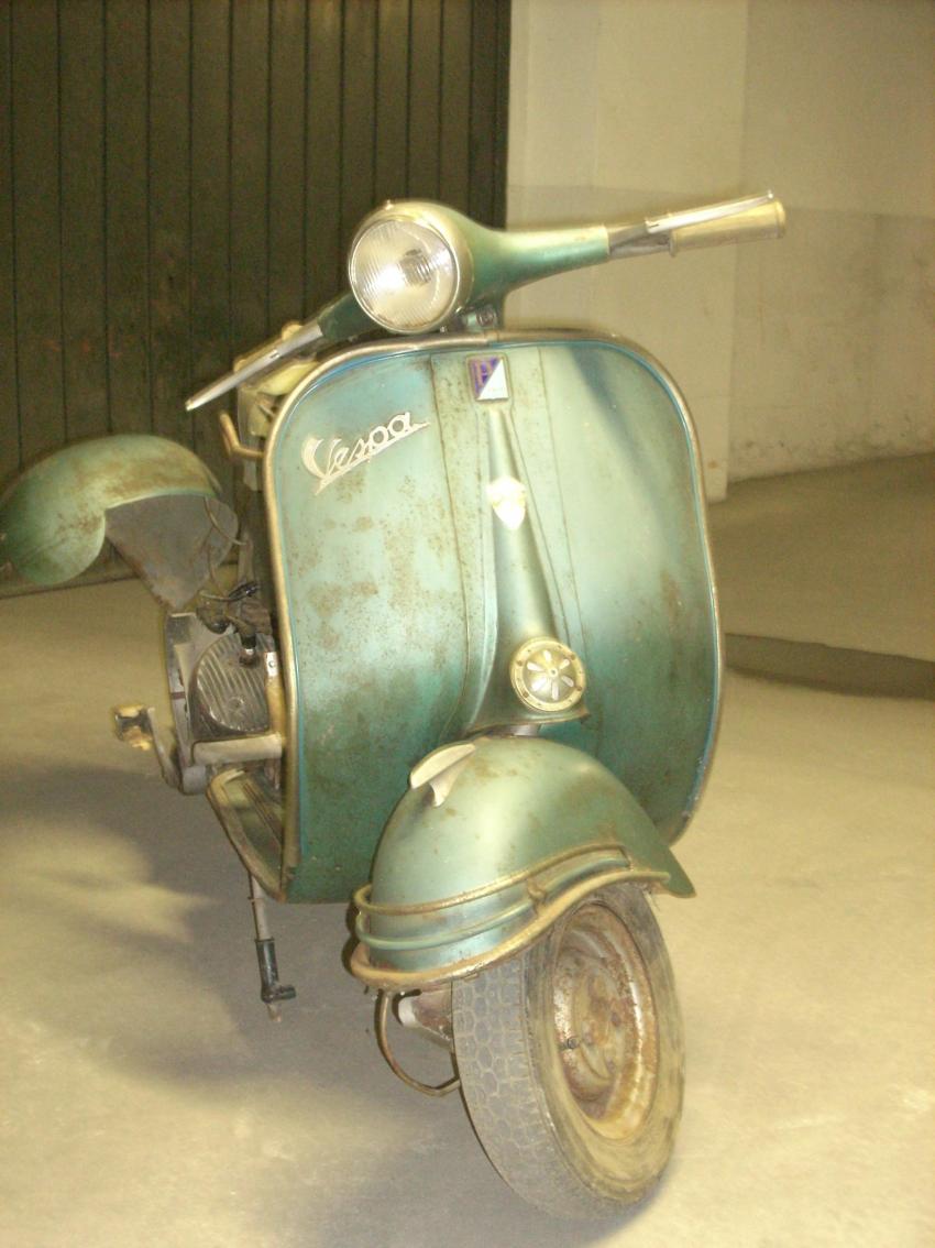

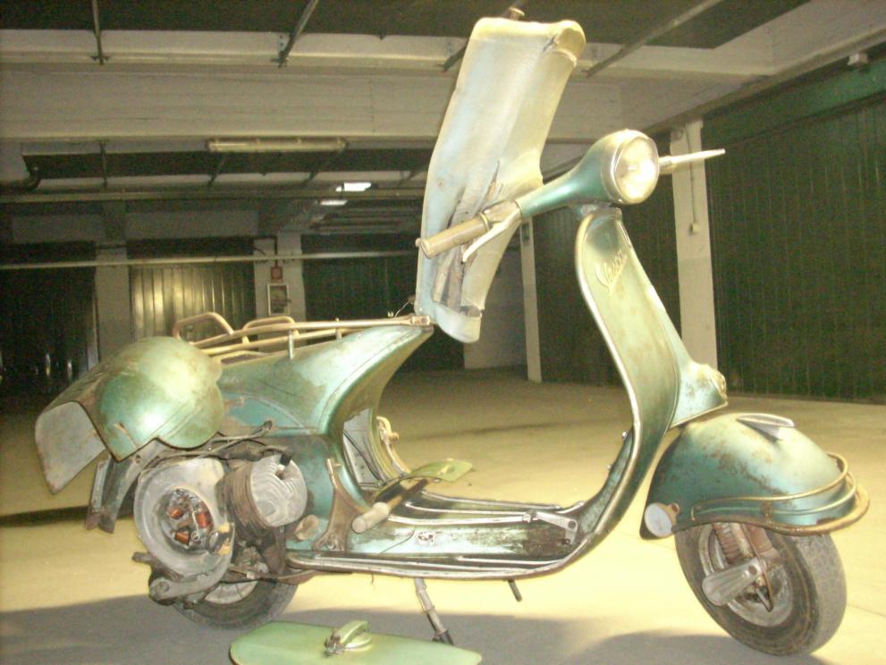

Ciao a tutti,
ho acquistato circa un anno fa una VB1 del '58 abbastanza completa. La vespa è radiata e in generale sembra in buone condizioni. Al momento dell'acquisto, mancavano alcuni pezzi (volano, ventola, carburatore, filtro aria, rubinetto miscela) e non sono riuscito a metterla in moto. Cmq la compressione del motore mi sembrava molto buona.
Nell'ultimo anno ho rifatto il motore (ma non ho purtroppo foto del processo). Il motore è stato riassemblato, ma non l'ho ancora provato in moto e, cmq, credo sarà necessario metterlo un pò a punto.

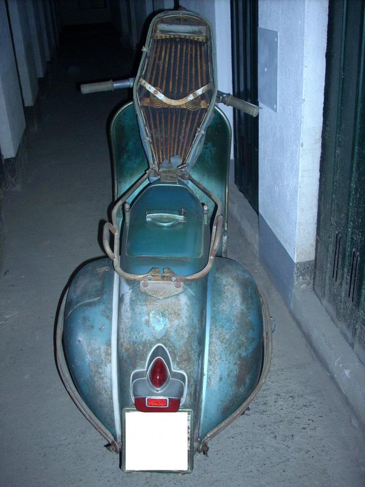

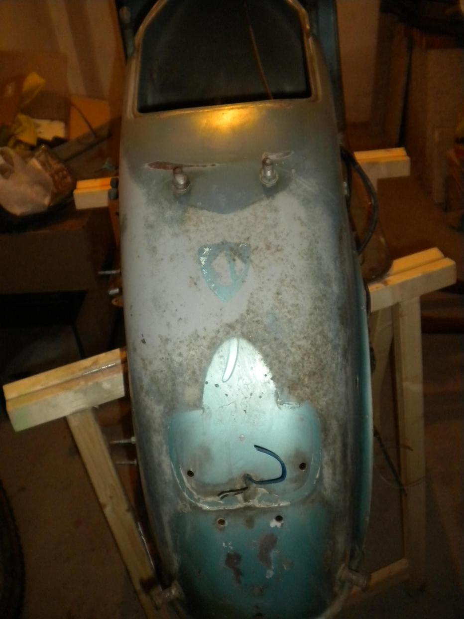

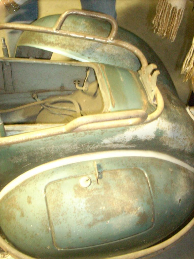

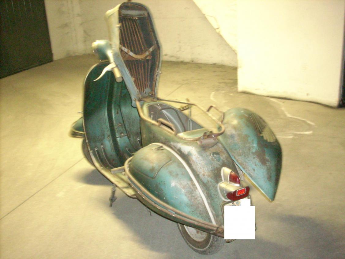

Ora sono passato a lavorare sulla carrozzeria. Allego un po' di foto dello stato originale della carrozzeria. Volendo tentare un restauro conservativo, sto ripulendo tutto con della crema CIF (per fornelli e sanitari smaltati). Al momento, il CIF sta portando alla luce gran parte della vernice originale. Il problema, poi, sarà fare i ritocchi con una vernice a campione adeguata.....
Confido nei vostri consigli :-D
Fabio

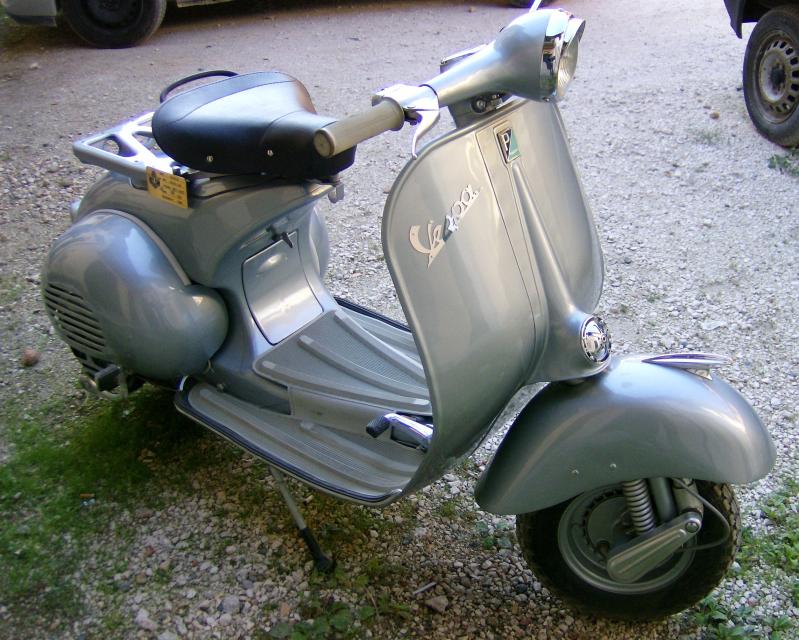

Grazie Francesco,

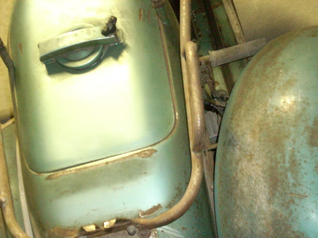

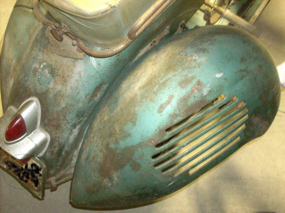

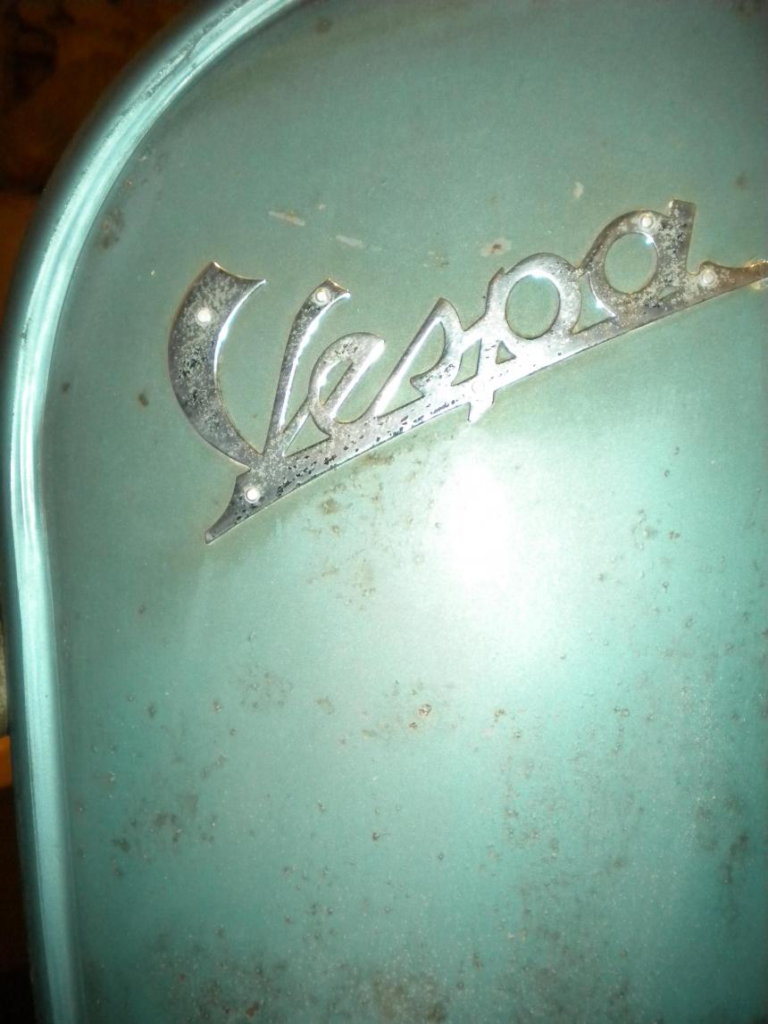

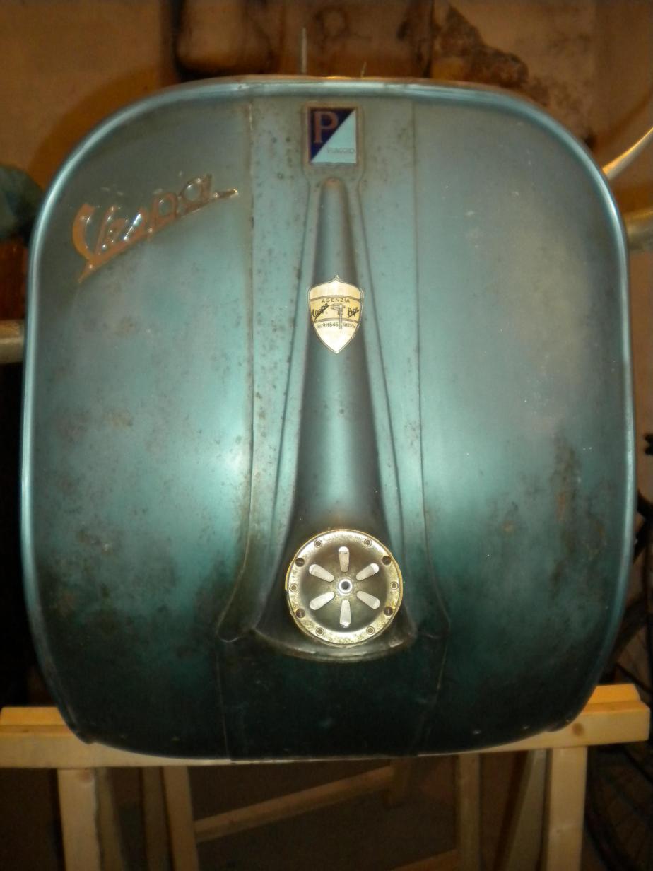

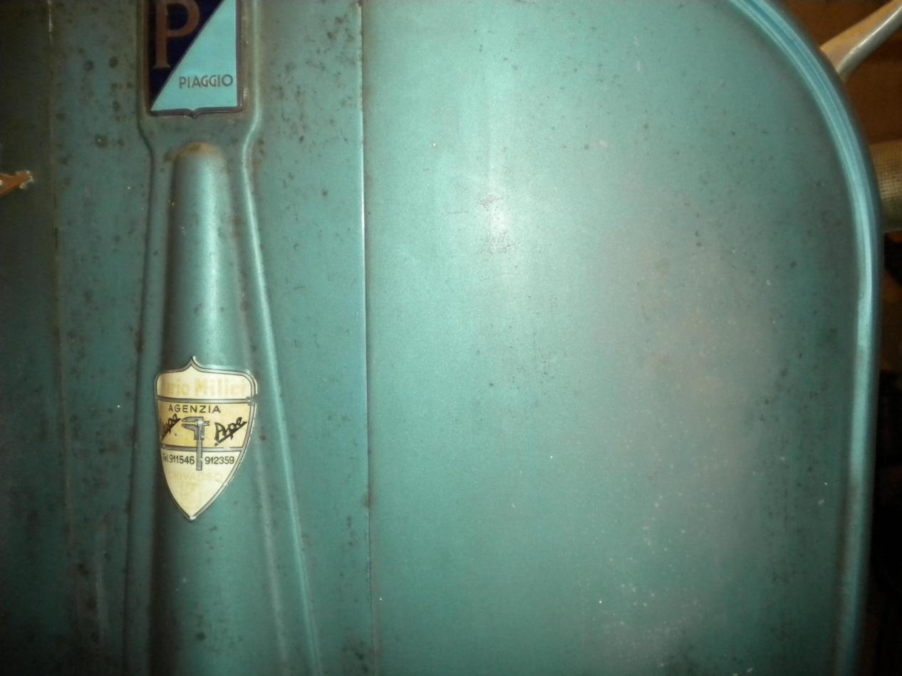

allego le foto della vespa allo stato attuale. Il CIF sembra un buon metodo per eliminare la ruggine, ma che fare per rimpiazzare la vernice mancante? Ho deciso cmq di non sabbiare e di tentare un conservato....
Nella foto a scudo intero si vede la differenza tra la parte trattata e quella allo stato originale (in basso). Nelle foto in dettaglio, però, si vede anche il fondo grigio/verde che affiora. Che fare in questo caso per proteggere la vernice dall'usura?

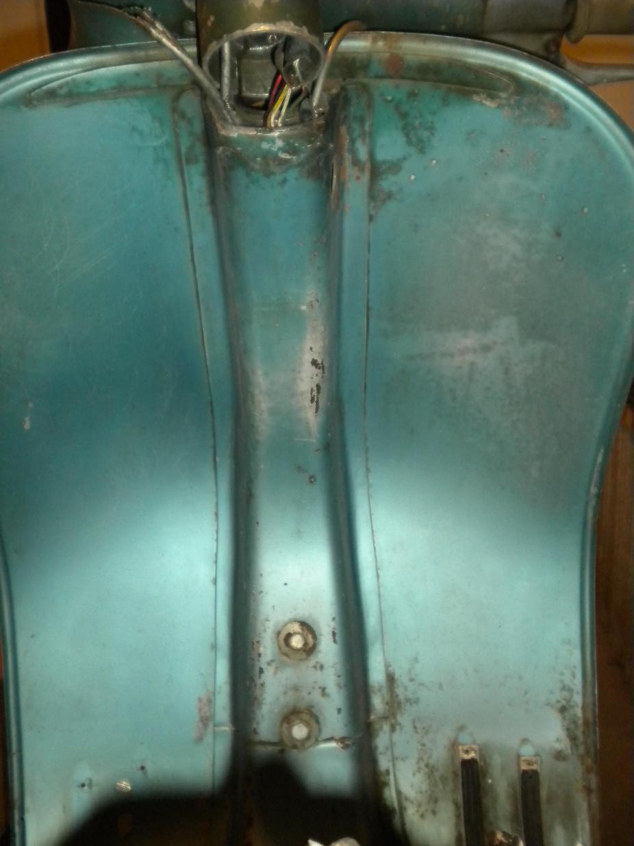

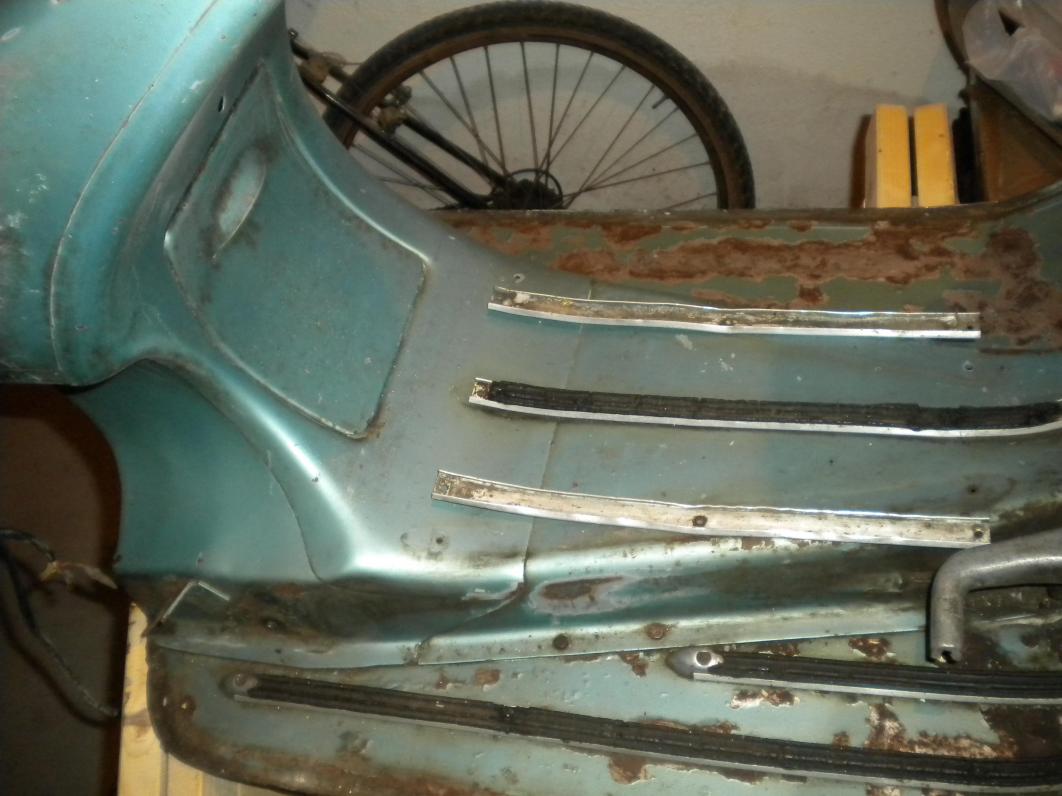

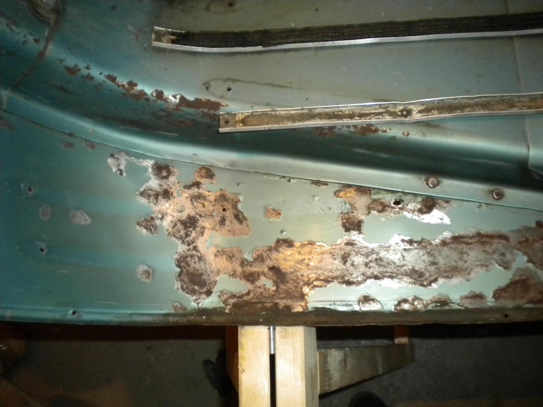

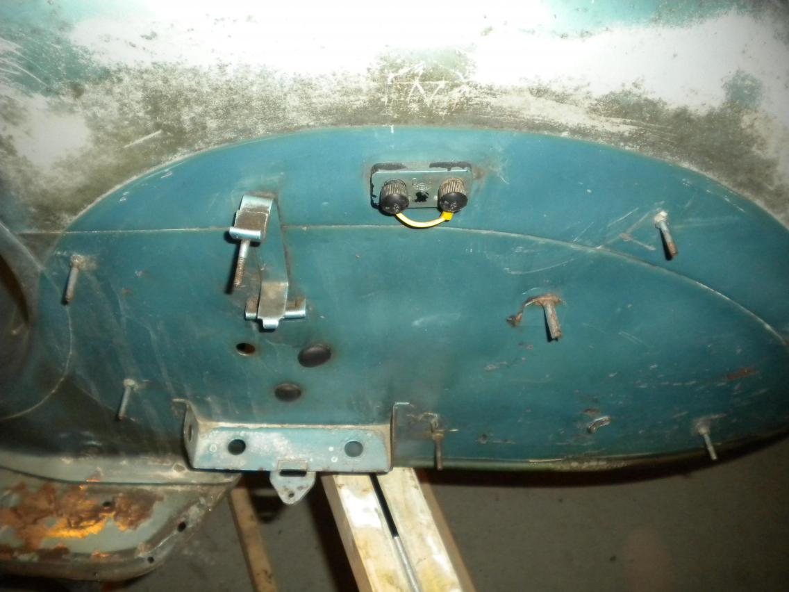

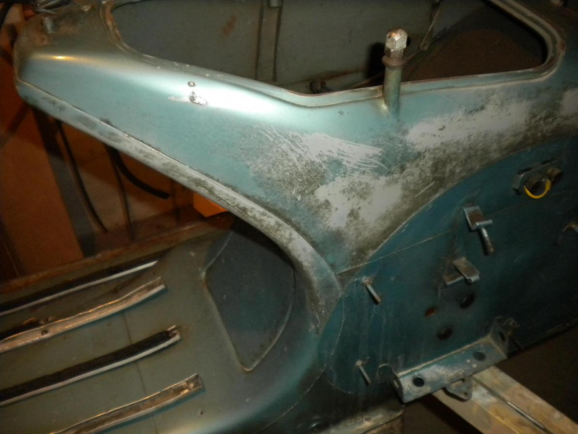

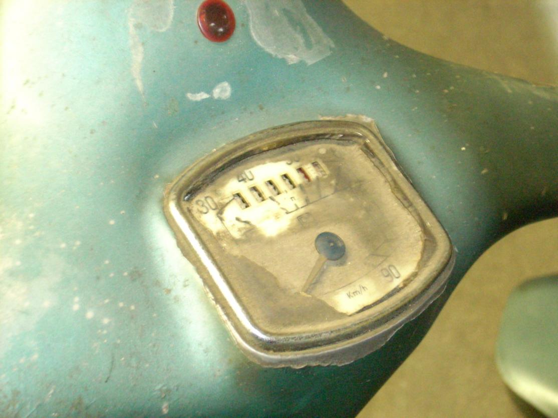

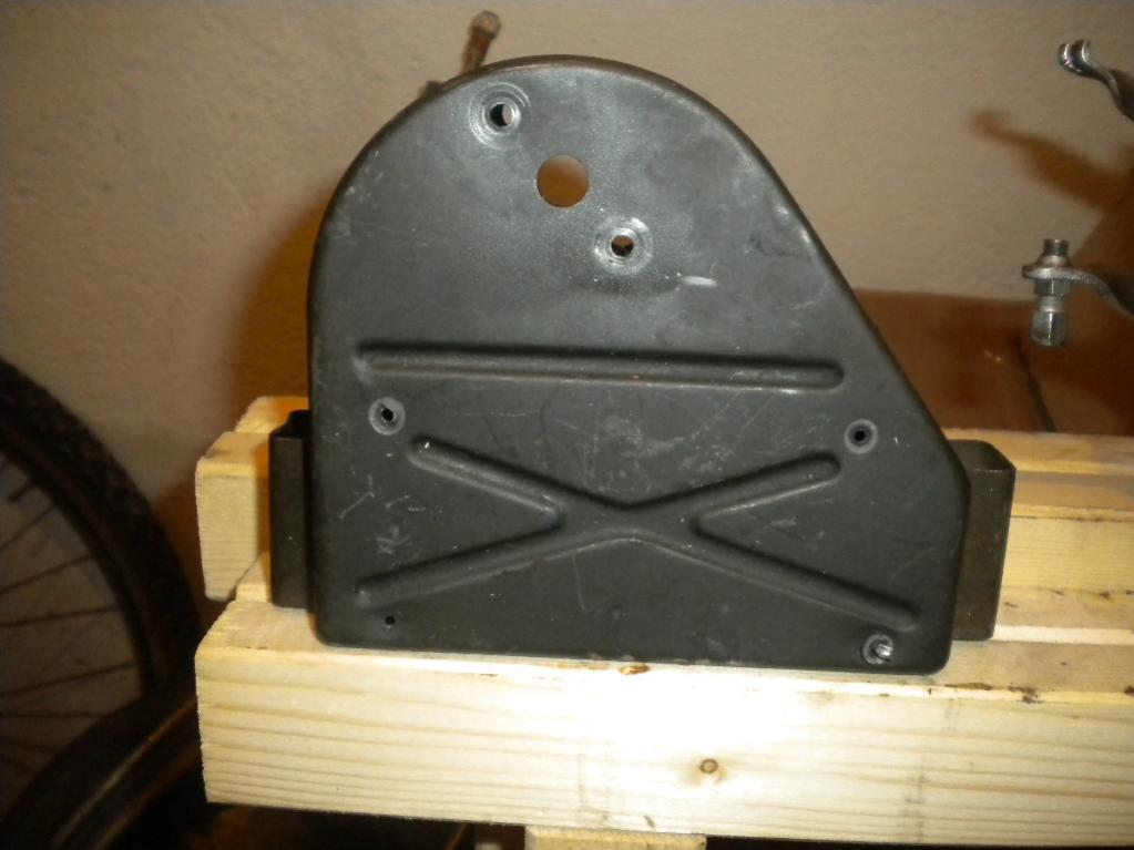

Particolari delle pedane, del tunnel centrale e della parte interna dello scudo. Sulle pedane, il CIF ha portato via la ruggine e ha fatto emergere la lamiera sottostante. Pensavo di far riverniciare le pedane completamente, ma ora penso di trattare la lamiera con un primer epossidico spray e poi fare i ritocchi con vernice a campione. Qualche idea in proposito?

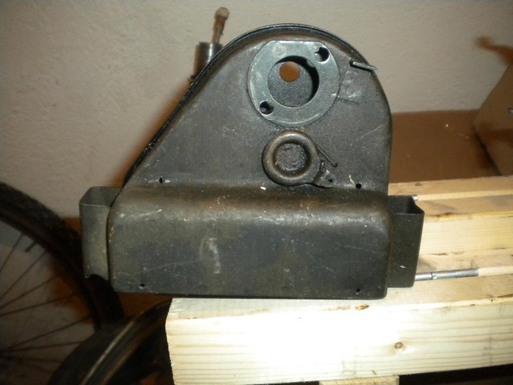

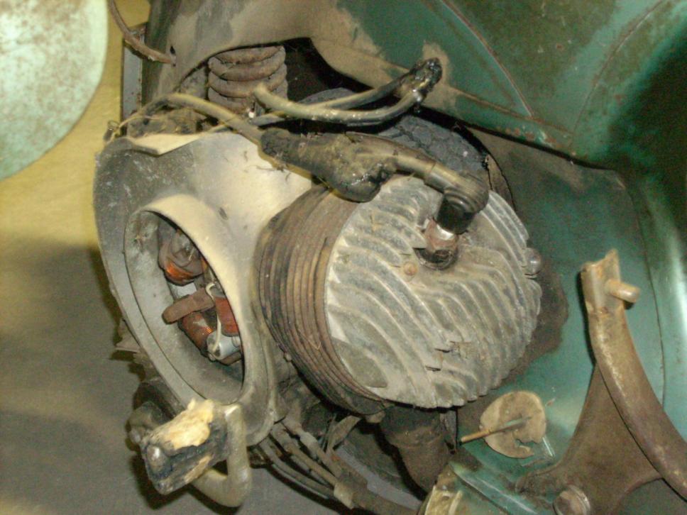

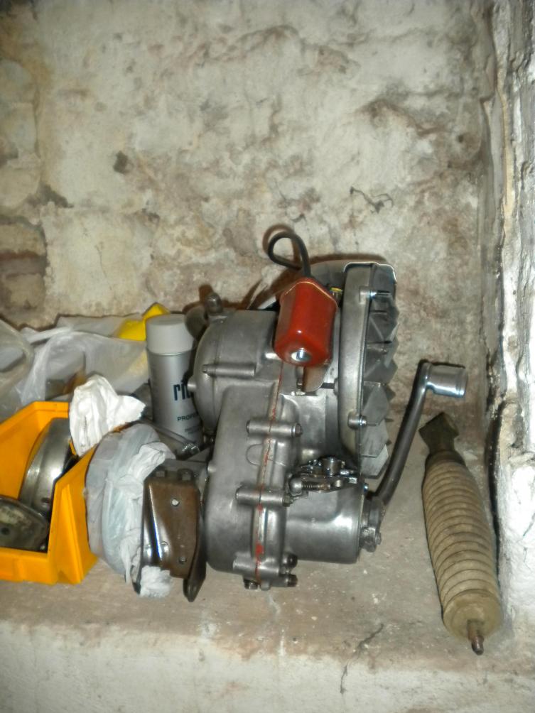

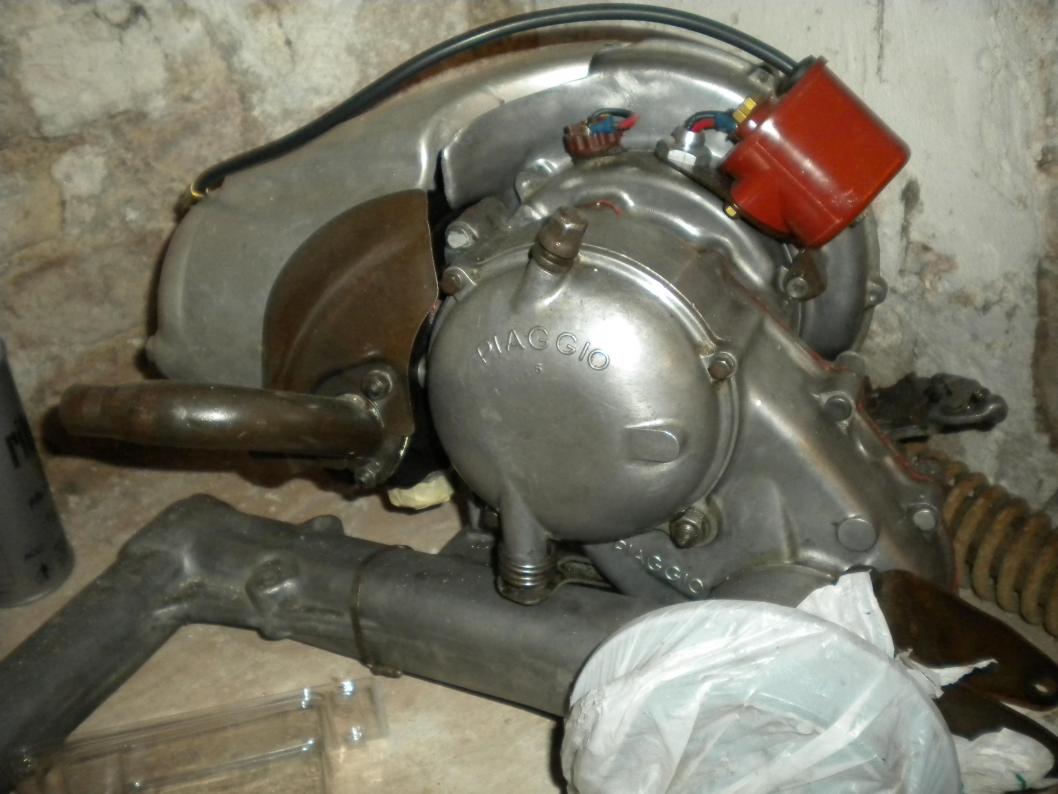

Da ultimo, per oggi, il motore. Mi ci è voluto circa un anno per sistemarlo (lavorandoci un fine settimana al mese). Non è stato rettificato (il meccanico ha visto il GT e ha detto che era ok). Ho cambiato i cuscinetti e i paraoli e pulito i manovellismi e la relativa camera con sverniciatore ad acqua (fantastico!!!!). Ho cambiato la frizione, le puntine, il condensatore e la bobina esterna. Non ho cambiato la crocera (anche qui dopo consulto con il meccanico).
Non ho ancora messo in moto il motore, ci sono tante piccole regolazioni e registrazioni da fare, ma ci penserò a carrozzeria ultimata....

Dici Wyatt? Io non so cosa pensare, perchè il colore della VB1 è una tonalità di grigioazzurro un po' strana, tanto che dallo stesso codice vengono fuori due colori completamente diversi (uno decisamente grigio, l'altro tendente quasi al blu). Sicuramente il fondo non è il suo è questo vuol dire che è stata rifatta......
Certo sabbiare e rifare da capo eliminerebbe ogni dubbio..... Penso che finirò di pulirla poi farò nuove foto con luce naturale....

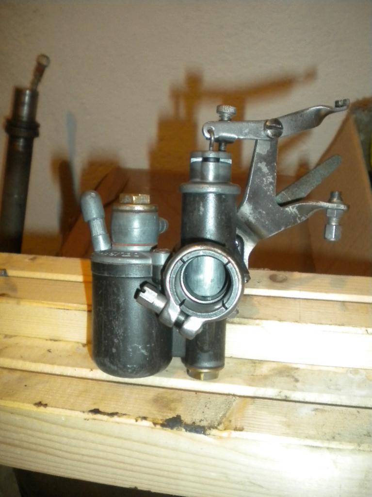

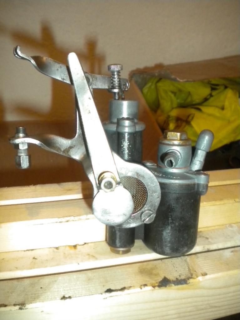

Nel frattempo, allego le foto del carburatore e del filtro aria che ho acquistato (la vespa ne era priva all'acquisto).
Tra l'altro, oggi ero in giro con la mia VNB5T visto che era una bella giornata e c'era un raduno di vespe. Mentre ero fermo al semaforo, si è rotto il cavo dell'acceleratore e non sapevo come tornare a casa. Alla fine ho estratto il cavo dalla guaina e sono tornato a casa (10 Km) accelerando tirando il cavo a mano e guidando con l'altra!!!!! Mi scuso con quei vespisti che mi hanno incrociato e salutato, non ho risposto xchè avevo le mani occupate :-D
Cmq.....
Ecco il carburatore MA 19 D, da notare che sul retro non ha l'attacco per il filtro aria, ma ha una curiosa presa d'aria a saracinesca....funzionera?

Tra l'altro, nessuno ha commenti sul carburatore e sul filtro aria che ho postato sopra? Ora che la scocca è in verniciatura, dovrò occuparmi di mettere a posto i tanti piccoli pezzi che ho smontato.
