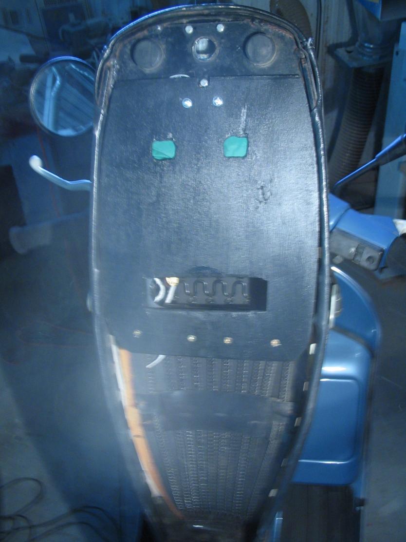

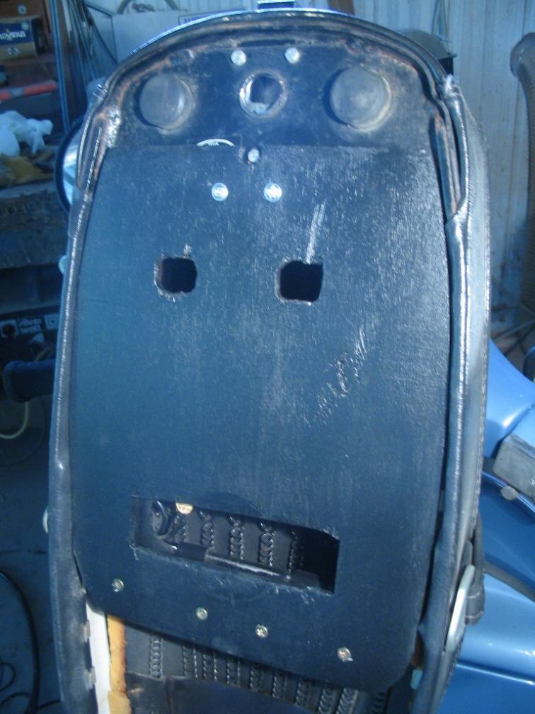

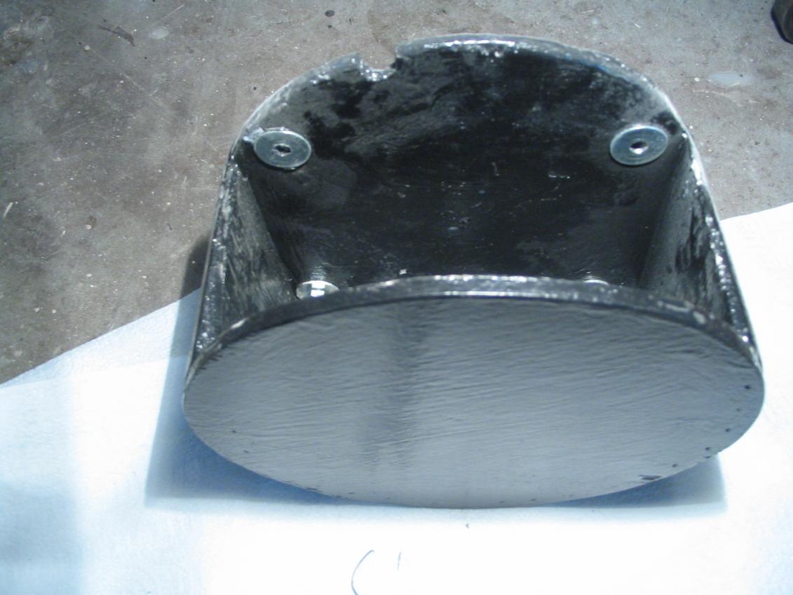

ciao raga, è già da un anno che ho adottato alcune soluzioni sulla mia PX 125 per implementare lo spazio in cui riporre attrezzi di manutenzione e oggetti vari, il bauletto anteriore non mi bastava più _ok1
nelle foto che allego potete vedere i vari lavoretti che ho fatto con il materiale da me più facilmente lavorabile. so che il legno non è il materiale giusto per questo genere di lavori ma secondo me è sufficientemente resistente per questo scopo.
sotto sella ho ricavato uno "sportellino" con chiusura a calamita in cui riporre un vestiario leggero (per esempio k-way o felpa)
nel vano ruota di scorta ho creato un "recipiente" tondo in modo da riuscire a sfilare la ruota senza problemi. qui dentro tengo guanti da meccanico, stracci, chiavi e attrezzi vari, candele di scorta,toppe per camere d'aria.

Scusa ma ci sta sù la chiappa sinistra o vai in giro senza?
si, ovviamente è stato tutto calcolato in modo che le misure rientrino all'interno della pancia laterale
