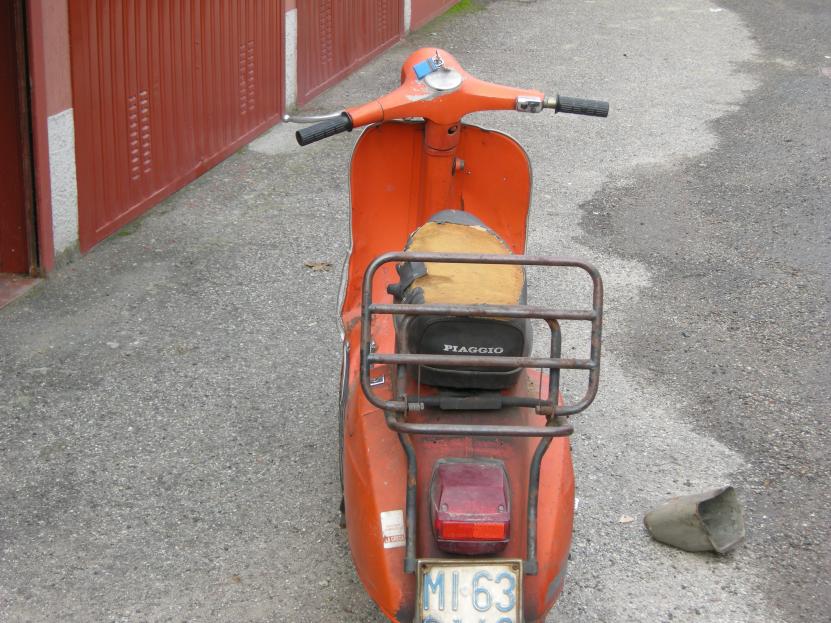

Buonasera ragazzi, sono un nuovo utente . Mi sono iscritto per avere di vostri preziosissimi consigli che non hanno prezzo da quanto valgono! Ho recentemente comprato una vespa ET3 da restaurare sfasciata ma con componenti originali, come anche la targa e il libretto. Inviandovi queste foto della mia vespa voi esperti cosa mi consigliate, di riportarla a nuovo facendola restuarare d aun professionista ( magari se ne avete qualcuno da consigliare che costa poco io sono di Milano) o completarla con pezzi originali sistemandola un po tenendola conservata cosi' com è? ( nelle foto è sporchissima se si lucida un po torna sotto il suo colore originale (piu' o meno)
in allegato invio foto
grazie mille anticipatamente _beer_

L ho comprata la Siluro della Sito usata dell' epoca ma tenuta bene (30 euro), come anche lo sportellino motore stesso colore conservato , le scritte davati e dietro,leva freno, crestino in metallo sul paragango e fanale anteriore siemm tutto conservato. Se la restauro si potranno rituilizzare questio ricambi che ho acquistato? la marmitta siluro con i numeri di serie sopra, l avevo trovata ma mi chiedevano 70 euro in condizioni pessime
l unica cosa che mi preoccupa sono l'ammaccatura dello scudo e il parafango.. ma se dici di aver risolto andrei col restauro conservativo..

comunque per il parafango potresti smontare o tutta la forcella quindi lavorarci bene e libero da qualsiasi cosa o smontare ruota anteriore e cercare di lavorare cosi..tutto stà quanto ti va di lavorarci sopra
ma secondo secondo te Giaggio mi conviene restaurarla o chercare sdi sitemearla cosi' com è? Il motore è originale ma non parte attualemnte. Magari se cambio la candela e metto della benzina nuova parte . Non me ne intendo tanto. Se dovessi restauralea è piu bella farla ble marine o questo arancione . Lo so che è una scela personale, ma qual è piu' ricercato?

secondo me se la botta si riesce a sistemare potresti provare a farne un conservato...il motore lo staccherei e lo farei revisionare (cambiare paraoli, guarnizioni rettificare se ce ne bisogno il cilindro ecc)
io la rifarei del colore con cui è nata...oppure tra blu marine e arancio...bho non saprei
certo il blumarine è elegante ma l arancione è piu sportivo... forse andrei di arancione...
però io prima proverei a far sistemare la botta, magari da un bravo carrozziere...solo dopo penserei ad un eventuale restauro.
ma va che non è ammaccatissima ....dopo 2 colpi di martellata è venuta quasi perfetta, domani vi faccio vedere una foto post martellata
Ma se lo scudo è tutto storto!!! Mi immagino come sia dal vivo...
E poi anche battendola la vernice si segna coi colpi del martello... Dalle foto già si vedono punti di ruggine, la vernice è bella che cotta (il rosso è un colore perfido), i cerchi sono tutti arrugginiti e il parafango e in condizioni pietose...
Credi veramente che con 2 colpi di martello e una lucidata la vespa sia presentabile?
Dai retta a un pirla, smontala completamente, sabbiala e fai un restauro come si deve...
