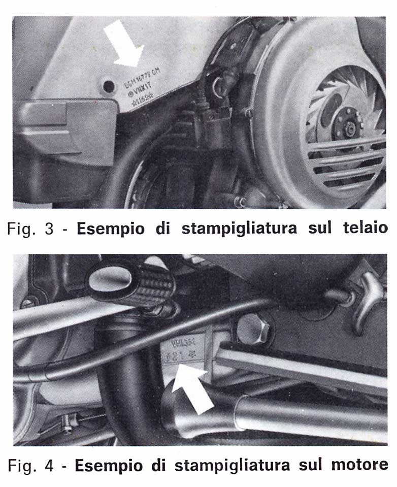

Mi pare che, all'epoca, tua madre sia stata bellamente infinocchiata!
Comunque, anche se è stata ripunzonata, la nuova punzonatura dovrebbe essere più o meno nella stessa zona dove si punzonava in fabbrica, che è sul lato sinistro del telaio, guardando la vespa da dietro, tra il motore ed il foro dove si inserisce il perno posteriore del cofano. Oppure guarda ai lati del tunnel centrale.
La punzonatura del motore, invece, dev'essere sul braccio che collega il motore al supporto sul telaio, se inclini a sinistra la vespa, dovresti vederla dietro la pedivella. Se, invece, non c'è punzonatura sul motore, potrebbe essere dovuto alla sostituzione dei carter con una coppia ricambio di magazzino, che non sono punzonati. In questo caso dovresti farti fare una dichiarazione di un meccanico autorizzato che si tratta comunque dei carter giusti per quel modello di vespa.
Fammi sapere.
Ciao, Gino
