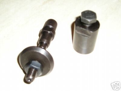

MRC Inviato 10 Dicembre 2004 Autore Segnala Inviato 10 Dicembre 2004 QUESTI I HO TROVATI SU EBAY, SECONDO VOI è OK? QUANTOMLI AVETE PAGATI? Cita
Uno Inviato 10 Dicembre 2004 Segnala Inviato 10 Dicembre 2004 l'estrattore volano ( simile a quello frizione ) pagato 5 euro circa.. Quello frizione ( che non è un estrattore ma un compressore ) te lo fai con un dado lungo + un bullone da 15 e una rondella al costo di 2 euro in ferramenta Cita
mikired Inviato 10 Dicembre 2004 Segnala Inviato 10 Dicembre 2004 l'estrattore frizione ho capito qual'è. ma quello volano non l'ho mai visto, la foto che hai postato non si apre, qualcuno me lo fa vedere?? Cita
mikired Inviato 10 Dicembre 2004 Segnala Inviato 10 Dicembre 2004 ah si si ora ho visto e ho capito.. ma siete sicuri che l'estrattore volano lo vendono su ebay?? e come si usa? Cita
italopapi Inviato 10 Dicembre 2004 Segnala Inviato 10 Dicembre 2004 Per mikired: L'estrattore del volano si usa solamente per quei volani che hanno sulle pareti del buco centrale la flettatura dove appunto ci si avvita l'estrattore per tirare fuori il volano, le small dal 1979 in poi hanno questo metodo per tirare fuori il volano, mentre per le altre basta il seger.Ciao Cita
