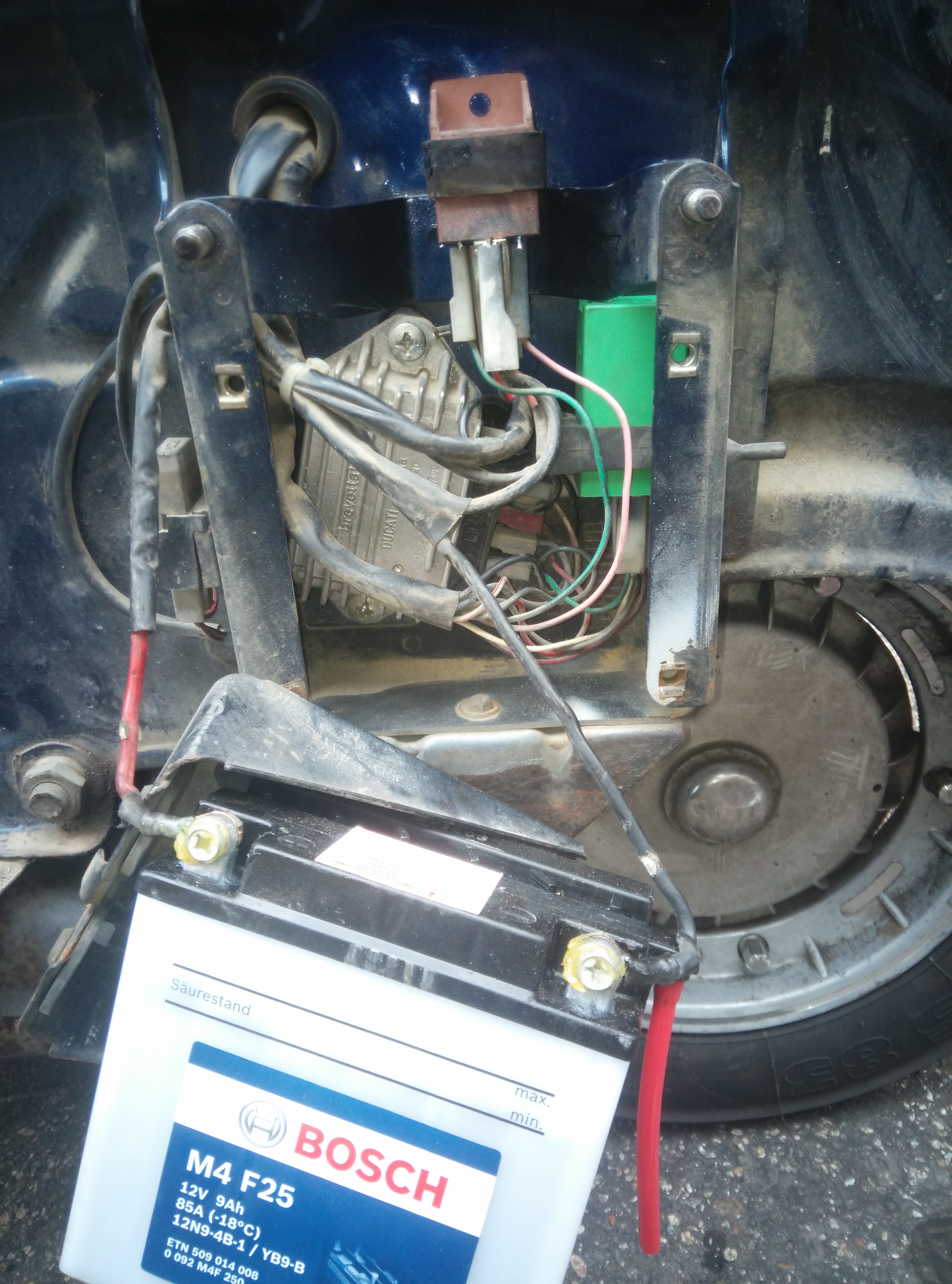

sulla mia px del 2007 non funzionano più le frecce anteriori, quelle posteriori sono ok.
Sul quadro la spia, mi sembra, lampeggi un pò più lentamente.
Cosa posso fare?
grazie

eccomi con i miei tempi biblici
ho saldato il filo e continua a non funzionare, anzi adesso non funzionano TUTTE E QUATTRO le frecce.
c'è stato un episodio particolare, una sera , quando ancora non avevo risaldato il filo, e' cominciato a lampeggiare tutto, frecce , luci anteriori , posteriori...poi ha smesso ed è tornato tutto normale, tranne le frecce.
Dite che può essere l'intermittenza? come faccio a verificare se è ancora buona? , oggi l'ho smontata ma è una scatoletta chiusa..
grazie

tiro sopra la discussione
adesso la situazione e# questa:
funzionano solo la freccia anteriore sinistra e la posteriore destra
ho cambiato ancora l'intermittenza(scatoletta verde) ma nulla da fare
inoltre quando metto la freccia destra comincia a lampeggiare anche il faro anteriore _smile_
cosa posso controllare ancora?
