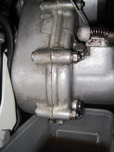

il blocco motore ha per quanto riguarda l'olio motore una uscita di spurgo nella parte bassa e ok

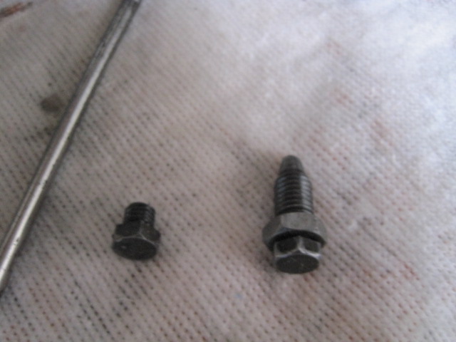

poi il problema è che ho 2 entrate!! una a metà e sulla vite c'è scritto olio e ok...
poi accanto al selettore marce c'è una altra entrata con una vite conica lunga con controdado... sulla vite non c'è scritto niente...
MA E' UN ENTRATA DELL'OLIO O QUALCOS'ALTRO??? GRASSO PER ESEMPIO?
ho provato a riempire a livello dell'entrata olio e non è nemmeno un ampollina e mi pare strano che sia cosi poco...

non togliere quella vite superiore ! è il blocco per la messa in moto....se tu azionassi la leva di avviamento cosi ti andrebbe fuori posto la molla interna sul boccolo e potresti essere costretto a smontare tutto il motore per riposizionarla
