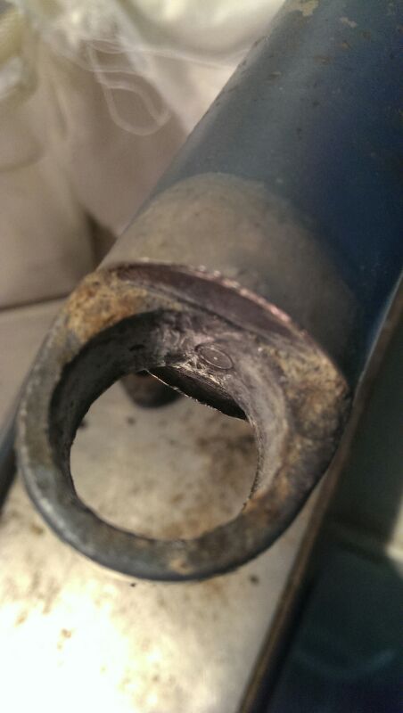

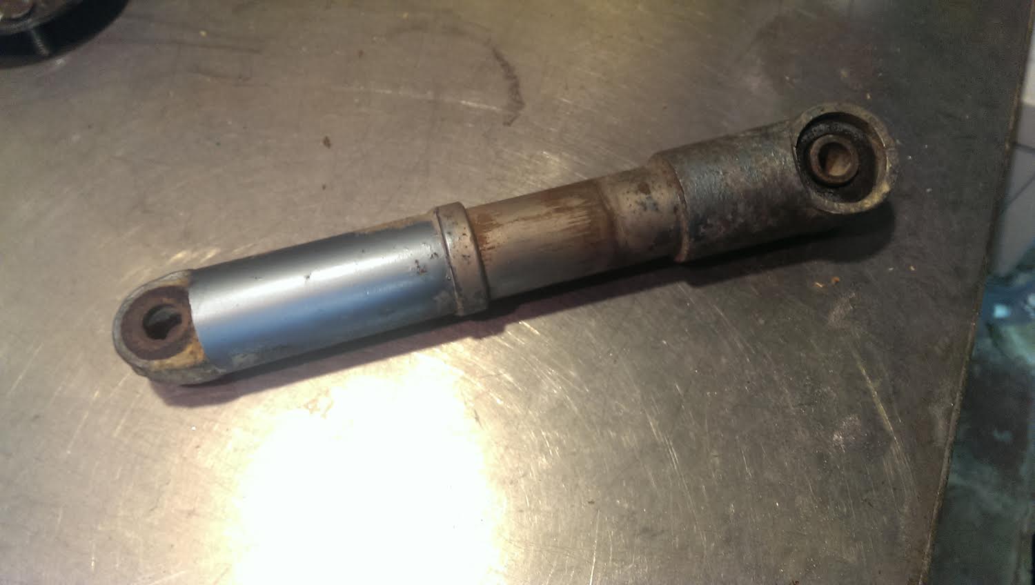

Ecco com'è il mio:
ammo.jpg.f08787bfa8c6a43ba616788b1d97486
ammoSm1.JPG.896273309520c03a69c9a6a6f2b4
No riesco a capire come potrei smontarlo, chi ci puo aiutare ?

1) metti in morsa l'ammortizzatore dalla parte della seconda foto
2) devi tirare verso il basso la parte in lamiera che ha il bordo. E' messa a pressione e poi un po schiacciata. Dovrebbe venire anche a mano
3) una volta tolta la parte del punto due prendi una chiave da 8 svita il pezzo di alluminio che hai messo in morsa. L'asta ha una tacchetta subito sotto il pezzo di alluminio
4) ora devi svitare la parte di sotto dell'ammortizzatore che presenta un tappo con due buchi. Hai bisogno di una chiave particolare o puoi costruirla con una chiave per siger
5 ) svitato il tappo raccogli l'olio in modo da sapere la giusta quantità sostituisci i due gommini paraolio. Li trovi da Pascoli o Negro
dopo chiudi tutto rifacendo i vari passi descritti.
N.B. se l'asta ha gioco nel foro del tappo devi cambiare il tappo altrimenti perde olio
Spero di essere stato abbastanza chiaro nella descrizione. Se hai problemi fammi sapere ciao

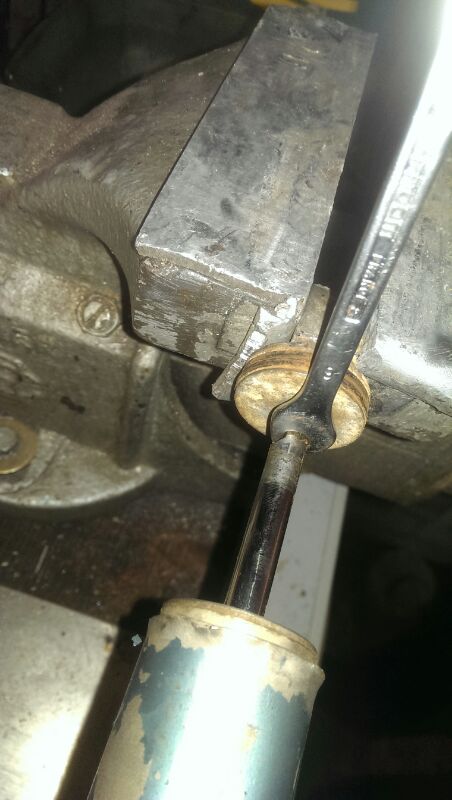

Grazie mille per la tua risposta chiarissima, ce l'abbiamo fatto !
==> ecco
foto.JPG.17538b7e9d1e13bcc43272a3281a1d2
Grazie a te adesso possiamo restaurare l'ammo e cosi mantenere il suo blu e mantenere il look della nonna!_imprendits
