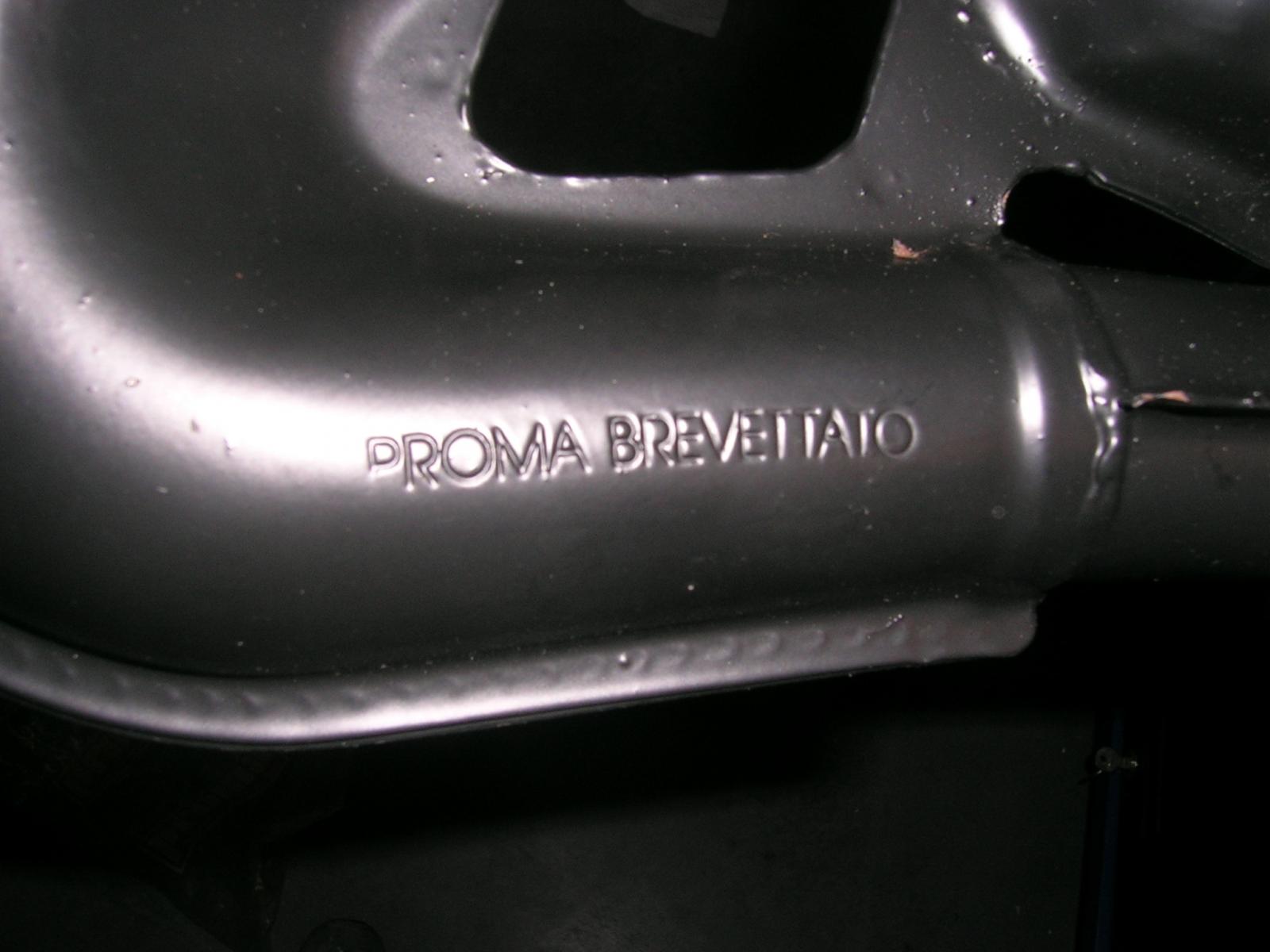

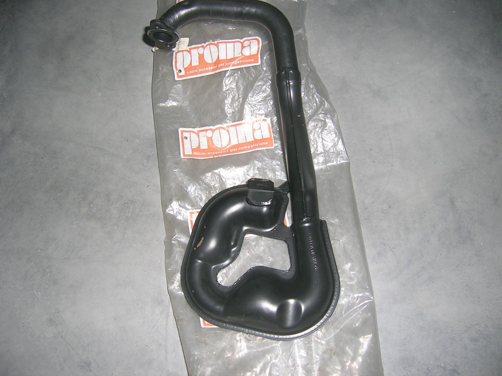

Ciao Giovanni, io se vuoi ho questa, è una proma sottopedana ormai fuori produzione e molto rara, per PK 50 XL. E' nuova, come vedi in foto. L'unica cosa è che di rumore ne fa abbastanza, come la proma a banana più o meno. La vendo perchè ho comprato la proma a banana, anche io all'inizio ero dell'idea di lasciare la ruota di scorta ed infatti comprai questa a serpentone, ma poi siccome non mi piaceva esteticamente la cambiai con la banana. In allungo mi rendeva di più quella a serpentone, mentre in ripresa quella a banana, ma parliamo di pochissima differenza. Se ti piace di più avere molta coppia io ti consiglio di abbandonare la ruota di scorta e comprarti una proma a banana, e se hai problemi di rumore la polini a banana con silenziatore in alluminio

Ciao! Si la proma è ancora in vendita e oltretutto è stata completamente messa a nuovo (sabbiata e verniciata). Essendo abbastanza vecchia (ma MAI usata) aveva bisogno di essere riverniciata perchè col tempo si crea un sottilissimo strato di ruggine tra ferro e vernice che la fa spellare mano a mano. Ho tutto foto-documentato. Se sei interessato contattami in pm ok?
