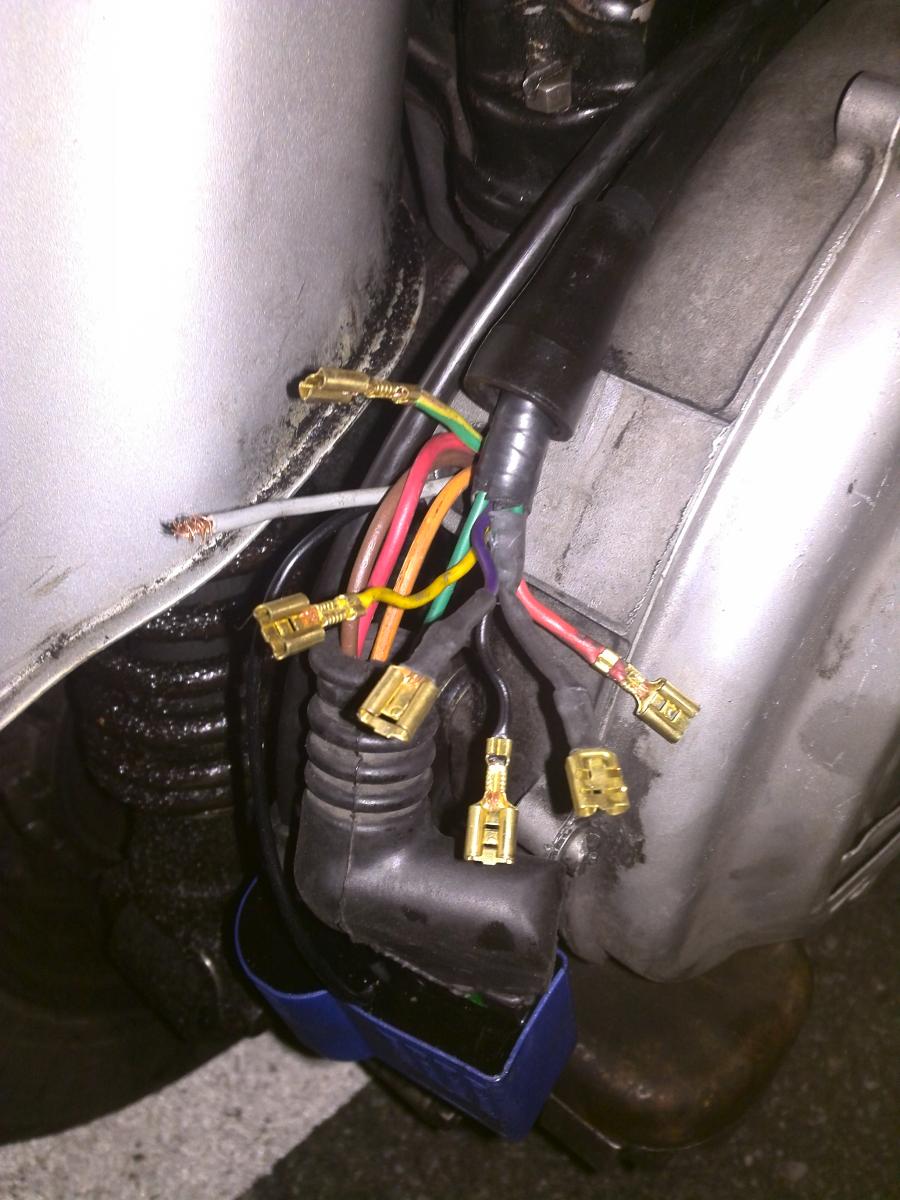

eccomi! allora ho comprato centralina nuova, messo statore elettronico e volano elettronico...collegato lo stretto indispensabile ed è PARTITA AL PRIMO COLPO!!! il mio problema ora è questo: lo statore ha 3 fili da collegare alla centralina e due che escono, l'unico problema è che io ho un impianto elettrico americano da 12V con batteria. dalla foto penso si capisca il mio dilemma...vorrei trovare un modo provvisorio per farla andare con le luci fino a quando avrò tempo di cambiare l'impianto elettrico
IMG_20140430_215640.jpg.d8dd991ec7ce991c
ah i colori dei fili sono totalmente diversi lo so li ho fatti velocementi per provare a vedere se risolvevo, ora devo comprare i cavi del colore giusto. la conversione sarebbe: filo ex bianco=marrone, filo ex rosso= rosso; filo ex verde=arancione, gli altri due non ricordo ma andando ad esclusione si capisce
Ciao, dal telefono non capisco bene la foto. Ti posso però dire che i 5 fili dello statore funzionano così: bianco, rosso e verde (w l'Italia) sono quelli della centralina. E se hai messo in moto lo sai. Gli altri 2 sono la corrente alternata che andrà al regolatore, a 5 poli per avere la carica alla batteria. Questo sul px normale, non so se il px America ha un regolatore differente...
