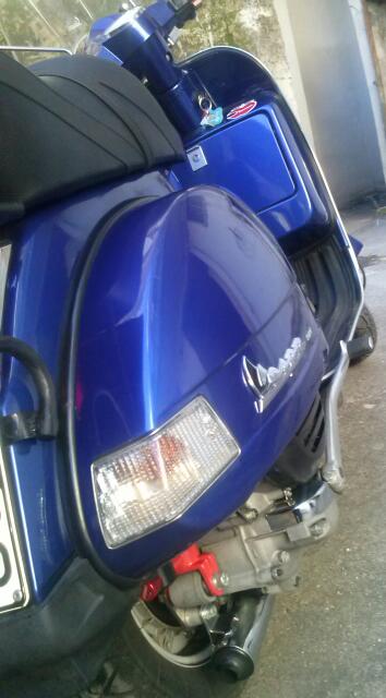

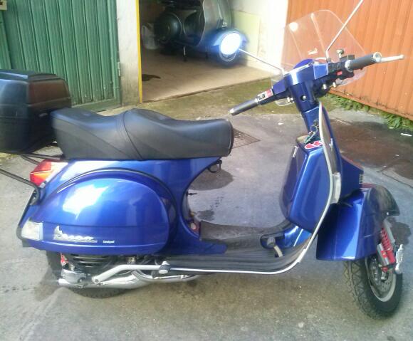

CIOP PX Inviato 29 Maggio 2014 Segnala Inviato 29 Maggio 2014 Io la monto da circa tre anni, la cromatura e' veramente fatta bene e il sound non e' eccessivo. Ciao Vespa30.. Potrei vedere una foto della tua vespa con il pinasco cromato montato? Non riesco ad ingrandire la foto profilo.. E sono in procinto dell'acquisto del medesimo scarico. Come ti trovi? Cita
Vespa30 Inviato 29 Maggio 2014 Segnala Inviato 29 Maggio 2014 (modificato) Modificato 29 Maggio 2014 da Vespa30 Cita
Vespa30 Inviato 29 Maggio 2014 Segnala Inviato 29 Maggio 2014 (modificato) [ATTACH=CONFIG]61059[/ATTACH] Modificato 29 Maggio 2014 da Vespa30 Cita
