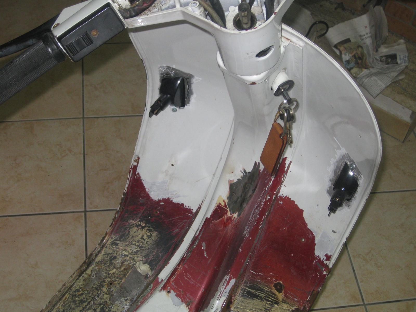

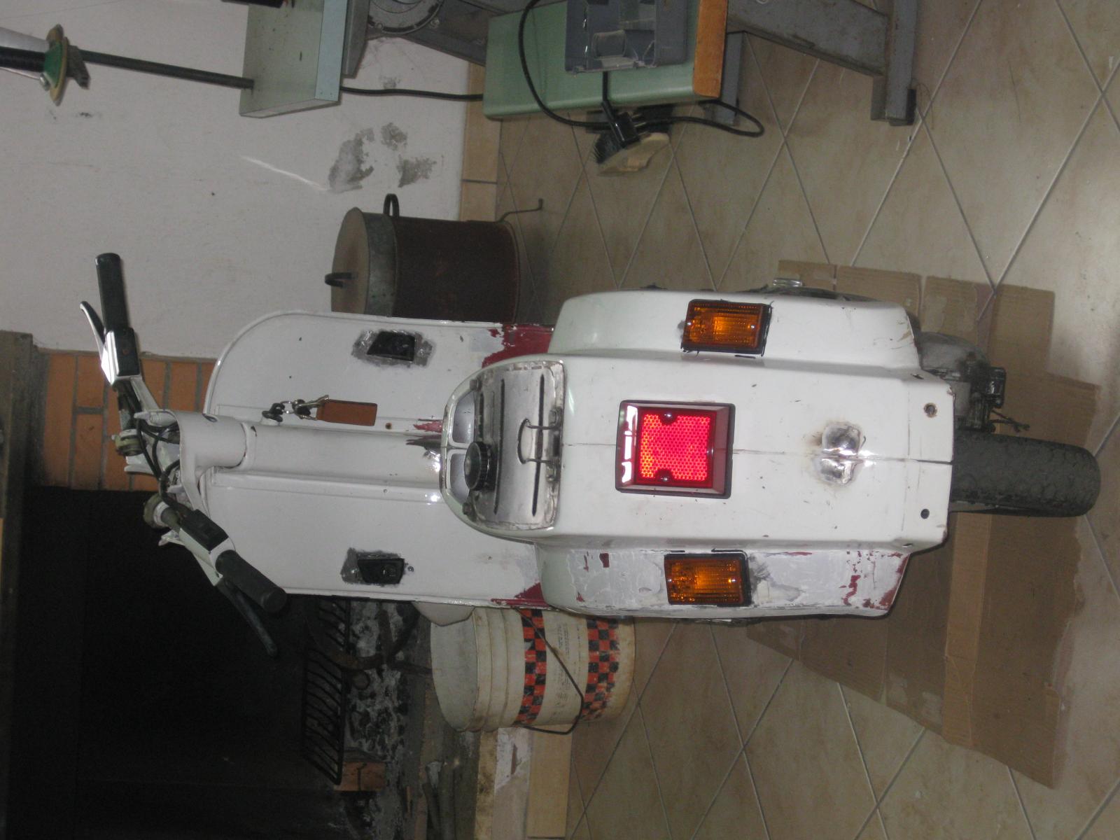

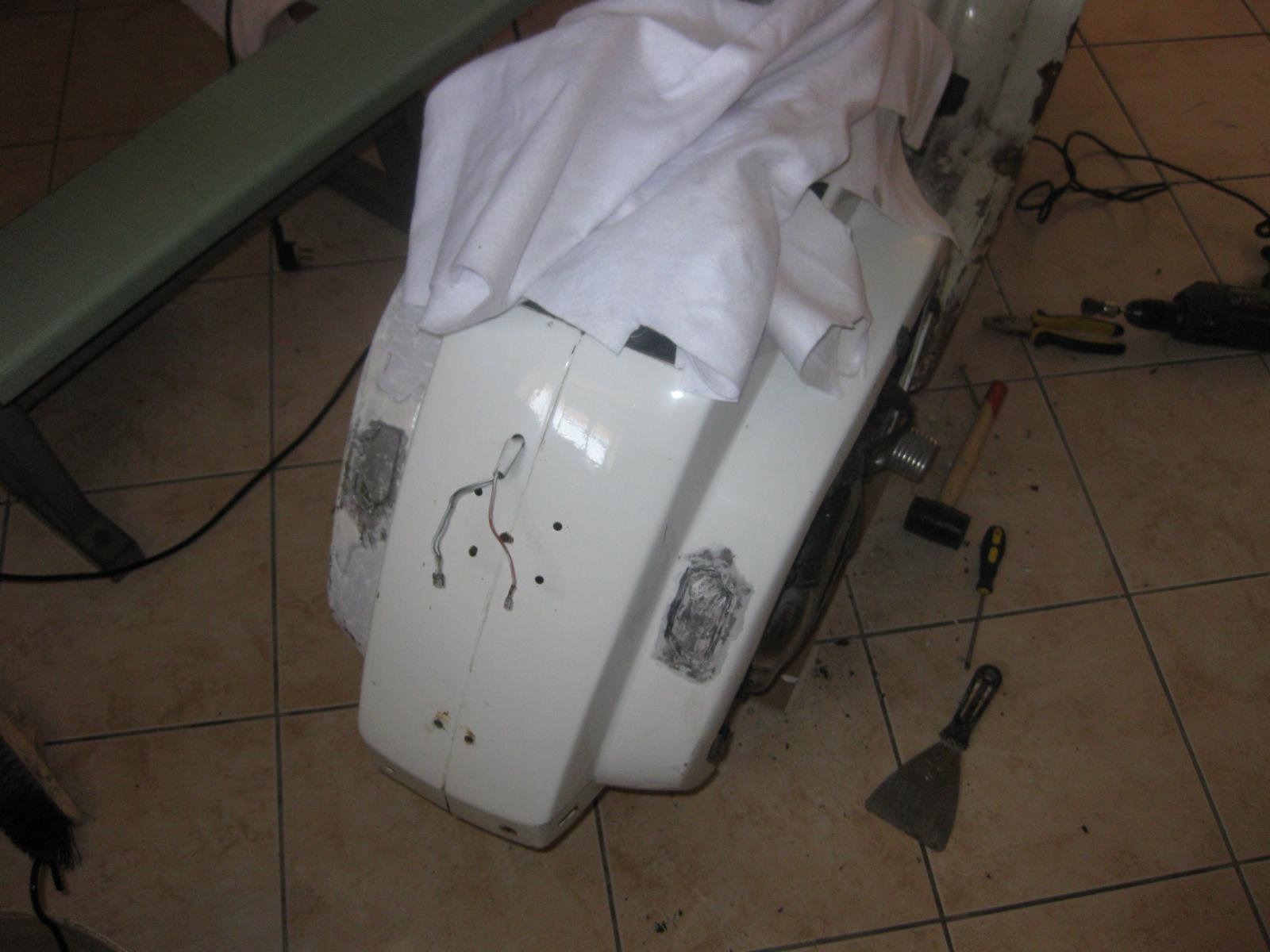

vi posto alcune foto del restauro in corso vorrei sapere che ne pensate:
IMG_0348.jpg.fc252599e23807ef80ed282825a
IMG_0349.jpg.72b264f403130253ea0048fd548
IMG_0363.jpg.be8272c5a3c64cbe24b2f0c9610
le frecce sono solo poggiate devo finire di rifinire i fori

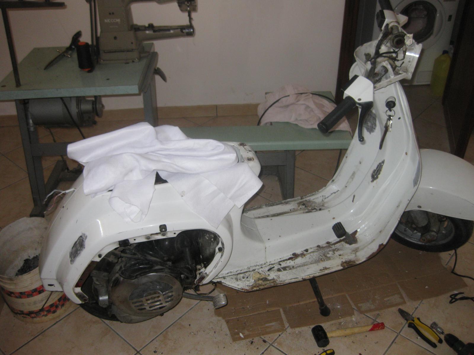

IMG_0364.jpg.a8d176cf2b9b64587f439a5b276
adesso e un po piu avanti con il restauro in questi giorno sto finendo di togliere la vernice (4 strati)dal bauletto (recuperato visto che nuovo ha un costo da bilancio statale) naso e cruscotto poi iniziero smontando il telaio, dalle foto quello che vedete sono i primi sondaggi nel vedere in che condizioni era la pedana, ma devo dire che non c'e un filo di ruggine forse anche a causa dei 4 strati di riverniciatura....vorrei evitare la sabbiatura visto che nelle mie passate esperienze avevano fatto piu danni che utile ,di tempo ne ho molto a disposizione ,vorrei un consiglio anche sul tipo di trattamento da dare alla pedana e fondoscocca ,starei pensando di usare vernice speciale base per veicoli d'epoca (non ricordo il nome)2┬░fondo 3┬░siggilante su fessure e giunte4┬░tre strati di verniciatura finale sulla parte superiore e antirombo nel fondoscocca e engine bay e terminerei siggilando il montaggio di tutti i rivetti e viti per evitare corrosione da bordo lamiera
