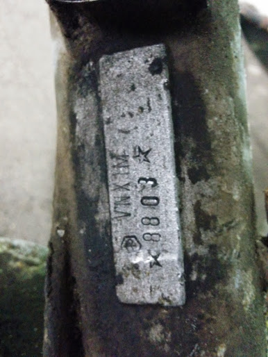

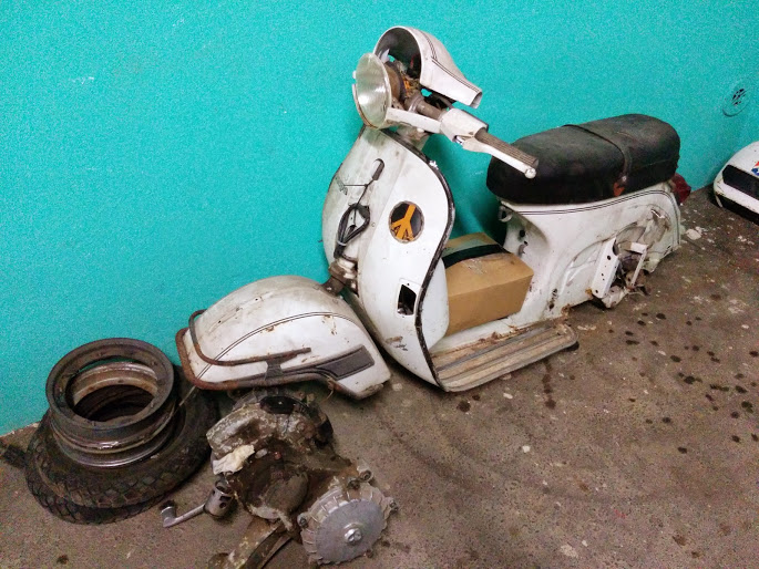

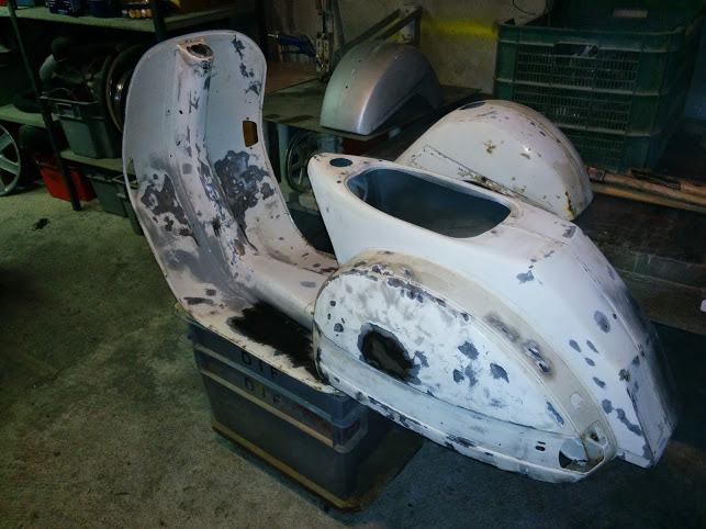

ho ricevuto in regalo un vespone px 125 e del 1981
IMG_20140925_214542.jpg.a2fda85c2c97fa09
Ho iniiziato il restauro e sono un novellino delle telaio grande ...

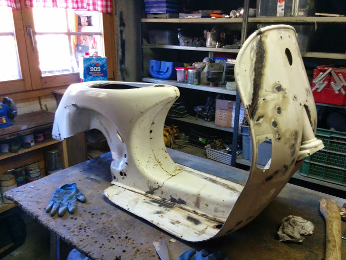

dopo la pulizia, facendo una botta di conti, per rifare il tutto occupandomi io stesso di motore e carrozzzeria spenderei 1900€ tra ricambi, sabbiatura, vernice e reimmatricolazione
voglio farne un vespone con freno a disco, motore parmakit 177, albero pinasco corsa normale, carburatore 24, frizione pinasco 7 molle, quarta lunga e pignone 21.. il resto lo devo decidere e accetto consigli
a livello ciclistico solo degli ammortizzatori regolabili carbone, sella ancillotti e pneumatici sportivi, colore originale biancospino
ora completando la vespa con questa configurazione, quanto rischio in fase di reimmatricolazione (collaudo) e iscrizione FMI?

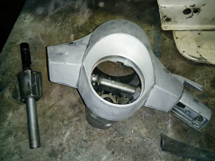

Ho la forcella completa di manubrio, parafango e mozzo a stella dell px my a freno a disco che voglio montare.
non mi piace affatto l'estetica del mozzo a stella, vorrei montare il mozzo finto tamburo della lml con freno a disco, ma non so come adattarlo per il discorso contachilometri, qualcuno mi può aiutare o suggerirmi se esistono mozzi finto tamburo da acquistare già predisposti per mantenere l'ingranaggio originale del px?

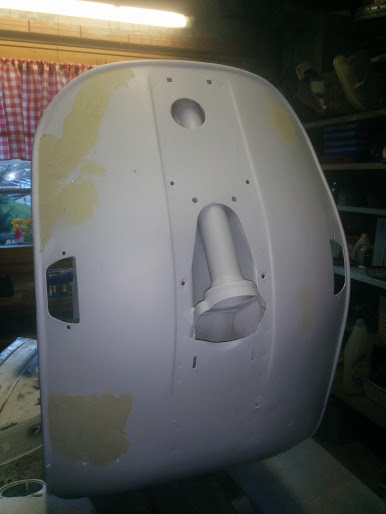

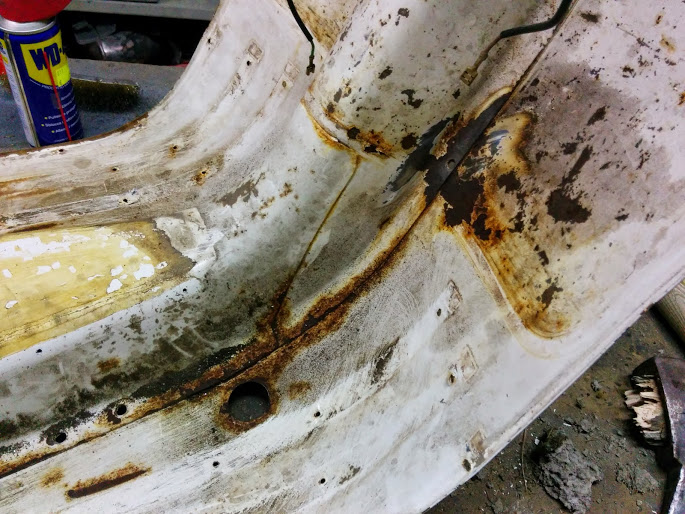

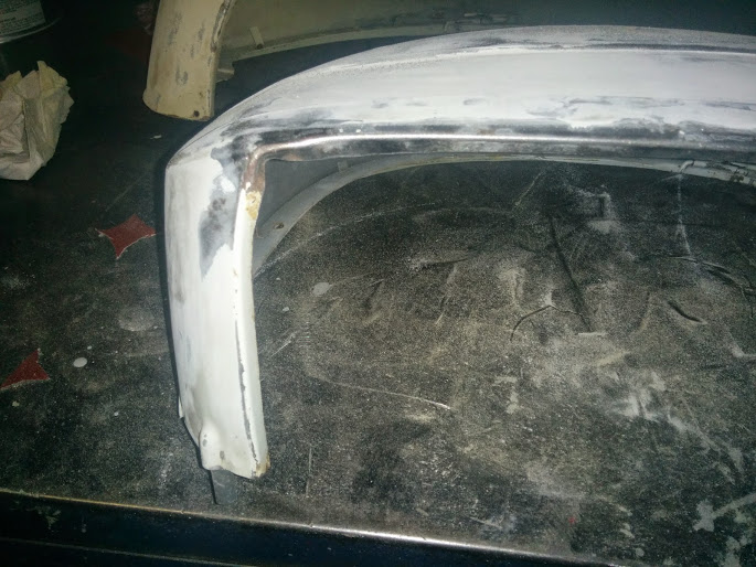

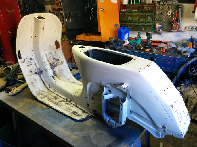

Intanto il lavoro prosegue, eviterò di sabbiare e quindi sto preparando il telaio mantentendo il fondo e la vernice vecchia dove è sana
qualche raddrizzatina e due saldature da fare..

i lavori sono proseguiti con la verniciatura

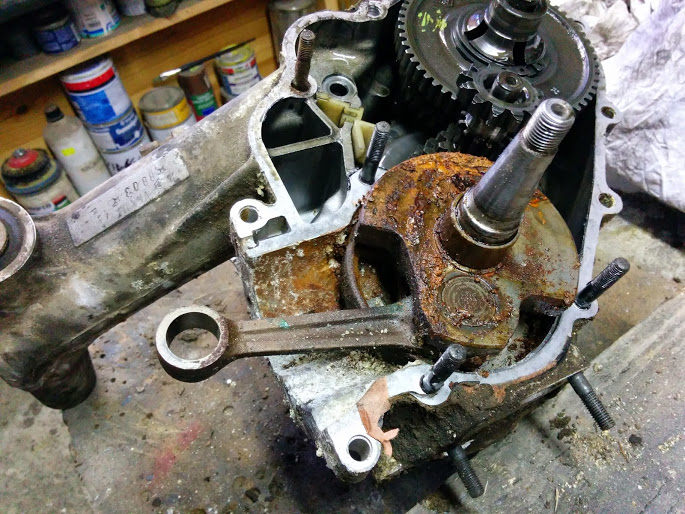

per il motore ho montato albero e cilindro in alluminio 177 pinasco, frizione 7 molle pinasco, quarta 35 denti e carburatore 24/24. ho raccordato carter al cilindro, allargato la finestrella su specifiche pinasco e imbocco sul carter e scatola carburatore

Gruppo termico Pinasco 177 alluminio
carter raccordati, finestrella ampliata e imbocco aspirazione allargato
Albero Pinasco
Carburatore Pinasco 24/24
Accensione e volano originali
Air box rialzato DRT
Filtro T5
Marmitta Sip
Ingranaggio quarta z35
Frizione 7 molle Pinasco
