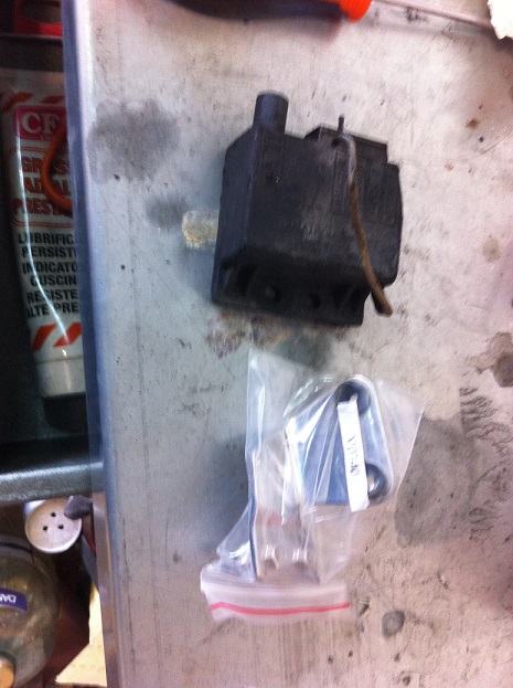

Grazie Andrea, la centralina che hai preso te piaceva anche a me, però in questo momento con quei soldi ci prendo la sella, frecce e fanale posteriore (forse), che mi mancano per finire il restauro, poi io come dice Balzella ho fatto un lavoro non esasperato (niente saldature per raccordare), per avere una cosa "tranquilla" tipo un 180 ss o Rally, anche se il Polini spingono sicuramente di più.

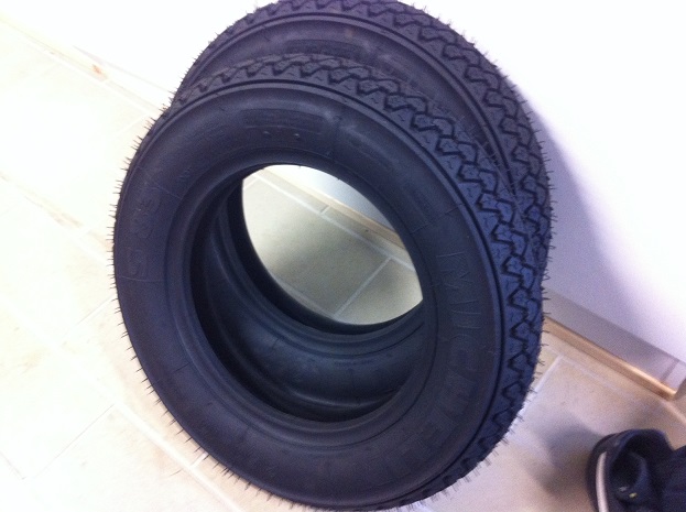

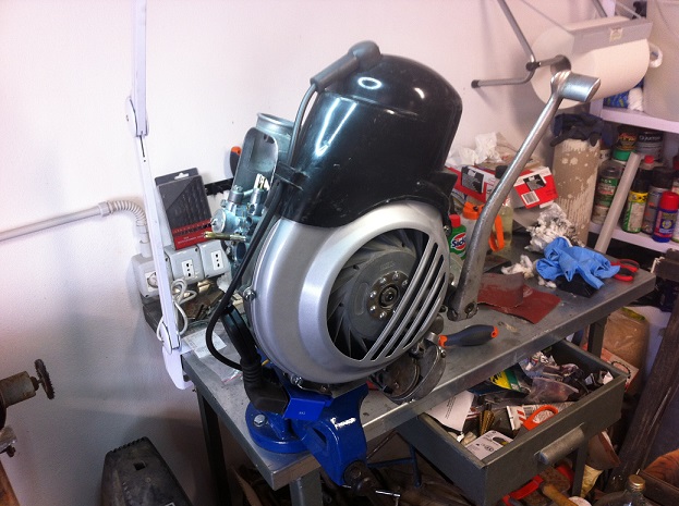

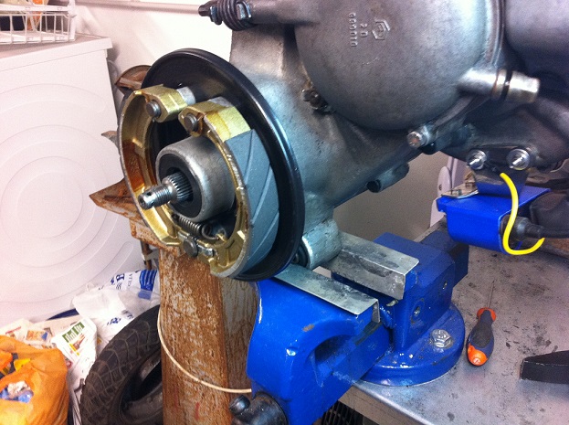

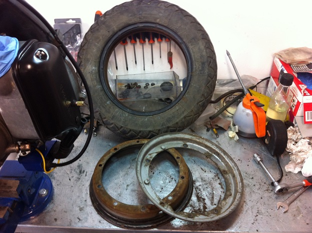

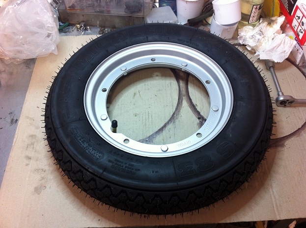

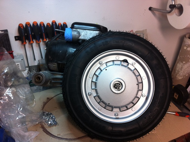

per quanto riguarda il reparto gomme cerchi sono già apposto, gomme nuove e cerchi tubeless, ammortizzatori anche, mancava secondo mè quel pizzico di grinta che di sicuro arriverà col volano, sulla sprint veloce monto un 177 dr buttato su senza fare nessun lavoro e il flytech, gran ripresa e velocità finale di tutto rispetto misurata col tom tom, 105kmh!

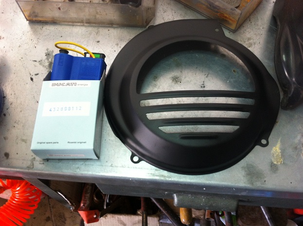

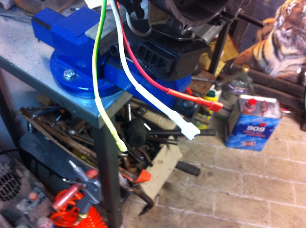

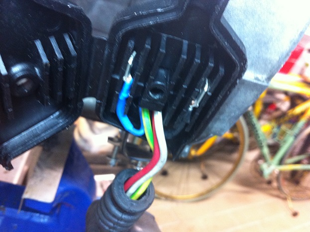

Grandissimo. Forse la centralina la puoi salvare
si è vero la centralina è ancora buona non la buttare, basta che prendi una vite piccolina, speli il filo che và a massa e lo giri attorno alla vite, poi avviti la vite sulla centralina nel punto dove usciva il cavo, nessun problema, sul mio px avevo fatto così ed andava tutto bene. visto che sul mio motore ho montato una accensione flytech ora ho un volano alleggerito della pinasco che mi balla in giro nel garage, va bene da montare sull'accensione originale, se interessa lo vendo a 70 euri........
quando butterai su il motore ti consiglio di togliere dal motore la scatola carburatore, io domenica sul mio px ho tentato di montare il motore con la scatola carb montata e mi toccava contro alla vespa, tu hai la vespa appena verniciata sarebbe un peccato graffiarla! tolta la scatola il motore è andato subito su senza intoppi:cool:

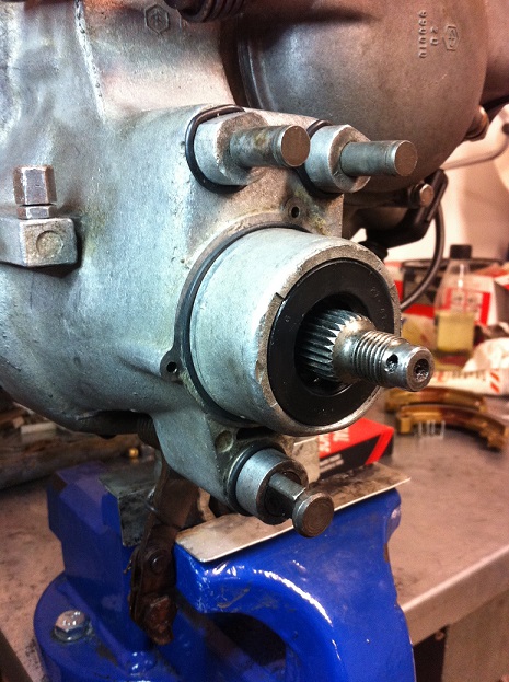

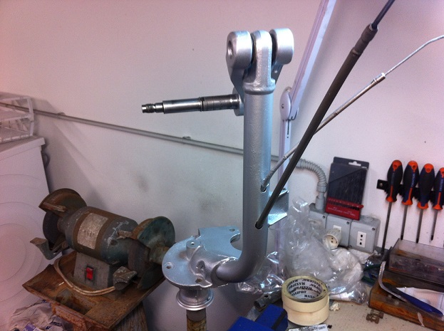

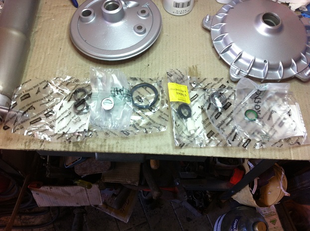

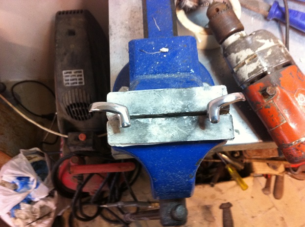

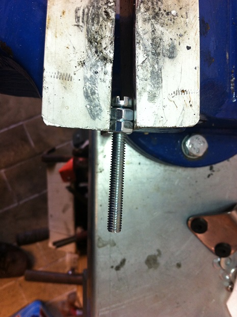

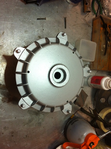

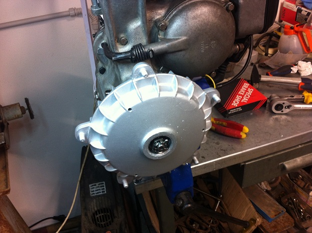

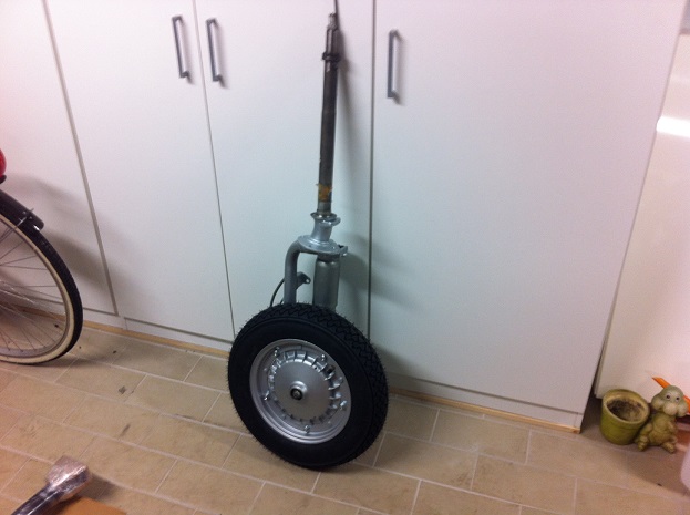

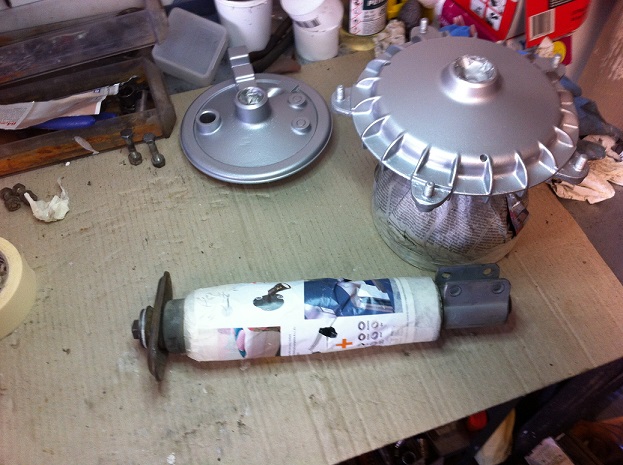

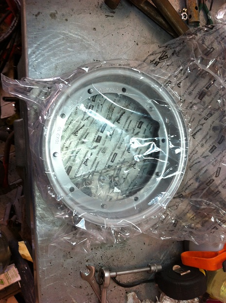

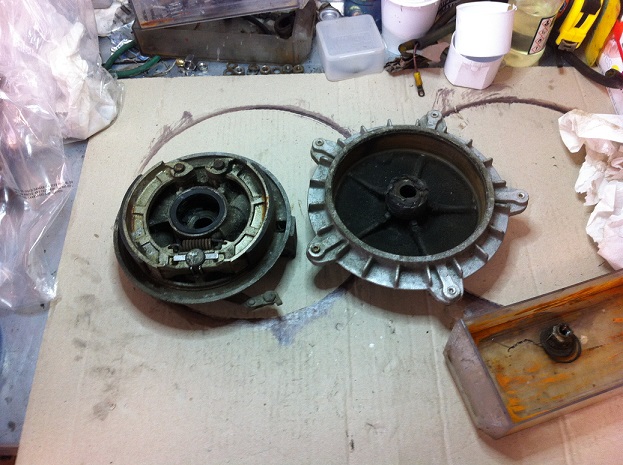

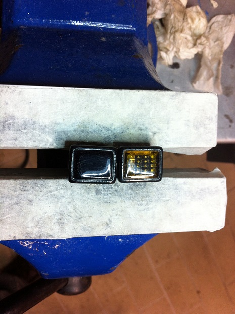

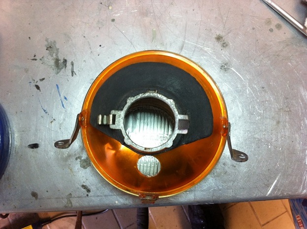

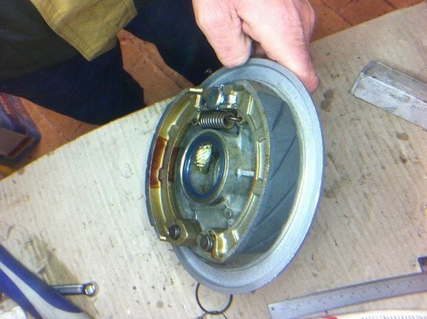

In questo periodo ho revisionato e verniciato la forca in ogni suo particolare, comprando tutto nuovo.
56f2c9de13d52_px171.JPG.91e964288260b61f
56f2c9de1de08_px174.JPG.71f76f2ae945f70b
56f2c9de2775c_px179.JPG.cbbcc2e89f4c8f6e
56f2c9de3b0ac_px184.JPG.4952e728845ea702
56f2c9de424b9_px185.JPG.6d75613d0877c633
56f2c9de48588_px186.JPG.80d2556accd08b87
56f2c9df11c2b_px189.JPG.5d974a4add85fabe
56f2c9df1948f_px190.JPG.914b7c099d56480b
56f2c9df1f051_px191.JPG.9c196c20aca4bd5c

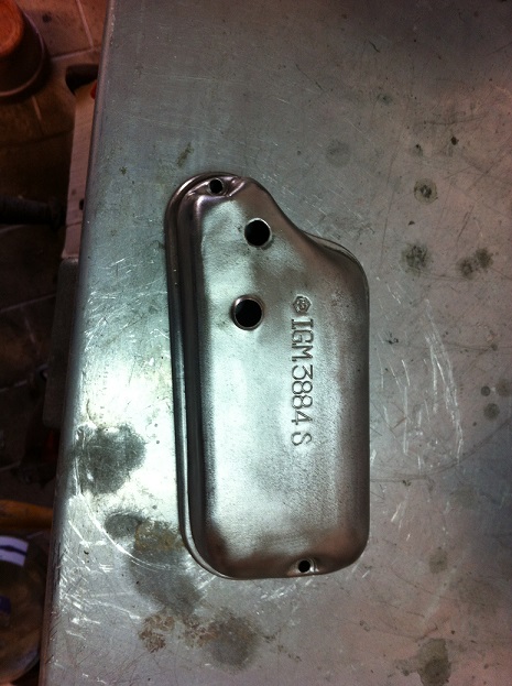

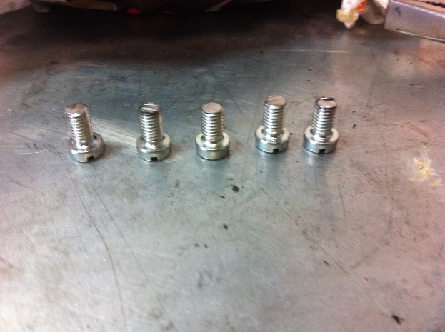

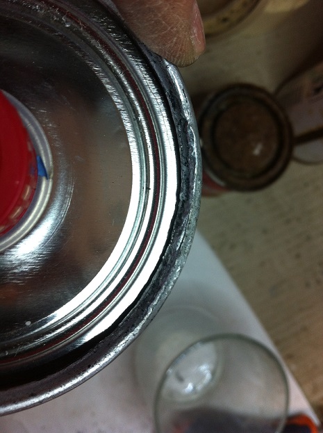

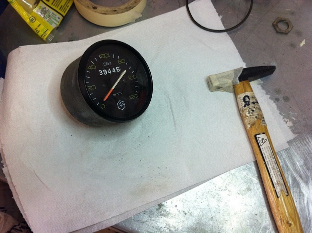

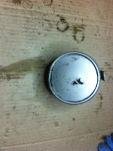

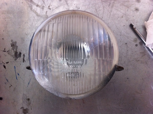

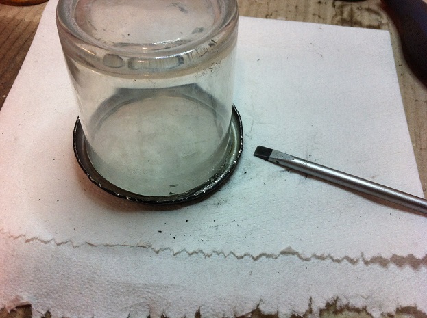

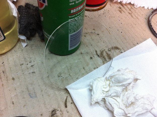

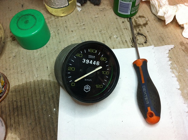

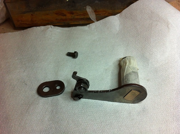

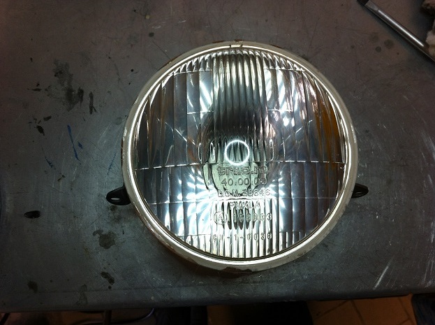

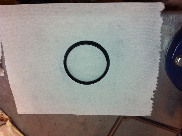

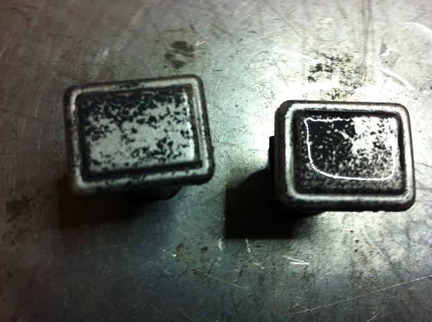

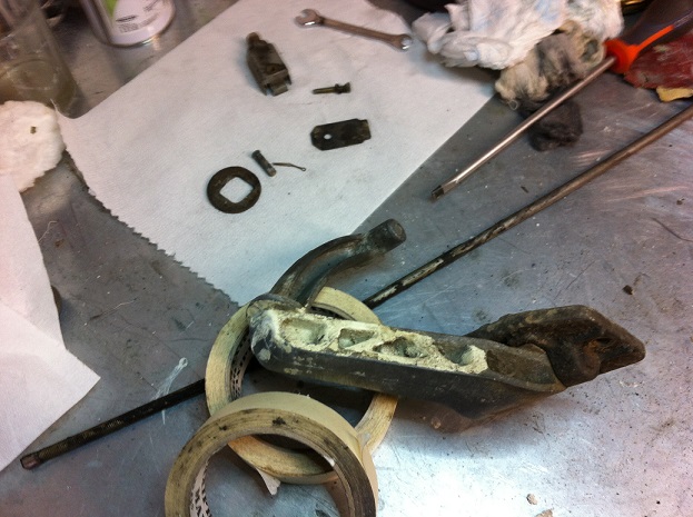

Poi ho iniziato a revisionare il contachilometri.
56f2c9df24764_px193.JPG.8f2ff49498252b72
56f2c9df2a5a5_px195.JPG.7117dededea25a4e
56f2c9df302b0_px198.JPG.3b20eecd82491ead
56f2c9df37b80_px199.JPG.1f4aeeb9d2cc43d2

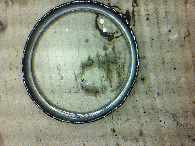

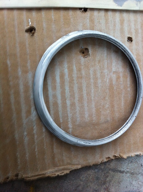

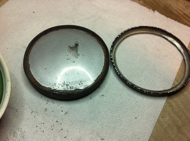

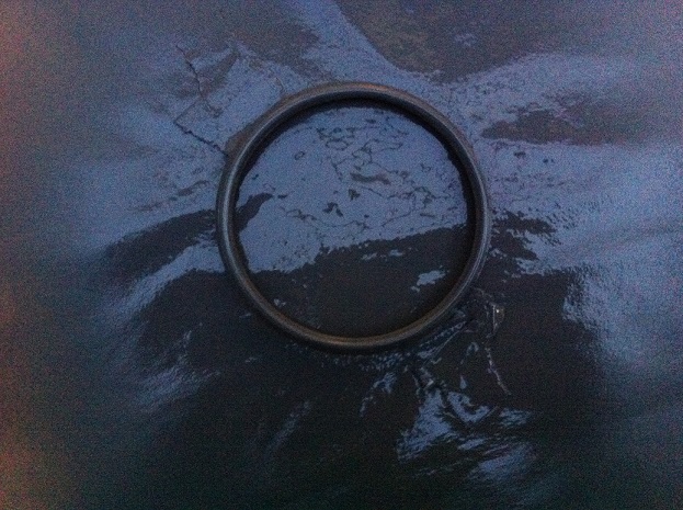

Ribattuta anche la ghiera, che era piegata.
56f2c9df405b4_px202.JPG.596695d7d0e05508
56f2c9df45a5d_px203.JPG.ef51c31d759812d7
56f2c9df5023e_px205.JPG.8bfcbb5d66b4b2cf
Ora mi rimane da stuccare e verniciare.

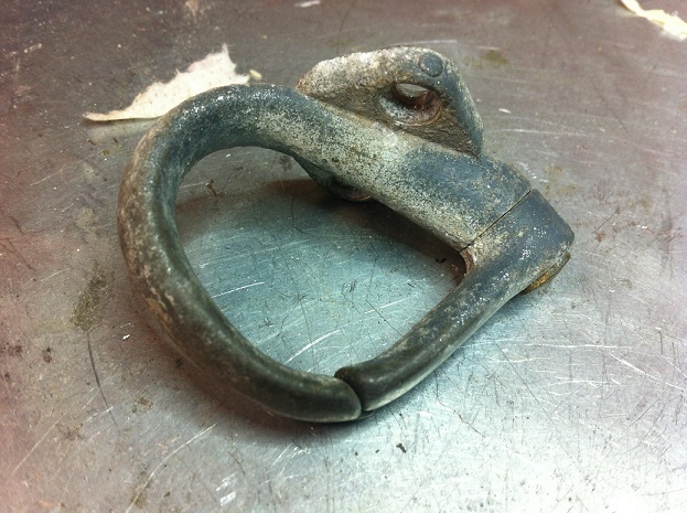

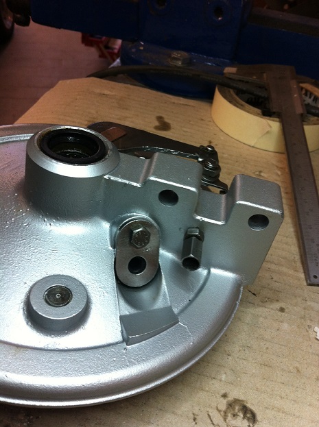

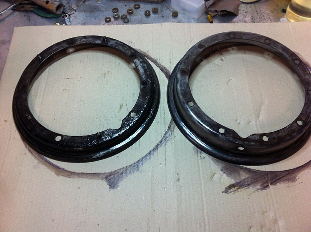

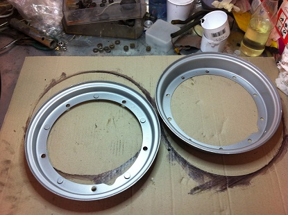

La vernice alluminio l'ho fatta con bombolette Saratoga alluminio ruote, sotto non ho dato niente perchè il lavoro l'ho fatto a casa, se ero in carrozzeria sulle parti in allunino era meglio dare una velata di epossidico.

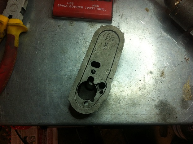

La ghiera si l'ho stuccata e messa a fondo.
