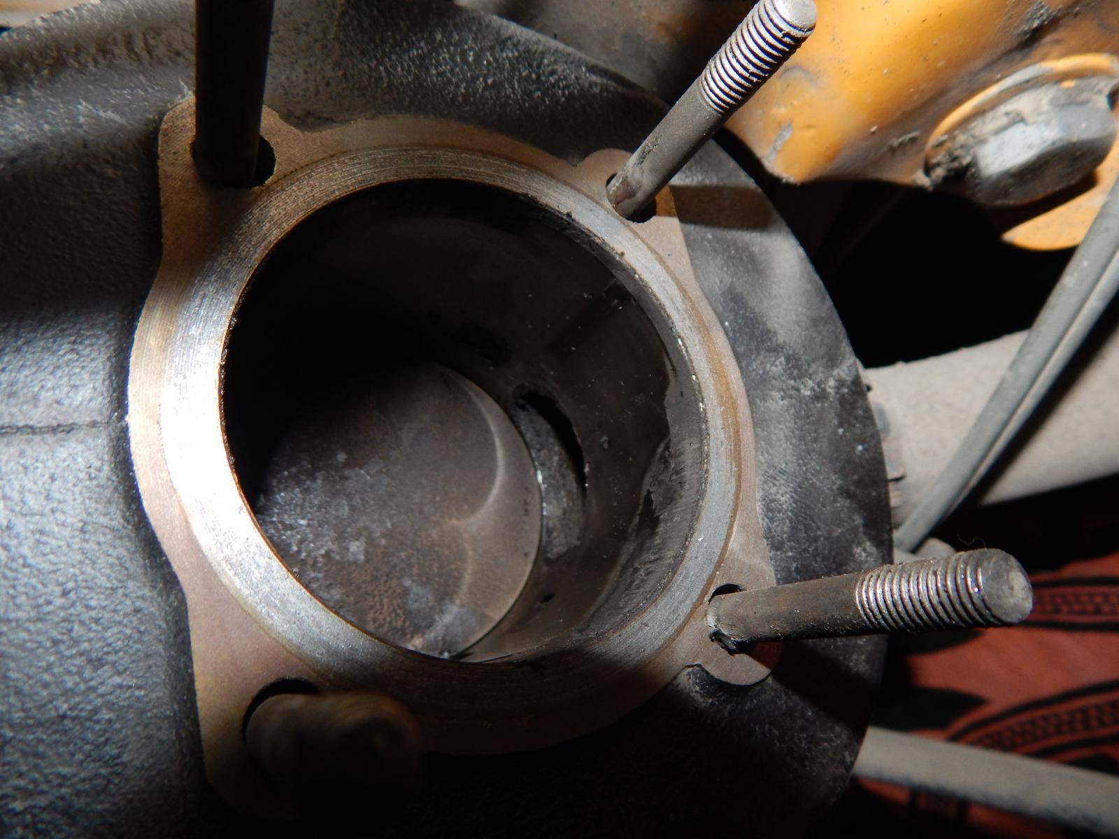

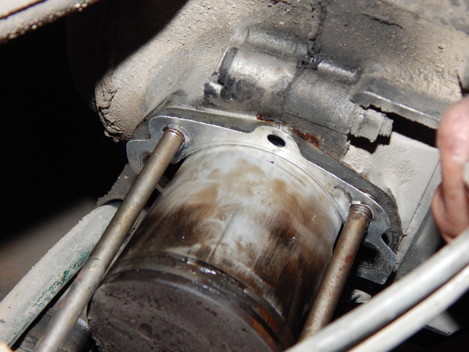

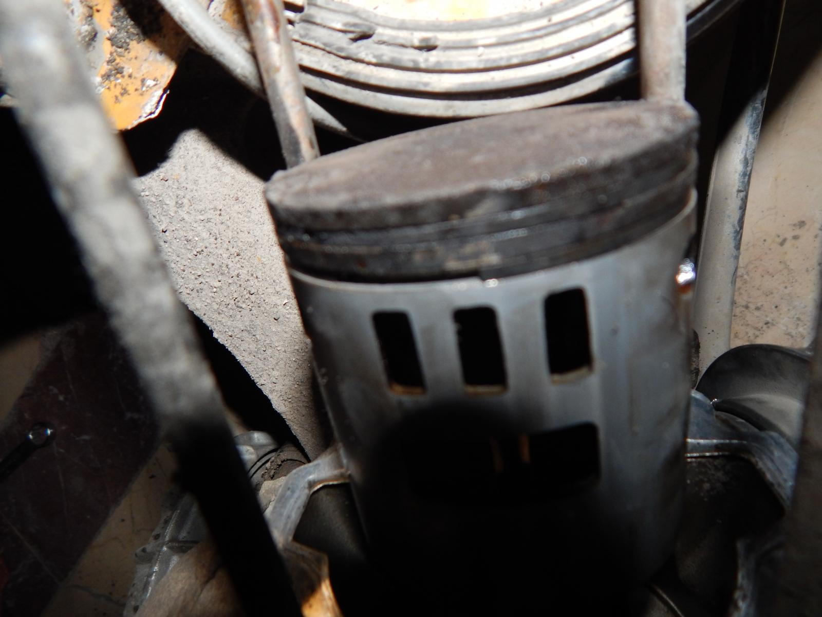

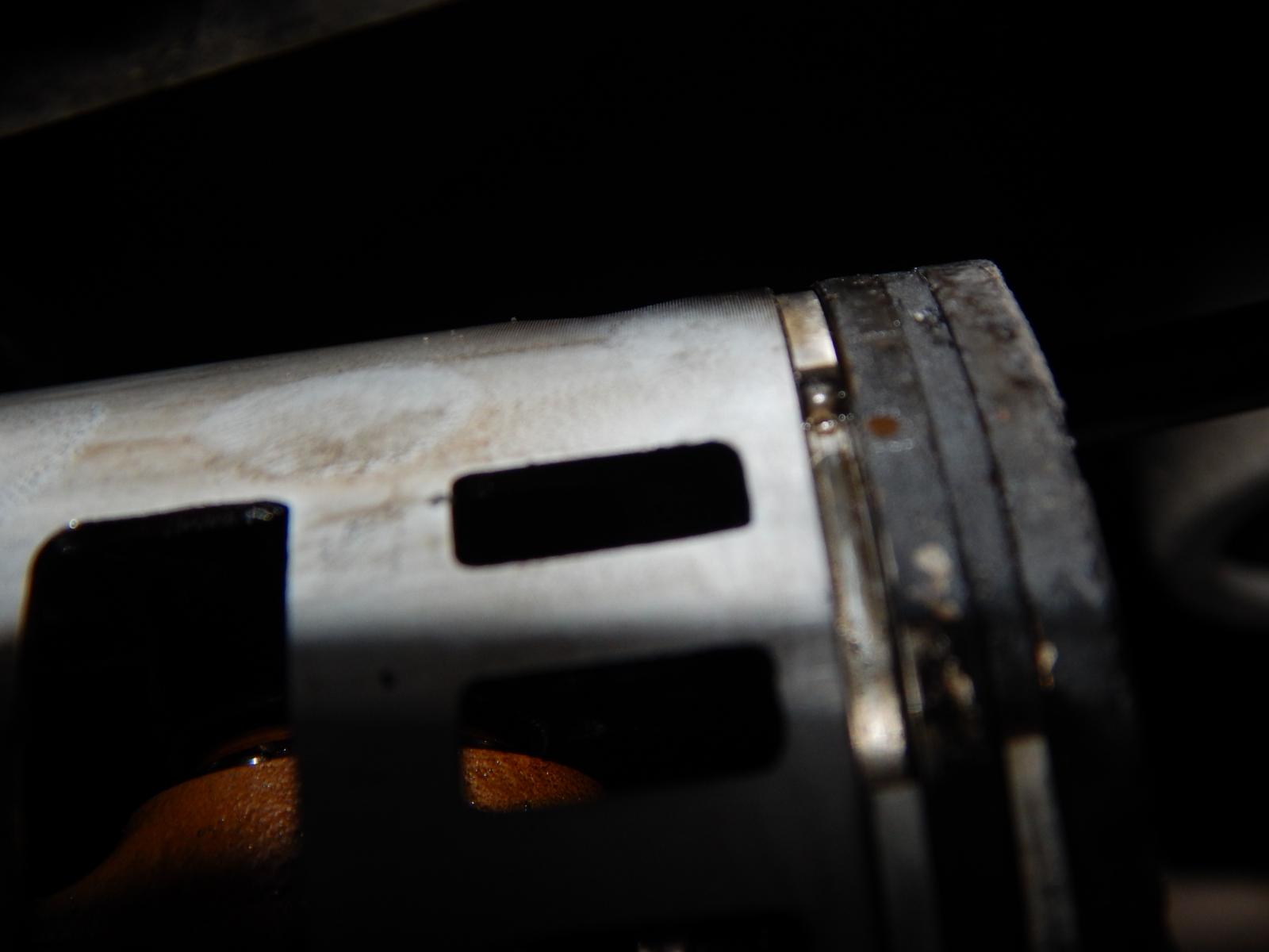

ilgirodelmondoa80allora Inviato 4 Novembre 2014 Autore Segnala Inviato 4 Novembre 2014 Ciao a tutti e grazie per le risposte. Oggi ho sfilato il cilindro trovando una brutta sorpresa: la fascia elastica inferiore è rotta, manca completamente pezzo.Quella sopra è completamente incollata, specie lato scarico, ma integra. Quindi ho almeno capito quello che è successo.Quello che ancora non so è il perchè sia successo. I ricambi necessari dovrebbero arrivarmi entro una settimana: dico dovrebbero perchè non sono propriamente in una metropoli... Il problema è che se non capisco cosa ha provocato questo danno potrebbe ricapitare. Il getto del minimo è 50.Ho notato che la zona posteriore del motore e tutto l'ammortizzatore erano molto imbrattati di olio. Ho controllato e ho visto che manca il tappo di gomma che chiude il foro di accesso alla vite dell'aria. Questo puo' essere parte della causa che ha determinato il problema? Come dicevo, sono abbastanza sicuro che i primi problemi avvertiti fossero di natura elettrica.E' solo una sensazione, ma sembrava davvero che l'anticipo si fosse "mosso" per qualche motivo.Come ho scritto, il motore mi stupiva per come non scaldasse. Gli ultimi 500 km li ho fati quasi tutti sopra i 2000m con un gran freddo.Un giorno che pioveva fermo al benzinaio ho provato a asciugare un poco i guanti mettendoli sulla marmitta, che era poco piu' che tiepida. Tuttavia il mantello del pistone è molto scuro....Ripeto è una sensazione, ma secondo me i primi problemi sono stati di natura elettrica, provocati da statore e\o puntine, che hanno diminuito l'anticipo. Che relazione c'e' secondo voi tra questo e il danno al motore? Poco anticipo -> basse temperature in camera -> aumento depositi carboniosi -> danno alle fasce? che ne pensate di questa diagnosi? oppure pensate sia stato piu' il getto max da 102 e la perdita del tappo vite aria? Soprattutto,ripartendo con un nuovo gruppo termico, sostituendo statore e puntine e regolando anticipo e apertura correttamente potrei essere tranquillo? o ci deve essere dell'altro ad avere provocsto questo danno in neppure 5000 km? Come vedete dalle foto lavoro in un sottoscala dell' hotel, non propriamente un'officina. oggi sono stato a cercare un meccanico in città, ma quelli che ho visto mi hanno, diciamo così, scoraggiato...e comunque nessuno ha mai visto una vespa, devo arrangiarmi da solo. al massimo portero' il motore (ormai l'ho tirato completamente giù, cosa che mi auguravo profondamente di non dovere fare durante il viaggio) in una officina solo per poterlo mettere su un banco, lavorare comodo e nel pulito, ma le mani vorrei mettercele solo io : non sono un meccanico, ma con le giuste informazioni mi fido più di me stesso che di chi ha sempre e solo aggiustato i sidecar HH e Kuba, marche sconosciute con motori a 4 tempi che qui vanno per la maggiore. Che ne pensate? Ultima cosa: il pezzo di fascia mancante.... dove diavolo puo' essere finito? è la fascia inferiore...per i motivi spiegati sopra non sono assolutamente nella condizione di aprire i carter. Ammesso che il pezzo sia finito nel basamento e non uscito dallo scarico (cosa che ovviamente mi auguro), la fascia di alluminio potrebbe creare danni all'imbiellaggio o al cambio che sono di materiali molto piu' tenaci? Grazie ancora Luca Cita
Calabrone Inviato 4 Novembre 2014 Segnala Inviato 4 Novembre 2014 Il pezzo di fascia mancante,e' quello sulla foto nr 2? Cita

balzella Inviato 4 Novembre 2014 Segnala Inviato 4 Novembre 2014 Dai che riparti. Sistema tutto meglio che puoi adesso. Le fasce sembrano alla frutta per i pochi km che hai fatto, sicuramente quel tappo mancante ha influito. Pulisci per bene il cilindro dalle scorie e le sedi del pistone. Con fortuna il pezzo di segmento è nello scarico... Controlla anche la camera di manovella con una piccola luce e calamita Cita

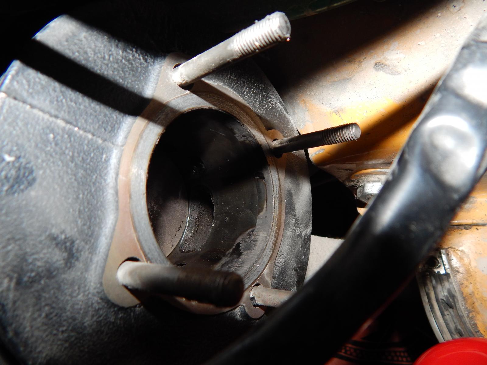

ilgirodelmondoa80allora Inviato 4 Novembre 2014 Autore Segnala Inviato 4 Novembre 2014 ciao calabrone, si il pezzo che manca è proprio quello, diciamo un'estensione di 30°circa.non ho ancora smontato il pistone, vorrei farlo su un banco, ma col motore a terra l'ho guardato bene.metto un'altra foto dove forse si vede meglio.la fascia sopra invece è incollata in un paio di punti, uno si vede anche in foto. Per vespa GTR...in albania ho trovato olio minerale IP e ne ho comprati 3 kg.Sono a metà del terzo. in precedenza dall'italia 2 kg di elf che uso da sempre sull'altra mia vespa, una splendida GT del '67, e un kg di valvoline comprato in croazia. Cita
Calabrone Inviato 4 Novembre 2014 Segnala Inviato 4 Novembre 2014 Puo' essere che te l'abbia sputato dallo scarico,fortunatamente.altrimenti avrebbe fatto danni nella camera di manovella,valvola compresa e tranquillo che non potrebbe andare in giro nel cambio.Controlla per bene,mi raccomando,prima di montare il nuovo pistone.Vedi di tappare quel foro dietro la scatola perche' contribuisce a smagrire con l'apporto di aria in piu',gia sei magro e vedi di montare un 108/110 e anche per evitare di aspirare la polvere che incontrerai sul tuo luuuungo cammino.Ti ho mandato,per MP,il mio nr di wathsapp,se potra' esserti utile. Cita
casabis Inviato 4 Novembre 2014 Segnala Inviato 4 Novembre 2014 Allora gli imputati sono tre, l'olio (minerale), il getto (aumenta) e l'aspirazione maggiore di aria, Hai tutti gli elementi per procedere, pulisci bene il tutto, metti nuove fasce, un getto almeno 106 o 108, butta via l'olio minerale (o fai scambio almeno con un semisintetico) regola la carburazione e riparti, un jolly te lo sei già giocato, rompere una fascia e sputarla (così sembra altrimenti te ne saresti accorto) nello scarico non è proprio che capiti tutti i giorni. Buon Viaggio. Cordialmente Cita

goganga Inviato 5 Novembre 2014 Segnala Inviato 5 Novembre 2014 ciao, se riesci in occasione della sostituzione delle fasce (vanno bene anche quelle del Polini d63) dai una pulita al gruppo termico per capire da cosa è stata provocata la rottura, comunque anche io propenderei per olio di scarsa qualità e carburazione magra (getto max da aumentare). Il pezzo di fascia è stato espulso dallo scarico, per fortuna! per quel che riguarda l'accensione e i problemi di natura elettrica immagino che lì non sarà semplice trovare i ricambi, dovresti provare se sistemando il problema al gruppo termico il motore torna funzionante, muoverti fino al ricambista più vicino e a quel punto valutare se trovare le puntine uguali a quelle che hai (presenta sempre il campione per evitare sorprese) o addirittura passare all'accensione elettronica. domanda veramente stupida: hai sostituito la candela? 5000 km non sono proprio pochissimi. Cita
