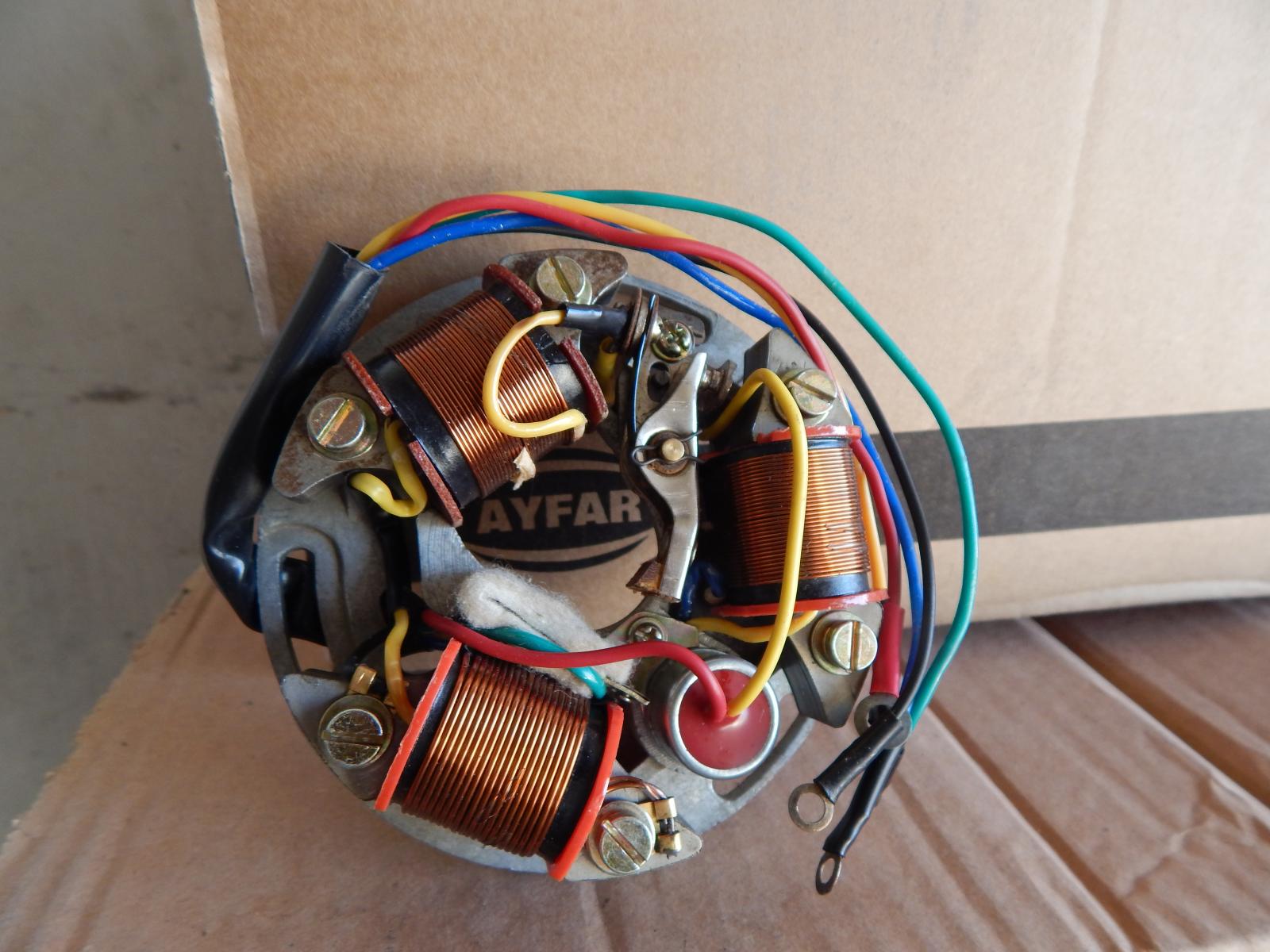

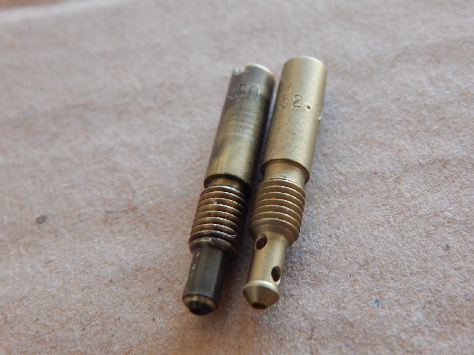

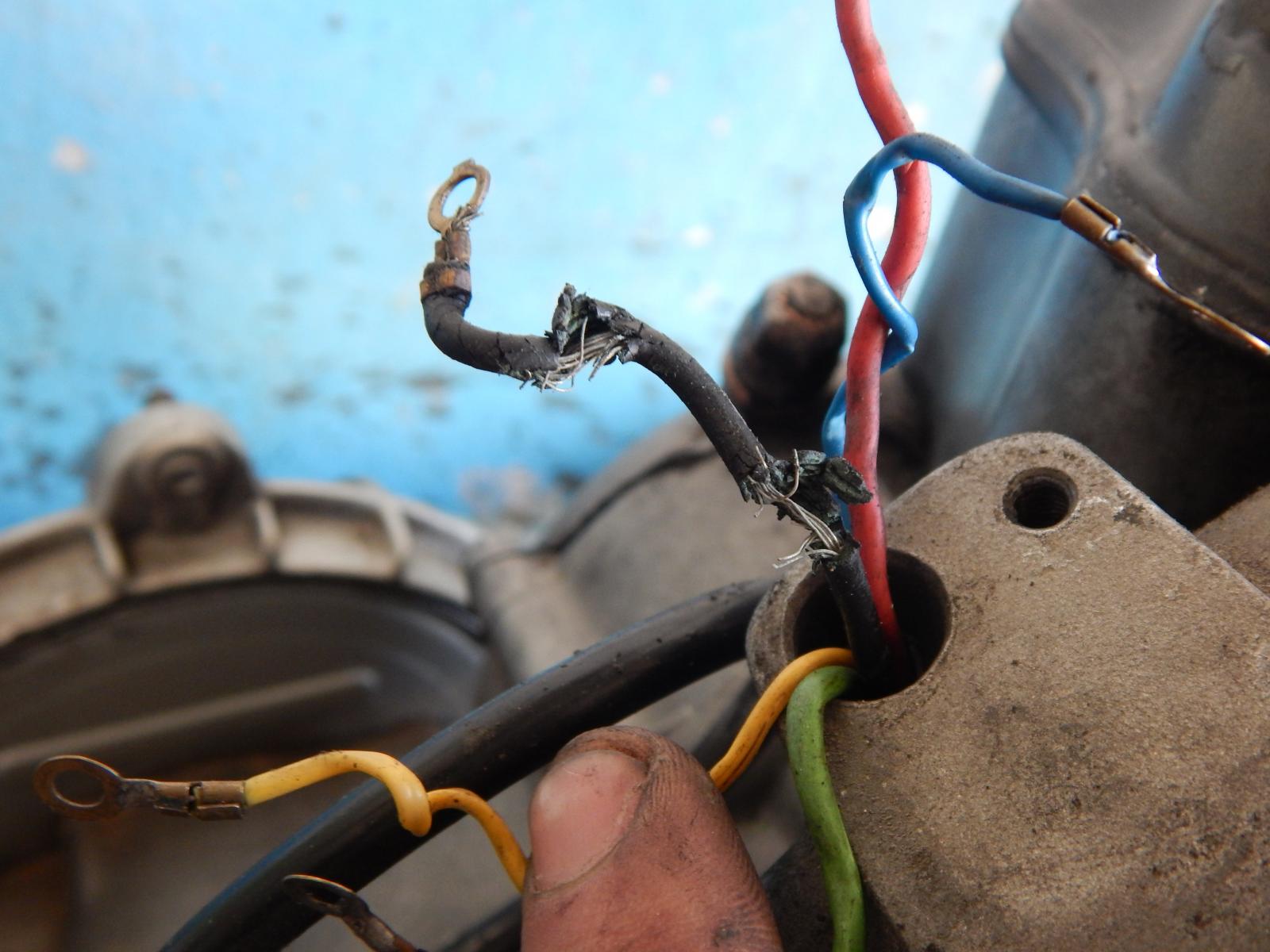

ilgirodelmondoa80allora Inviato 11 Novembre 2014 Autore Segnala Inviato 11 Novembre 2014 Ciao a tutti, avrei ancora bisogno dei vostri pareri e consigli...ieri ho ricevuto il primo pacco dall'italia, contenente parte dei ricambi che aspetto. oggi ho iniziato a lavorare sul motore.Relativamente alle foto in allegato vorrei chiedervi: FOTO1:mi è arrivato questo getto di minimo per sostituire l'originale 50. è marcato 52 40. è diverso nel numero e nella disposizione dei fori.E' ok? FOTO 2: il nuovo statore l'ho comperato dal famoso sito dei tedeschi.ecco il link http://www.sipscootershop.com/it/products/statore+bajaj+per+kit+di_50025300 segnalavano che non è un ricambio originale. avete esperienze dirette di questo componente?prima di smontatlo stao valutando se tenere il mio originale sostituendo solo le puntine.purtroppo smontandolo ho trovato questo a questo punto non mi chiedo più come mai mi sono fermato ma come ho fatto ad arrivare fino a qui. so bene che chi mi ha "fatto" il motore, che sapeva bene che viaggio stavo per intraprendere e aveva l'indicazione "cambiamo tutto quello che c'e' da cambiare" è un assassino.ma la colpa è comunque mia per essermi affidato a lui.di lavoro faccio il responsabile tecnico, gestisco le persone e sono abituato a vedere così le cose: la colpa è semopre del delegante, non del delegato. in ogni caso, ormai ha poca importanza guardarsi indietro non ho stagnatore qui. sostituirò comunque quel filo nero (nello statore originale mi pare abbia sezione più grossa degli altri, in quello nuovo no) per avere un ricambio "utilizzabile", ma sarà comunque un brutto lavoro. quindi vado avanti con lo statore nuovo.il mio dubbio sono le puntine. eccole certamente sono diverse dalle originali in molti particolari, mi pare persino nel materiale dei contatti platinati. qui mi affido a voi: meglio montare lo statore nuovo con le sue puntine o sostiuirle col quelle originale (le ho nuove)? tenete presente che oltre al meccanico ho anche uno scarso ricambista.tirando giù il volano la scorsa settimana avevo notato il seeger un po' imbarcato e ho chiesto alla mia ragazza di metterne tre nella scatola.il ricambista sa bene che ho un TS e che viaggio sto facendo. mi sono arrivati seeger più grossi, che non si montano: o del volano "nuovo tipo" , quello filettato che per toglierlo serve l'estrattore, oppure che vanno da qualche altra parte ( nel mozzo??) non so. in ogni caso devo andare avanti col mio seeger sfinito ci ho messo quasi due ore oggi a togliere il volano perchè il seeger continuava a "scavallare" dalla sua sede, svitando il dado usciva lui ma il volano rimaneva li'. lo forzavo in sede con i becchi della pinza, col terrore di rompere un occhiello.. alla fine è uscito, ma capirete che non vorrei doverlo tirare giù ancora. quindi per le puntine vorrei fare se non proprio la scelta giusta, almeno quella più affidabile.. Che ne pensate? grazie mille Luca Cita
casabis Inviato 11 Novembre 2014 Segnala Inviato 11 Novembre 2014 Bè, sei messo bene, dalle mie parti direbbero "come una barca in un bosco" (ovviamente in dialetto). Per lo statore, visto che non hai un saldatore a stagno l'unica è sostituire in toto, occhio solo alla fase, segnati bene i riferimenti del vecchio così non fai fatica. Per il getto non ti sò dire, bisognerebbe sapere che tipo di carburatore monta la tua vespa, mi pare di ricordare che alcuni Dell'Orto pre PX avessero il freno aria separato dal getto, quindi attenzione. Per la mia piccola esperienza con Polini 177 su PX il getto del minimo è ancora quello di serie (45/140), mai avuto problemi sia di erogazione che di durata, e sono ormai 5 anni che è lì, quindi fossi in te lascerei il vecchio, sistemerei la parte elettrica e magari dopo aver visto come si comporta deciderei per il cambio o no (anche perchè al massimo ci perdi un quarto d'ora). Cordialmente Cita

xxxcarloxxx Inviato 11 Novembre 2014 Segnala Inviato 11 Novembre 2014 Per quanto riguarda il getto del minimonon mi da molta fiducia il nuovo. vista la scarsa influenza che ha inmarcia preferirei andare avanti col vecchio originale, l'importante èil getto del massimo, quando proverai la velocità massima, nondovrebbe murare a 80... Alla fine pare che il maggiore problemafosse l'accensione, con il cavetto massacrato e la vite lente, lascintilla era di cattiva qualità e ha prodotto una pessimacombustione, magari l'anticipo era anche giusto, ma la dispersione dicorrente potrebbe essere stata fatale. A questo punto proverei con lo statorenuovo che ha le puntine già assemblate, mi serberei di sostituirlocon il vecchio più avanti (se sopraggiunge qualche problema) dopoavere provveduto ad una riparazione come si deve non appenapossibile. nel frattempo tieni sotto controllo la candela che prima opoi DEVE diventare nocciola e mantenersi tale. Le puntine non sonoaltro che un interruttore, se la forma è diversa ma si calettanobene dove devono andare con il piani che combaciano bene non importache forma hanno, ci sono varie marche che non sono identiche ma vannobene lo stesso. ;-) Cita
