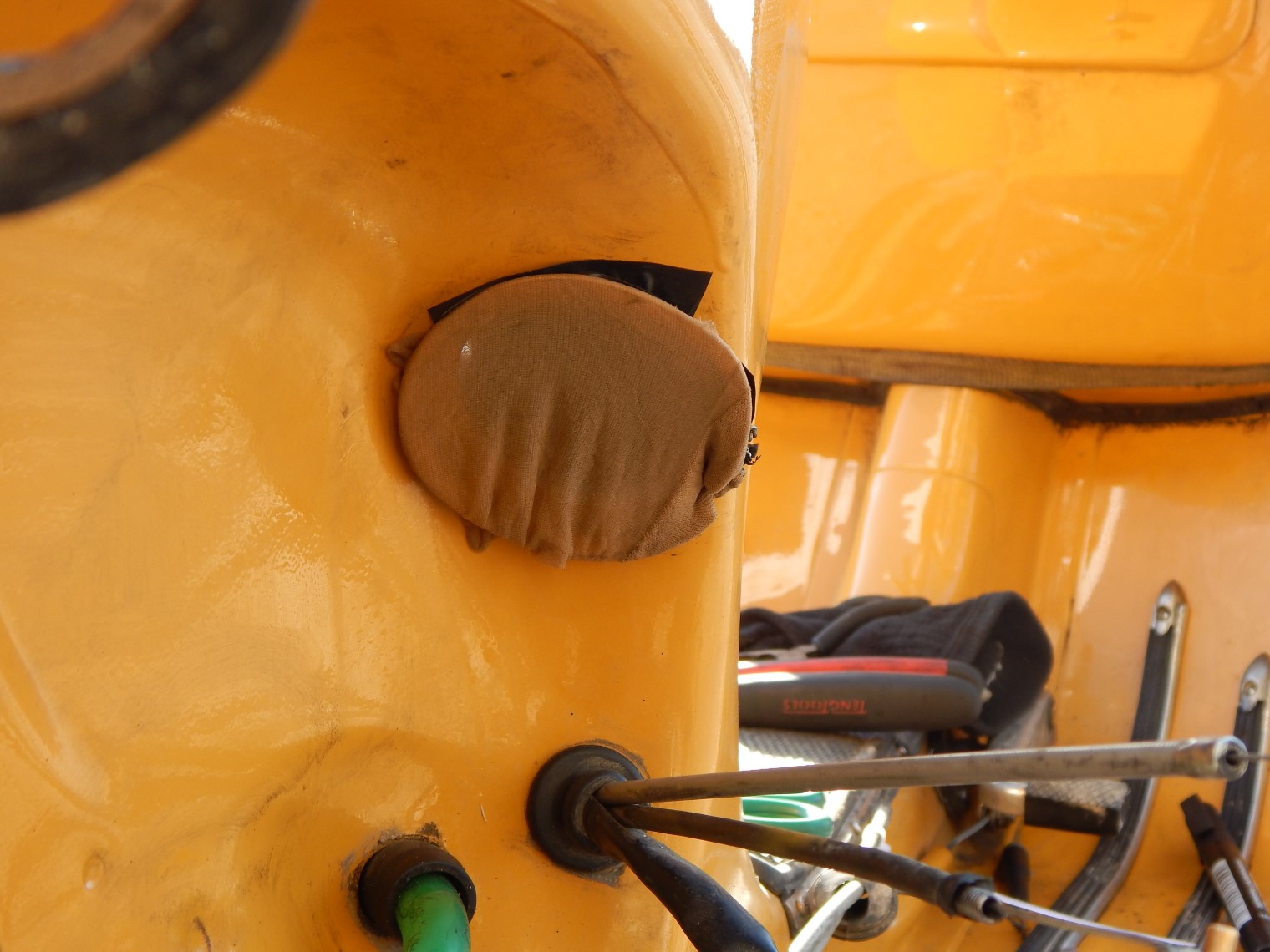

vespino23 Inviato 24 Novembre 2014 Segnala Inviato 24 Novembre 2014 Ciao Luca . tra i suggerimenti si sono scordato di dirti di montare una candela IRIDIO ti elimina un sacco di problemi e migliora combustione e non da residui , se la dovessi trovare montala è vedrai la differenza. La NGK iridio della stessa gradazione termica che hai . bella la calza io la metterei proprio all'imbocco del carburatore eliminando il soffietto . ok vai cosi. Cita
ilgirodelmondoa80allora Inviato 24 Novembre 2014 Autore Segnala Inviato 24 Novembre 2014 Ciao a tutti, sto proseguendo senza problemi e ho ormai percorso circa 1500 km dal rimontaggio.Ho sempre il 95 di massimo e il 50 di minimo, vite aria aperta 2 1\2 giri. La scintilla mi sembra molto bella e la conferma è che la vespa parte a mezza pedalata, mai avuto una vespa che parte cosi' bene! Sono sempre oltre i 1600 metri e candela sempre scura. Infatti la vespa va molto bene in tutte le condizioni tranne che in città...sono ancora grasso, potrei forse provare a montare il getto max 90 che ho con me, ma tra poco inizierò a scendere di altitudine. Sto facendo miscela al 2% con 10W40. Per quanto riguarda quello che è successo, sono ormai convinto si sia trattato di una serie di cause e non di una singola. Principalmente avevo una pessima combustione causa scintilla debole causata dal filo di massa che esce dallo statore veramente alla frutta. Lo prova il fatto che avvicinando gli elettrodi la vespa era molto migliorata specie in accensione. Probabilmente questo contribuiva a rendere nera la candela a qual modo, poichè come dimensione dei getti non avrei assolutamente dovuto essere grasso al livello del mare (avevo 50 min e 102 max). Temo di avere trovato pessima benzina in albania e turchia, dove non esistono distributori di marche note (solo qualche BP, quelli verdi e rarissimi Shell).Certamente ho chiesto molto al motore negli ultimi 1000 km, salendo due passi oltre i 2000 metri, pieno di bagagli e forse esagerando con l'andatura. Anche i molti km in stazionario a 80 km\h non credo gli abbiano fatto bene. Ora ho ridotto la media ma soprattutto cambiato "stile di guida", vario spesso carico e regime. Grazie ancora a tutti e a presto PS Vorrei rispondere a Dik: "Sono sorpreso che tu abbia intrapreso un viaggio così difficile senza avere un minimo di conoscenza meccanica in generale o del mezzo che stai usando" Ti assicuro che ho una robustissima conoscenza meccanica, sia generale che specifica di motori a combustione interna. Se ti interessa puoi trovare i dettagli sul link all'inizio del post. E sono 10 anni che guido le mie due vespe,uno special 50 del '73 e un GT del '67, che mi sono sempre piu' o meno sistemato da solo. Se ho chiesto consigli e pareri a questo forum è solo perchè solo gli sciocchi non hanno dubbi...e leggendo altri topics avevo letto post di persone con enorme conoscenza specifica della vespa, molto maggiore della mia.E' stata un'ottima idea, molti consigli si sono rivelati utilissimi e non smetto di ringraziare tutti. Nel mio lavoro ho visto molti colleghi trattare con sufficienza i meccanici. Io al contrario li ho sempre considerati una miniera di informazioni, di conoscenza complementare alla mia.In tutti i reparti corse in cui ho lavorato, Husqvarna Ducati e Ferrari, ho sempre chiesto il parere degli "anziani" anche quando avevo in mano dati oggettivi di acquisizioni dati.Spesso ho ricavato informazioni preziosissime che non avrei avuto se mi fossi limitato a guardare lo schermo dei mille PC con cui lavoriamo. Nel caso specifico, un colore scuro o chiaro della candela lo puo' distinguere chiunque, eccetto i daltonici. Altra cosa è capire il motivo per cui il colore non era quello che si sarebbe dovuti aspettare date tutte le circostanze, getti altitudine olio ecc. Tra i molti spunti e suggerimenti contenuti nelle risposte, ho ottenuto le informazioni di cui avevo bisogno. Ripeto, chiedere aiuto qui è stata un'ottima idea. Cita
