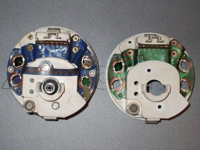

Il contakm non funziona ed ho provato a reperirne uno su siti di ricambisti.
L'avrei trovato ma il venditore non e' sicuro se sia per PX arcobaleno o PX arcobaleno elestart in quanto pare che ci siano delle differenze tra i 2 contakm.
C'e' un modo per avere la certezza che sia quello giusto prima che lo spedisca?
Qualcuno sa dirmi quale e' la differenza tra i 2 modelli (che frontalmente paioni identici)?

contachilometri.JPG.d39b966b498644a271ab
Sulla sinistra elestart... sulla destra normale arcobaleno.... Differenza: le masse dei contatti che si uniscono (vedi la linguetta in più su quello di sinistra!)
Non so se va bene lo stesso, nel dubbio non lo prenderei.

alla fine grazie al tuo prezioso aiuto il venditore ha finalmente capito che il contakm in suo possesso e' quello per PX non elestart e quindi non l'ho acquistato.
Ora mi guardo un po' in giro per vedere se trovo quello che serve a me.
