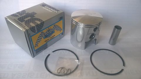

Cossa ne dici di questo? è una nuova versione modificata sui fianchi, presenta due ribassi da 5 mm cadauno per migliorare il flusso nei travasi.
