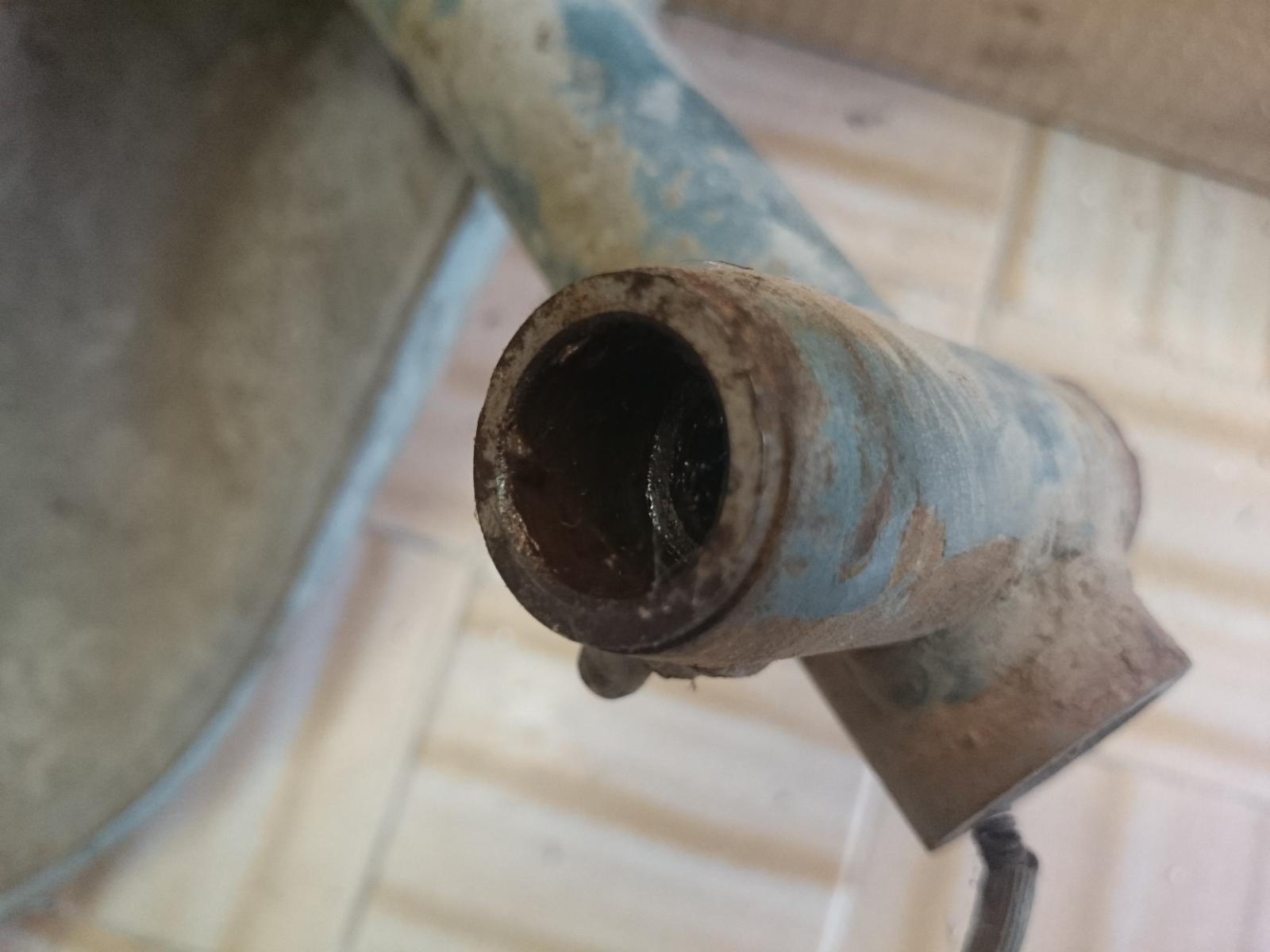

Sto sistemando la sospensione anteriore di una Vespa di famiglia modello VBB del 1961 in quanto i rullini del perno di basculaggio erano oramai distrutti da usura e ruggino con il risultato che la ruota si muoveva in ogni direzione creando problemi di instabilità soprattutto in curva....
Ora, prima di passare a smontare la sospensione della Vespa, sto facendo pratica su una forcella di scorta identica che ho da anni in garage. Sono riuscito a smontare tutto ma ora mi trovo in difficoltà nell'estrarre le boccole che contenevano i rullini e che devono uscire per far posto alle nuove gabbie a rulli.
Dettaglio bocole

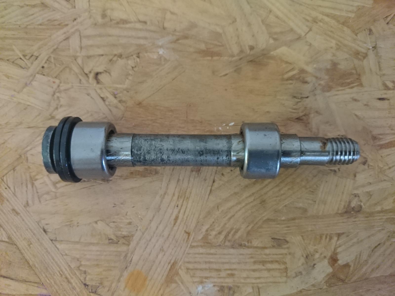

Dettaglio nuovo perno con gabbie a rulli
DSC_0328.jpg.89fda81817f46e177973d9c20fb
Il problema è che essendoci due boccole identiche da ambo i lati, non è possibile inserire dal lato opposto uno spezzone di tubo di adeguato diamentro per far uscire la boccola a martellate.
Stavo pensando di scaldare la sede esterna e provare a martellare dolcemente dall'interno usando uno spezzone di tondino o qualcosa di simile.
Qualcuno di voi ha già avuto questo problema?
Come avete risolto?
Qualsiasi suggerimento sarà molto apprezzato.
Saluti a tutti.
un bel cacciaspine colpo a dx e sx dall'interno e ne cacci una, poi l'altra uguale a mazzate, per rimetterle, vite filettata......
io le sfilo con un cilindro di apposita misura, scaldo appena e batto tirandole via entrambe dallo stesso foro.... ma con un cacciaspine grosso o un buon tondino di ferro lo infili lo appoggi sul bordo interno e batti su un lato e sull'altro e viene via...
Grazie mille Poeta !
Pensavo di fare in questo modo ma preferivo avere una conferma prima di procedere e magari fare un danno.
Procederò con scaldata e lavoro di martello.
