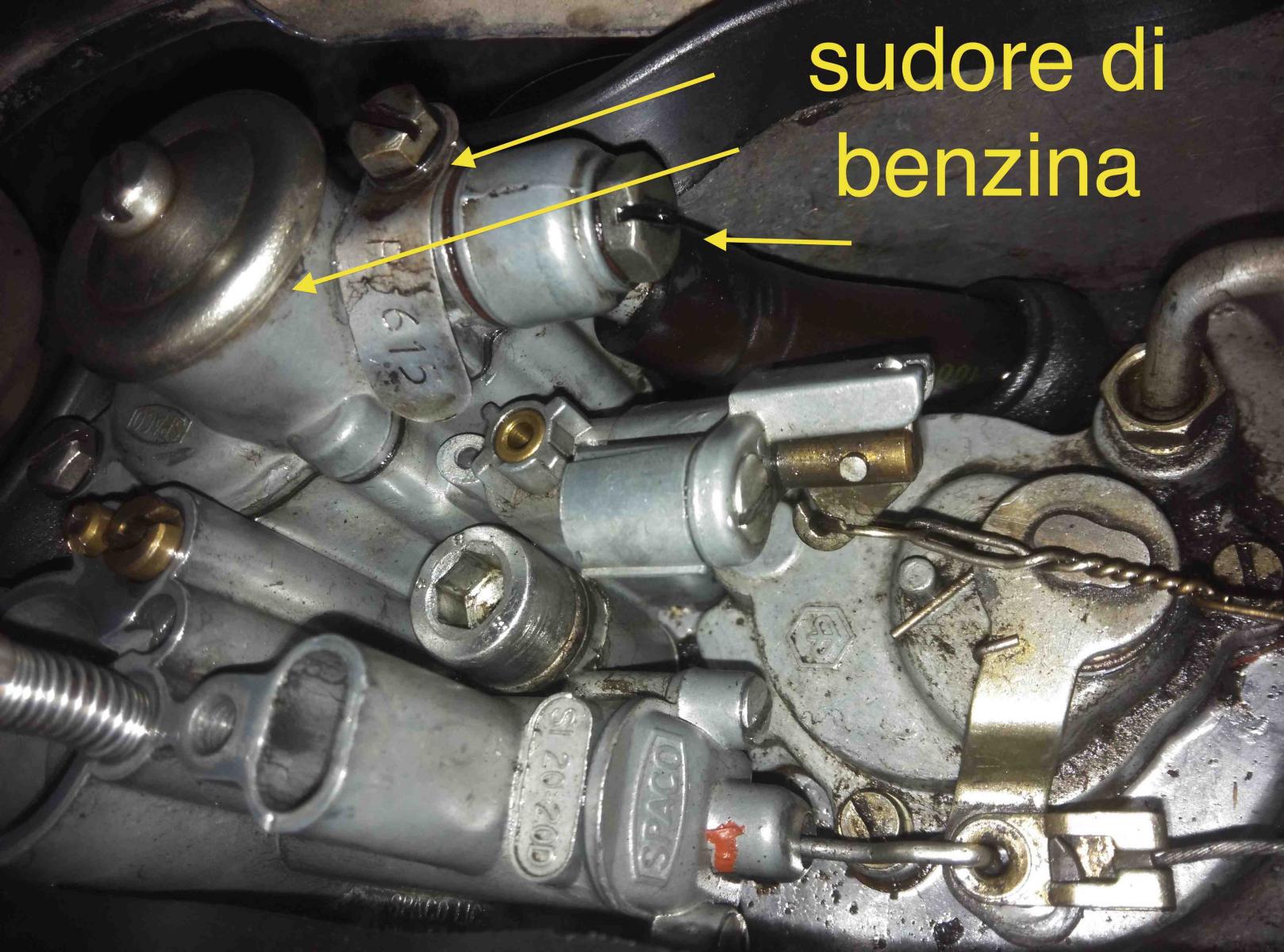

iascia Inviato 10 Novembre 2015 Autore Segnala Inviato 10 Novembre 2015 (modificato) oggi ho aperto il carburatore, mi aspettavo un allagamento ma invece e' pulito vedi il video l'ho trovato un po' sudato di benzina credo ( vedi foto) soprattutto dalla cupoletta quella con la vite in testa , e nel video si vede anche un po' di sudore attorno ai getti min-max, poi mi sono accorto che anche il tubo della benza e' sprovvisto di fascetta ( ma comunque non perde ) mi sono accorto anche che una vite(vedi foto) che dovrebbe tenere fermo il carburatore, la sede e' spanata , comunque il carburatore non si muove perche e' tenuto fermo dal coperchio, e' un problema secondo voi? il selettore e' vergognosamente pieno di grasso, la perdita di olio non e' dal selettore comunque ho toccato le varie gocce che ho trovato sul carter sono dense, mi sembrano solo olio non misto a benza domani apro la testa p.s. ora che ci penso, magari il carburo l'ho trovato pulito perche' era ferma li da 24 ore e quello che doveva colare giu' e' colato, forse devo controllarlo subito dopo un po' che la uso Modificato 10 Novembre 2015 da iascia Cita
kl01 Inviato 10 Novembre 2015 Segnala Inviato 10 Novembre 2015 Mah, chissà da dove perde. Quel tubo benzina non mi piace, sembra indurito, di solito si spacca perchè indurito, e dove si inserisce il beccuccio mi sembra un po' inclinato, se è indurito non tiene più bene lì. Cita
iascia Inviato 10 Novembre 2015 Autore Segnala Inviato 10 Novembre 2015 Mah, chissà da dove perde.Quel tubo benzina non mi piace, sembra indurito, di solito si spacca perchè indurito, e dove si inserisce il beccuccio mi sembra un po' inclinato, se è indurito non tiene più bene lì. domani la faccio girare un po# sul cavalletto con il carburatore aperto per vedere cosa succede, comunque quando lo avevo aperto in passato non l'avevo mai trovato cosi sudato di benzina, dalla cupoletta con la vite in testa di sicuro perdeva benzina, ho stretto un po' la vite e se vedi nel video anche intorno alla testa dei getti min e max c'e' un velo di benzina il tubo della benza domani lo controllo per vedere se e' indurito, di sicuro manca la fascetta di metallo ci sono i segni sul tubo di gomma , magari l'ho persa Cita

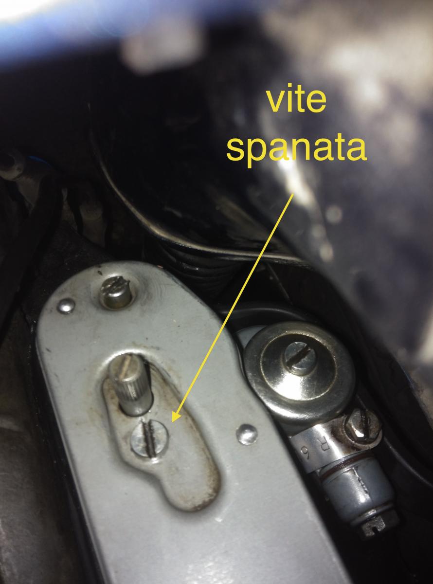

kl01 Inviato 10 Novembre 2015 Segnala Inviato 10 Novembre 2015 Ah, la vite spanata, quella serve soltanto per il fissaggio del filtro, se ne trovi una un po' più lunga gliela metti. Cita
iascia Inviato 11 Novembre 2015 Autore Segnala Inviato 11 Novembre 2015 Mah, chissà da dove perde.Quel tubo benzina non mi piace, sembra indurito, di solito si spacca perchè indurito, e dove si inserisce il beccuccio mi sembra un po' inclinato, se è indurito non tiene più bene lì. dunque ho trovato da dove perde la benzina , vedi foto, dalla testa della vite sopra il cappuccetto del filtro, ma tra la vite e il cappuccetto ci dovrebbe essere una guarnizione o rondella? poi non so se e' normale oppure no, ma la ghigliottina bagnata di benzina non l'avevo mai vista... il tubo della benza e' morbido, manca solo la molla che lo assicura che gli mettero'. adesso ho fatto consumare tutta la benza nel tubo, chiuso il rubinetto e asciugato per bene carburatore e carter esternamente per vedere se la perdita era solo di benzina dal carburo , che poi trascinava un po' d'olio che trasudava, oppure viene da altre parti. Cita
kl01 Inviato 11 Novembre 2015 Segnala Inviato 11 Novembre 2015 dunque ho trovato da dove perde la benzina , vedi foto, dalla testa della vite sopra il cappuccetto del filtro, ma tra la vite e il cappuccetto ci dovrebbe essere una guarnizione o rondella? poi non so se e' normale oppure no, ma la ghigliottina bagnata di benzina non l'avevo mai vista... il tubo della benza e' morbido, manca solo la molla che lo assicura che gli mettero'. adesso ho fatto consumare tutta la benza nel tubo, chiuso il rubinetto e asciugato per bene carburatore e carter esternamente per vedere se la perdita era solo di benzina dal carburo , che poi trascinava un po' d'olio che trasudava, oppure viene da altre parti. si, c'è una guarnizione piccola. Cita
kl01 Inviato 11 Novembre 2015 Segnala Inviato 11 Novembre 2015 http://www.scooterhelp.com/manuals/VNX1T.VSX1T.parts/page038.jpg http://www.scooterhelp.com/manuals/VNX1T.VSX1T.parts/page041.jpg particolare 21, codice 82920 (vecchio codice) Cita
iascia Inviato 11 Novembre 2015 Autore Segnala Inviato 11 Novembre 2015 si, c'è una guarnizione piccola. ecco perche' allora perde .. l#avro' persa quando ho smontato il carburatore per pulirlo... e' di gomma o metallo? la ghigliottina umida e' normale? grazie p.s. se passo da palermo pizza e birra non te la toglie nessuno! Cita
kl01 Inviato 11 Novembre 2015 Segnala Inviato 11 Novembre 2015 ecco perche' allora perde ..l#avro' persa quando ho smontato il carburatore per pulirlo... e' di gomma o metallo? la ghigliottina umida e' normale? grazie p.s. se passo da palermo pizza e birra non te la toglie nessuno! dovrebbe essere di carta, rossiccia o panna, talvolta verde, non ricordo se esista di gomma nera, ma a memoria direi di no. la ghigliottina è normale sia bagnata, non credo che lì ci sia perdita. ma che tu avessi smontato il tutto non era noto. Cita
iascia Inviato 11 Novembre 2015 Autore Segnala Inviato 11 Novembre 2015 (modificato) dovrebbe essere di carta, rossiccia o panna, talvolta verde, non ricordo se esista di gomma nera, ma a memoria direi di no.la ghigliottina è normale sia bagnata, non credo che lì ci sia perdita. ma che tu avessi smontato il tutto non era noto. avevo smontato e pulito il carburatore in luglio 2014 e non aveva mai perso benza da allora ma non l'avevo smontato tutto, solo il filtro quello di metallo, il galleggiante e spillo proprio sotto quella cupoletta da dove adesso perde Modificato 11 Novembre 2015 da iascia Cita
iascia Inviato 12 Novembre 2015 Autore Segnala Inviato 12 Novembre 2015 bravo kl01! la tua prima intuizione e' stata giusta, non era olio quello che perdeva ma benzina. la perdita era appunto di benzina dal carburatore e probabilmente trascinava scendendo sul carter un po' di olio e diventava gialla ho pulito i carter esternamente , lasciato consumare la benzina nel tubo, chiuso il rubinetto e nessuna macchia per terra tu come ci eri arrivato sul fatto che era benzina e non olio? domani giorno libero, smonto il gruppo termico finalmente. Cita
kl01 Inviato 12 Novembre 2015 Segnala Inviato 12 Novembre 2015 bravo kl01!la tua prima intuizione e' stata giusta, non era olio quello che perdeva ma benzina. la perdita era appunto di benzina dal carburatore e probabilmente trascinava scendendo sul carter un po' di olio e diventava gialla ho pulito i carter esternamente , lasciato consumare la benzina nel tubo, chiuso il rubinetto e nessuna macchia per terra tu come ci eri arrivato sul fatto che era benzina e non olio? domani giorno libero, smonto il gruppo termico finalmente. perfetto; aspettiamo notizie del gruppo termico. Cita
