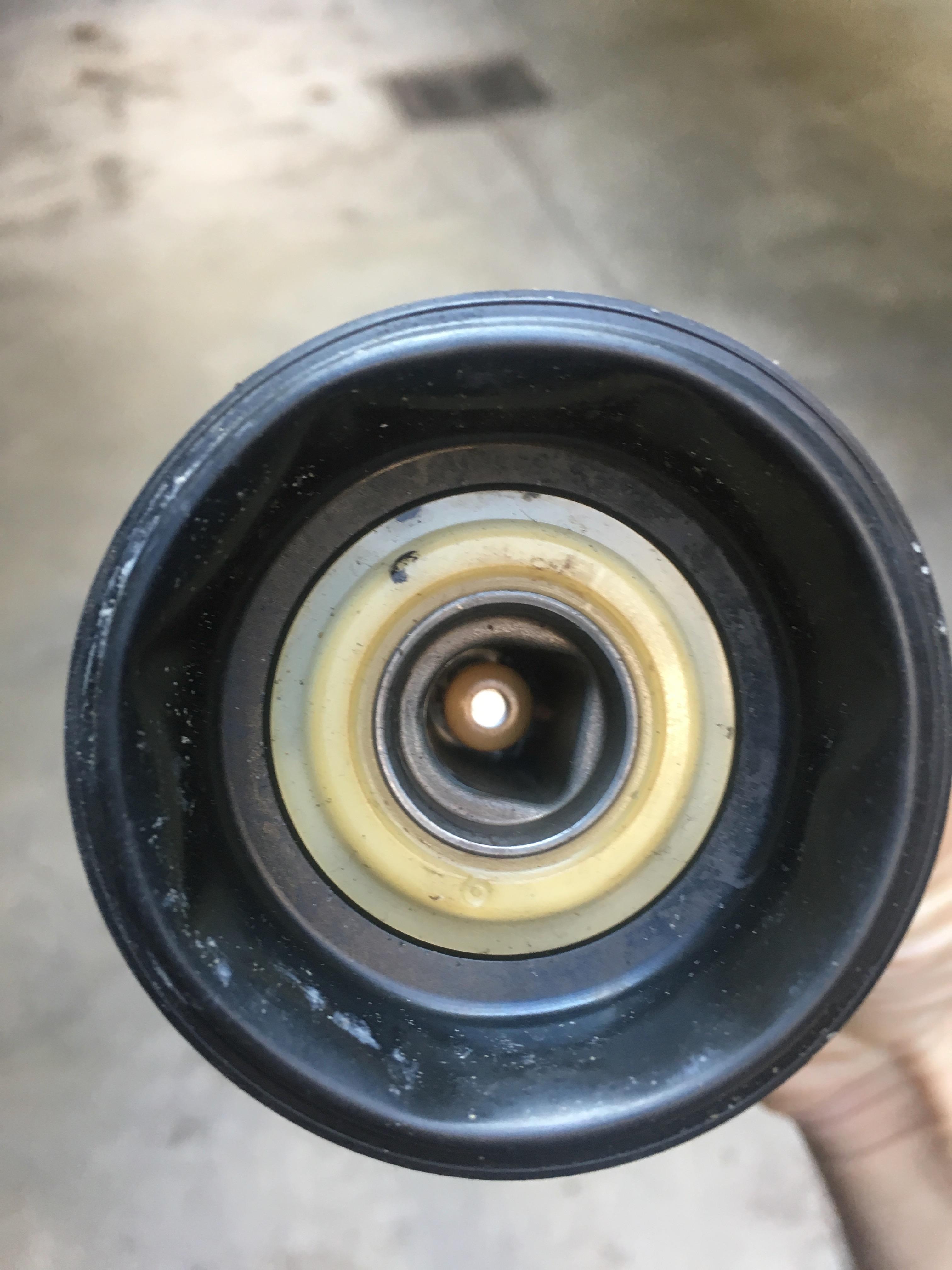

anthony Inviato 9 Settembre 2018 Autore Segnala Inviato 9 Settembre 2018 (modificato) Domanda: lo spillo è quello che sta al centro della guaina tonda che a sua volta sta sotto il coperchio di plastica (in allegato una foto presa dalla rete)? perchè se è quella dovrebbe essere facilmente accessibile, dal momento che è proprio in cima a tutto. Lo dico perchè lo svitol ce l'ho, ma l'aria compressa no, ho una bomboletta ma non riuscirei mai a fare cosi tanta pressione perchè non riuscirei a tappare il buco per alzarla, mentre svitare il coperchietto e la guaina, guardando in rete, sembra molto semplice...2 viti in pratica... Modificato 9 Settembre 2018 da anthony Cita
anthony Inviato 9 Settembre 2018 Autore Segnala Inviato 9 Settembre 2018 allora aggiornamento: oggi sono sceso e ho provato a svitare quel coperchio, senza successo. quelle 4 viti sono fatte di burro, non si muovono di un mm (nemmeno usando il wd40) e si spanano che è una bellezza, quindi ho desistito prima di fare danni alle viti. Allora ho sfilato il tubo della benzina, gli ho sparato dentro il wd40 e con la bomboletta d'aria compressa ho fatto il resto (per fortuna la parte metallica del tubo benzina è giusto giusto larga poco più della cannuccia della bomboletta, quindi è stato semplice). ho anche tolto il tubo di gomma grosso che va verso il filtro aria e ho pulito l'interno con wd40, aria e uno straccetto. col dito sento qualcosa che si alza e abbassa, potrebbe essere il galleggiante? in allegato la foto che ho fatto. ho pulito con il dito quanto più possibile, senza fare pressione per non rovinare nulla. Morale è ripartita ma si spegneva poco dopo. Ho alzato il minimo e teneva. ho provato a fare il giro dell'isolato e tra rampa del box e strada avrò fatto 500m, poi si è spenta. Ho riacceso e ha fatto 4-5 metri. quindi ho preferito spingerla di nuovo in box. Ho soffiato ancora il tubo della benzina. In sostanza ora si accende, non sempre ma la maggior parte delle volte. Il minimo lo tiene, ma se accelero borbotta e tendenzialmente si spegne. Penso che a sto punto non sia solo da pulire l'ago ma proprio da cambiare...giusto? Cita
swirl Inviato 9 Settembre 2018 Segnala Inviato 9 Settembre 2018 Ciao, il carburatore visto cosi avrebbe proprio bisogno di una bella revisione completa a pare mio , il tuo problema stà sicuramente nello spillo che tiene il galleggiante , da non confondere con lo spillo conico che invece stà nella ghigliottina che nel tuo caso è comprensiva di membrana , nella foto che hai fatto si vede benissimo l'ago ma quel pezzo ha tutt'altro funzionamento. Certo che se riuscissi a svitare le viti del coperchio nero in alto e verificare che la membrana non fosse rotta ci starebbe ,ma dubito che possa essere li il problema., se vuoi provare a svitarle aiutati con un martello con dei colpetti sul cacciavite , nel frattempo che batti devi far torsione con il cacciavite in senso antiorario per svitale , cosi dovresti farcela . Il tuo problema secondo mè stà al di sotto del carburatore nella vaschetta , sicuramente con un pò di wd sei riuscito un pò a smuovere lo spillo ed è sceso favorendo l'entrata del carburante in vaschetta ma non si è sbloccato del tutto, ragion per cui la vespa riparte ma si spegne .. non hai benzina in vashetta a sufficienza per alimentare il motore ed al momento che il motore richiede benzina lo spillo non si apre .. Guardati il video , lo spillo galleggiante è float valve https://www.youtube.com/watch?v=wyspAHrMbb8 Cita

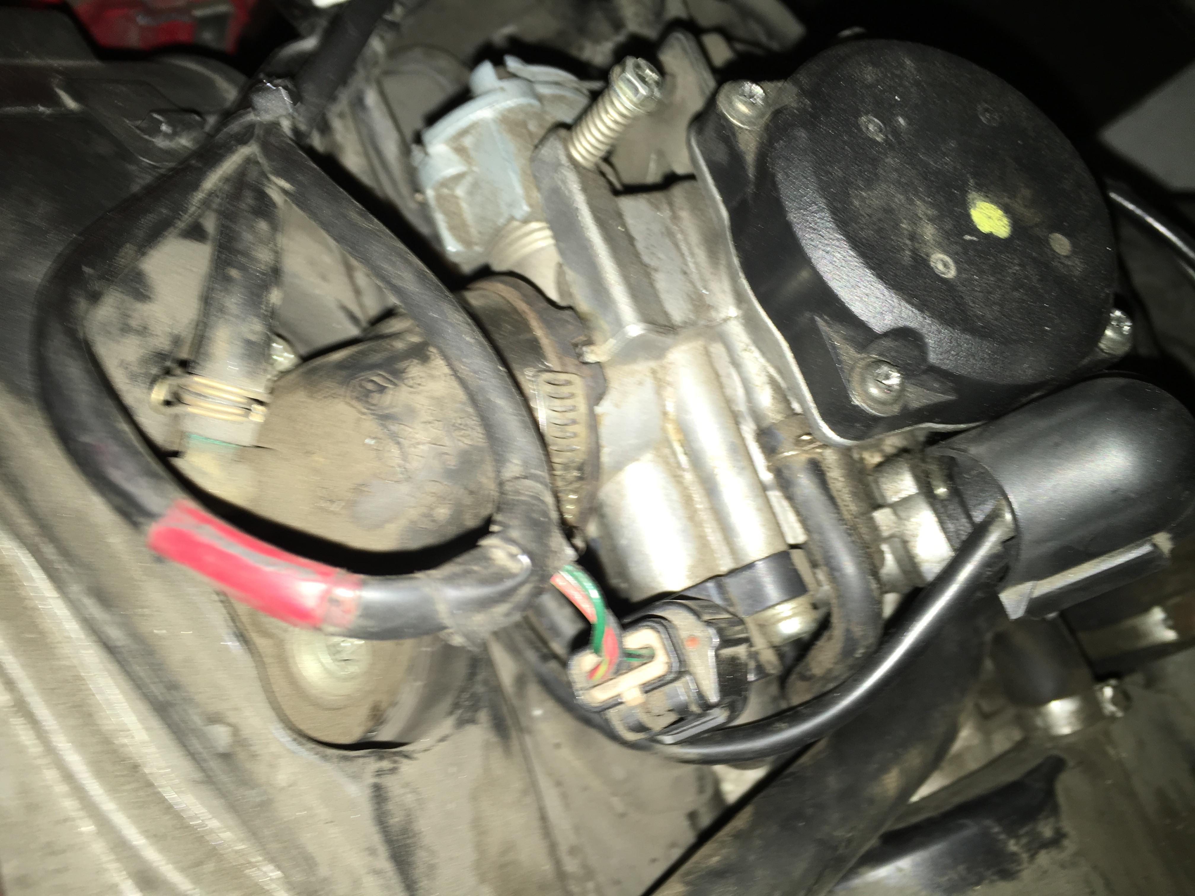

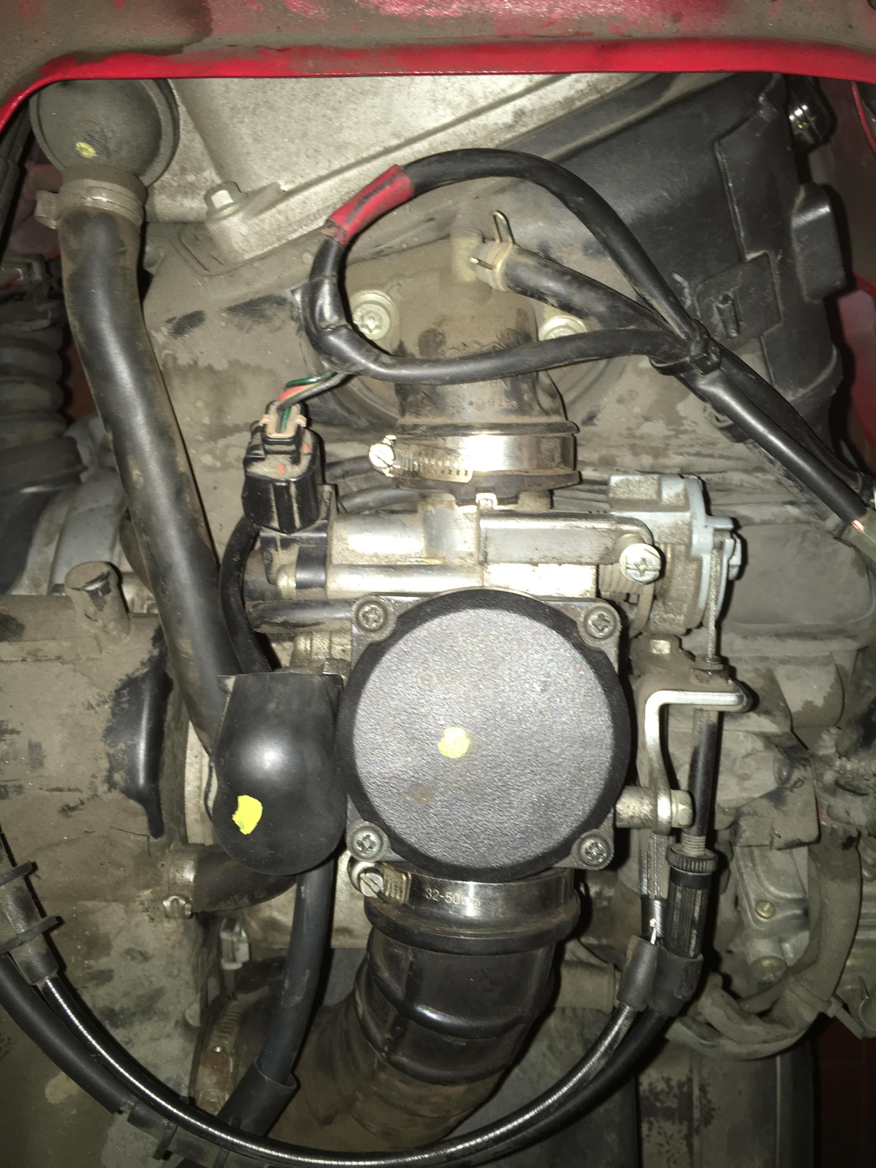

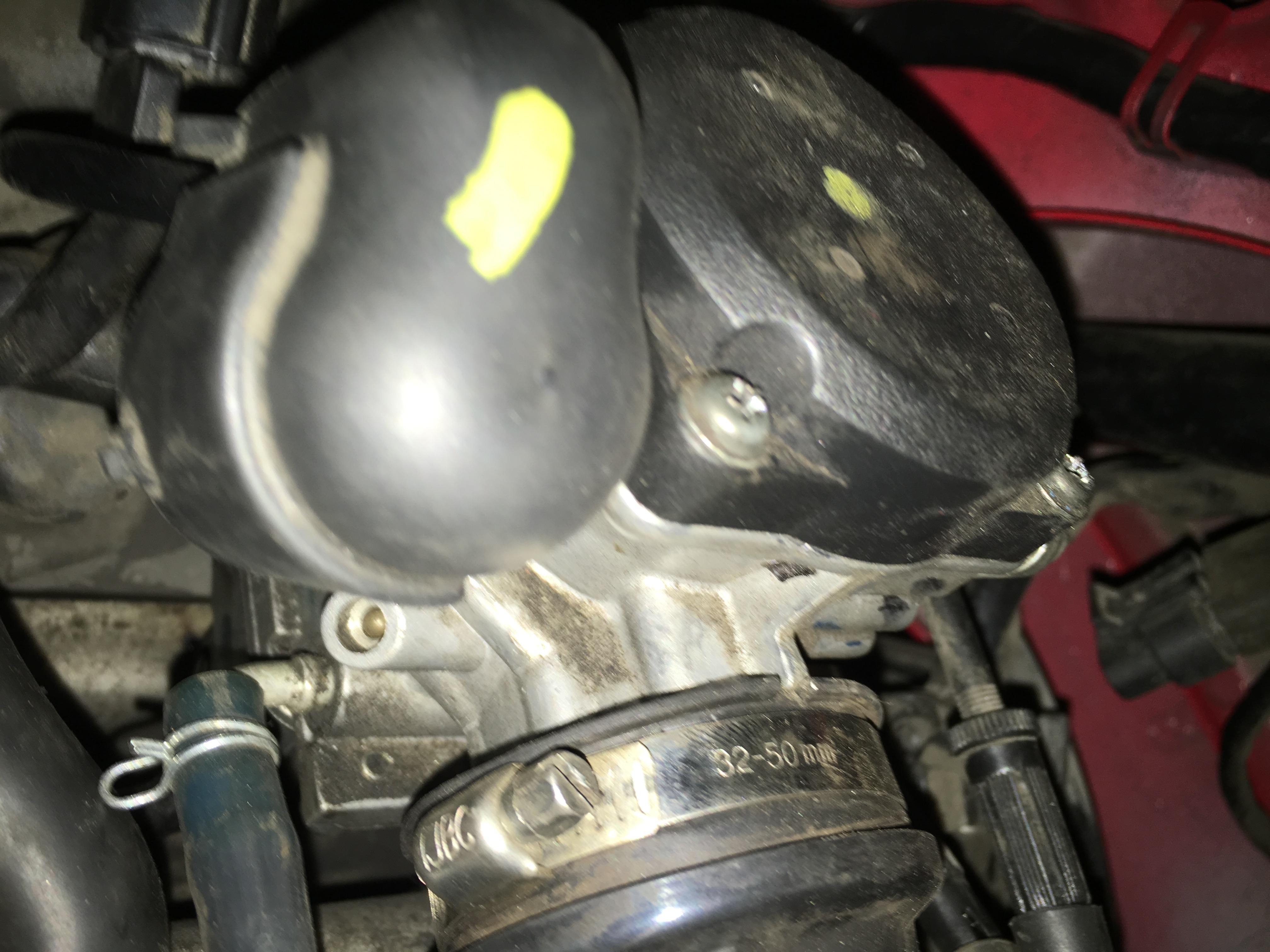

anthony Inviato 22 Settembre 2018 Autore Segnala Inviato 22 Settembre 2018 Ecco qui le foto. Ad ogni modo anche volendo tutti i ricambisti di Milano che sto sentendo non ce l'hanno e dicono di rivolgersi a Piaggio, già sentita dal meccanico la settimana scorsa e che ha detto che al momento ne è sprovvista. Ad ogni modo per il momento sta andando tutto senza problemi... (grattatina...) Cita
swirl Inviato 25 Settembre 2018 Segnala Inviato 25 Settembre 2018 Ciao Anthony, si il carburatore è proprio un cvk 27 te ne accorgi dalle 4 viti sul coperchio nero e dal sensore tps lo vedi bene in primo piano nella penultima foto , quello con i tre fili per intenderci. Comunque mi sono informato dal mio amico che ha un'officina moto ed ha la vasca ad ultrasuoni, per un lavoro di pulizia su quel carburatore , sostituzione guarnizioni e spillo galleggiante ci vogliono 60 euro iva compresa. Se al momento comunque funziona lascia tutto com'è se ti darà in futuro dei problemi allora qualcosa si vedrà. Un consiglio vorrei dartelo ancora visto che mi è venuto in mente , per evitare impurità future , metti un filtro benzina tra il tubo ed il carburatore, vanno bene anche quelli di tipo automobilistico li puoi trovare da qualsiasi ricambista di auto o moto sono filtri universali a cartuccia con anima gialla interna in carta , questo ti evita ingressi nel carburatore di acqua o quant'altro . Cita

swirl Inviato 26 Settembre 2018 Segnala Inviato 26 Settembre 2018 è possibile che il meccanico non abbia montato correttamente la membrana e che la stessa non aderisca bene al canale che ha sul carburatore , questo fà si che la membrana non si alzi facendoti perdere prestazioni , la membrana è posta proprio sotto il coperchio nero in alto con le 4 viti , se riesci a svitarle l'operazione di controllo è veramente semplice , sviti le 4 viti , sotto il coperchio troverai una molla, la togli e a quel punto potrai vedere la membrana , controlla se il bordo esterno della membrana aderisca bene , se invece no, sposti leggermente il bordo della membrana e sul canale del carburatore gli dai un filo di grasso di vasellina , questo farà si che la membrana possa aderire bene , reinserisci la molla e richiudi il coperchio. Per quanto riguarda il filtro benzina direi che può andar bene Cita
anthony Inviato 27 Settembre 2018 Autore Segnala Inviato 27 Settembre 2018 perfetto. controllo e aggiungo poi il filtro. grazie Cita
anthony Inviato 30 Settembre 2018 Autore Segnala Inviato 30 Settembre 2018 Eccomi, era proprio la membrana. Apparentemente era fissata bene, però nel dubbio l'ho sfilata, controllata e reinfilata, ungendo per bene tutta la circonferenza. Molla, lunghissima, infilata nuovamente (è stata forse la cosa più faticosa perchè tendeva a piegarsi su se stessa. Ho anche montato il filtro (mio padre ne aveva uno usato su qualche vecchissima macchina). Fatto un giretto qui in zona e già alla prima accelerazione mi sono accorto che era tornata come prima (la mia vespa, pur non essendo chiaramente una moto, quando acceleri da fermo dà un leggero strappo che ti sbalza un po' indietro, e che ultimamente non notavo). poi ho fatto qualche centinaio di metri e ha preso subito gli 80. mi è bastato, prima arrivava a 60-70 dopo 1km... quindi grazie davvero per l'aiuto e la pazienza. Allego qualche foto di membrana e filtro. Cita
