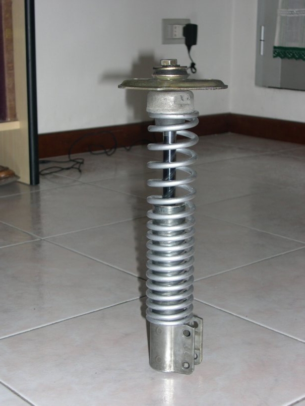

MarcoPau Inviato 7 Gennaio 2005 Autore Segnala Inviato 7 Gennaio 2005 Forse non mi sono espresso bene: vorrei montare l'ammortizzatore originale che ho adesso senza il pezzo di plastica esterno. Se po' ffa'? Cita

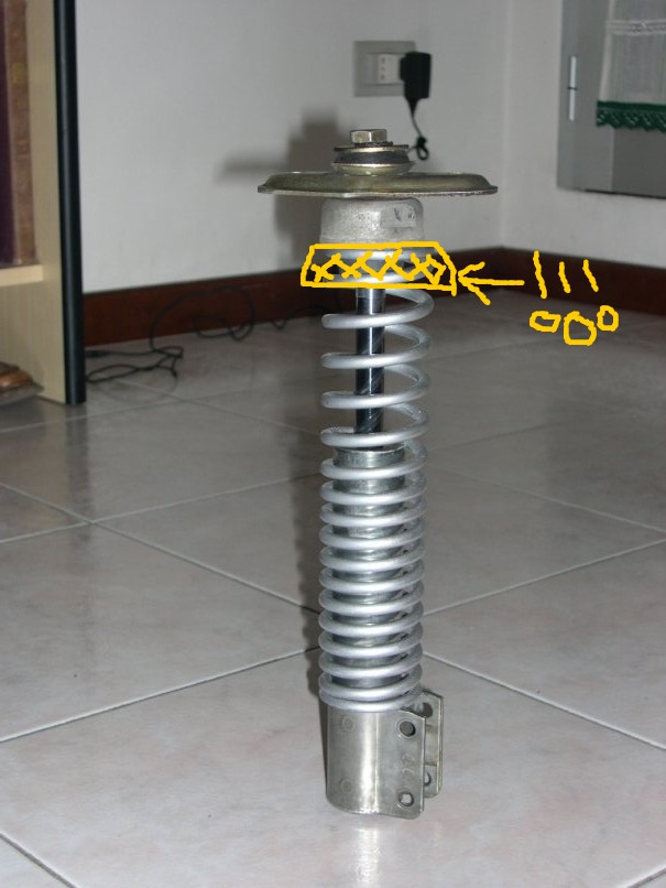

rixPX Inviato 8 Gennaio 2005 Segnala Inviato 8 Gennaio 2005 si si fa, fai così: -procedi come per smontare la molla togli il bullone sopra e il la scodellina chetiane la molla.... -in questo modo ti rimane la plastica in mano e puoi eliminarla -togli la molla e sfili anche la parte di plastica nera che copre l'ammortizzatore....brutta! -prendi la parte di plastica grigia pi├â┬╣ grande, quella che sta sopra e la tagli in modo che la parte fatta a scodella resti nascosta dietro al parafango (mi are che serva per il rimontaggio questa parte...) -rimonti tutto! Cita
MarcoPau Inviato 8 Gennaio 2005 Autore Segnala Inviato 8 Gennaio 2005 Allora... ditemi se ho fatto bene: tagliata la plastica sopra, levata quella sotto... l'ordine di romontaggio ├â┬¿ corretto così? Ho il dubbio che manchi qualcosa tra ammo e molla, o mi sbaglio? Ammo molla (├â┬¿ giusto il verso?) cappellotto gommino base per fissarlo gommino (uguale a quello precedente) rondellone rondella "zigrinata" dado da 14 Grazie mille per il supporto. Ciaoooooooo Cita
rixPX Inviato 9 Gennaio 2005 Segnala Inviato 9 Gennaio 2005 manca la parte in plastica che devi tagliare e mettere al posto dell mio schizzo in giallo....altrimenti la molla non è centrata! Cita
MarcoPau Inviato 9 Gennaio 2005 Autore Segnala Inviato 9 Gennaio 2005 Grazie mille Rix! Il mio PX è quasi pronto a rombare di nuovo!!! Cita

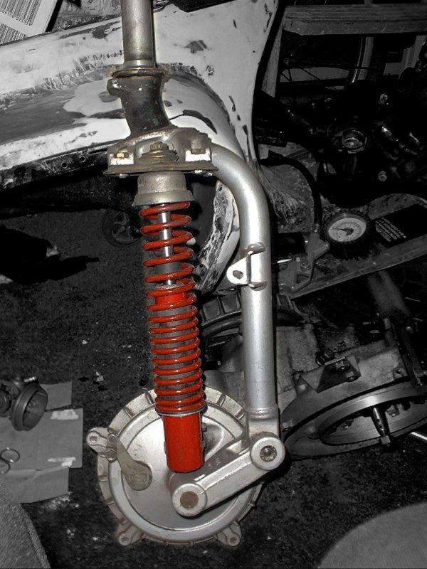

-2IS- Inviato 10 Gennaio 2005 Segnala Inviato 10 Gennaio 2005 Io l'ho fatto, inoltre ho verniciato tutto di rosso. Volendo potrei scendere in garage a fare una foto, dato che ancora ho la forcella smontata. cmq io ho lasciato entrambe le parti in plastica, tagliandole opportunamente, in modo che la molla non stia mai a contatto diretto con lo stelo. Vado e torno subito.... Cita
-2IS- Inviato 10 Gennaio 2005 Segnala Inviato 10 Gennaio 2005 Cacchio, la digitale mi ha lasciato a piedi. giuro che domani vi metto le foto (il tempo di caricare le batterie...) ciao Cita

-2IS- Inviato 18 Gennaio 2005 Segnala Inviato 18 Gennaio 2005 Ecco l'ammortizzatore...Scusate per il clamoroso ritardo. Cita
