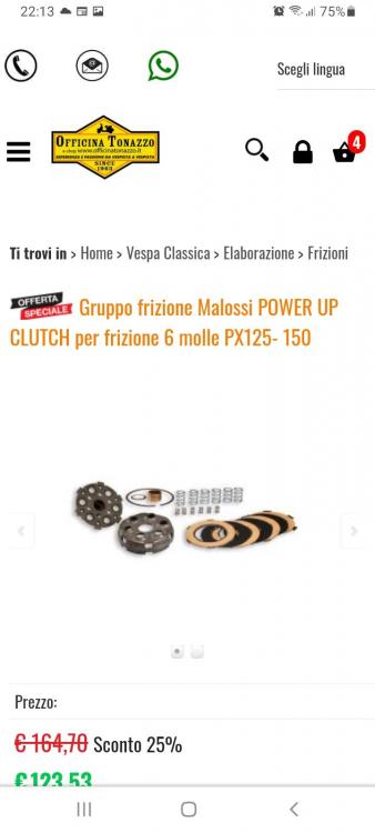

Torek9 Inviato 1 Febbraio 2022 Autore Segnala Condividi Inviato 1 Febbraio 2022 Buona sera . Pensi vada bene ? Sempre in relazione al prezzo ovviamente Cita Link al commento Condividi su altri siti Altre opzioni di condivisione...
500turbo Inviato 2 Febbraio 2022 Segnala Condividi Inviato 2 Febbraio 2022 15 ore fa, Torek9 ha scritto: Buona sera . Pensi vada bene ? Sempre in relazione al prezzo ovviamente Decisamente meglio. Unico consiglio, se dovessi comprarla, non usare le molle piccole, mentre le molle grandi ne usi 3 Malossi e 3 originali. Cita Link al commento Condividi su altri siti Altre opzioni di condivisione...

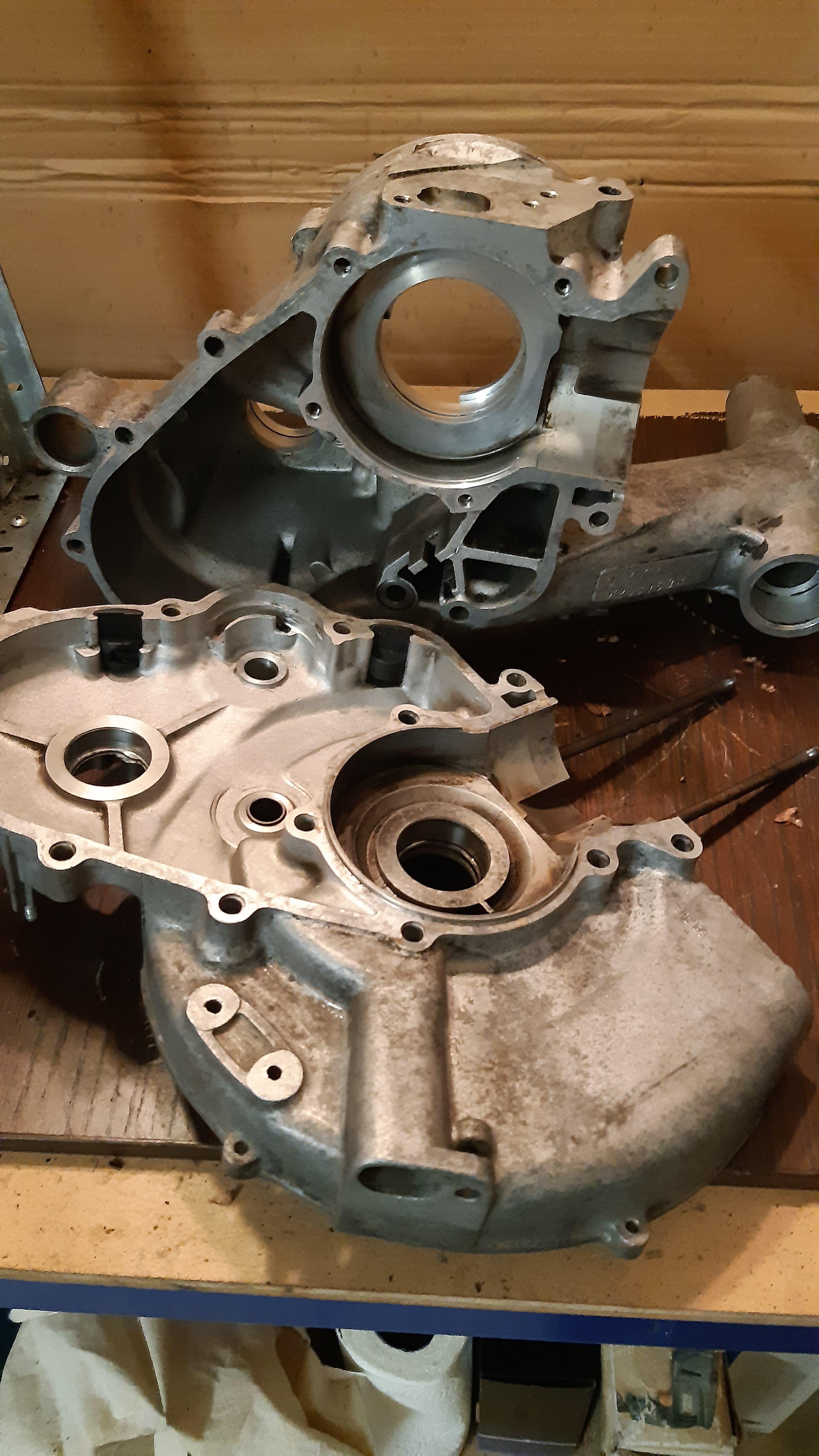

Torek9 Inviato 2 Febbraio 2022 Autore Segnala Condividi Inviato 2 Febbraio 2022 Ciao 500turbo, preparo la lista della spesa 😁. Il carburarore ho già il 26GR , marmitta simonini che pure tengo. Albero motore non è meglio il polini oppure no ? Accensione devo comprarla e stavo valutando tra la vcm oppure originale della my. Per il resto ...... devo comprare tutto cuscinetti ed affini perché parto da un paio di carter nudi + il cambio quindi non ho alternative. concordo con Franco , aggiorniamo la discussione man mano con i vari aggiornamenti fino alla fine 👌 Intanto grazie Cita Link al commento Condividi su altri siti Altre opzioni di condivisione...
500turbo Inviato 2 Febbraio 2022 Segnala Condividi Inviato 2 Febbraio 2022 1 ora fa, Torek9 ha scritto: marmitta simonini che pure tengo. Ti spiego dove stanno bene quelle marmitte e serpentoni simili 1 ora fa, Torek9 ha scritto: Albero motore non è meglio il polini oppure no ? Ma dipende sempre dal vostro budget. Se puoi spendere di più prendi l'albero Polini. Se puoi spendere di più invece del VMC 177 prendi Malossi 177 in alluminio Se puoi spendere di più invece della frizione Malossi prendila BGM Superstrong Se puoi spendere di più invece della marmitta Polini Original prende la Sip XL Se puoi spendere di più invece dell'accensione originale prendi l'accensione completa Sip Vape Questo discorso per dirvi che io non posso guardare nel vostro conto corrente. Io posso consigliare un compromesso tra qualità e costo accessibile. Se poi mi dite che ne avete da spendere io mi regolo di conseguenza. Cita Link al commento Condividi su altri siti Altre opzioni di condivisione...
Torek9 Inviato 2 Febbraio 2022 Autore Segnala Condividi Inviato 2 Febbraio 2022 No scusa, il concetto è chiarissimo, ma siccome all'inizio in argomento di albero motore tra le mie alternative consigliatvi il polini ecco perché ti dicevo questo. A proposito di scarico ....... e che dire, vediamo a cosa arriviamo con il budget. Cita Link al commento Condividi su altri siti Altre opzioni di condivisione...
Franco Strato Inviato 2 Febbraio 2022 Segnala Condividi Inviato 2 Febbraio 2022 3 ore fa, Torek9 ha scritto: Per il resto ...... devo comprare tutto cuscinetti ed affini perché parto da un paio di carter nudi + il cambio quindi non ho #Torek9 mi sembra di capire che siamo allo stesso punto di partenza😀. Ecco: cuscinetti, paraolii e guarnizioni. Kit o acquisto separato? Cita Link al commento Condividi su altri siti Altre opzioni di condivisione...
Torek9 Inviato 2 Febbraio 2022 Autore Segnala Condividi Inviato 2 Febbraio 2022 Infatti stiamo proprio allo stesso punto. I cuscinetti di banco e paraoli prendo polini, guarnizioni prendo il kit mentre tutta l'altra minuteria prendo singolarmente ogni cosa Cita Link al commento Condividi su altri siti Altre opzioni di condivisione...
