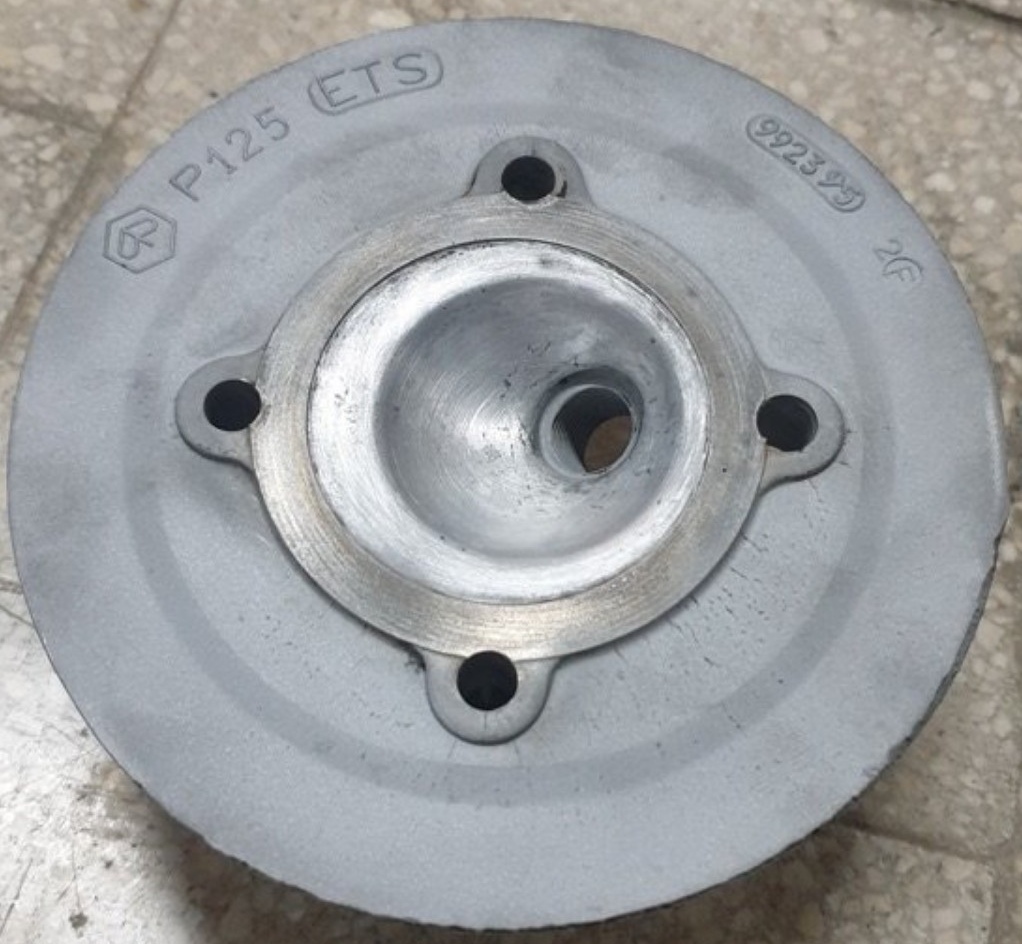

Alevespa Inviato 13 Febbraio 2023 Segnala Inviato 13 Febbraio 2023 Che io sappia, la ETS monta il 20L, esattamente come la PK-XL 125 ( di cui adotta anche il gruppo termico, tant'è che la testa è marcata ETS). 1 Cita
DoubleG Inviato 13 Febbraio 2023 Autore Segnala Inviato 13 Febbraio 2023 (modificato) Grazie, quindi deve essere un errore sul manuale. Questa cosa della xl non la sapevo. Pensavo che il gruppo termico della ETS fosse esclusivo per quel modello...quindi anche la xl porta la candela a filetto lungo. Modificato 13 Febbraio 2023 da DoubleG Cita
Alevespa Inviato 14 Febbraio 2023 Segnala Inviato 14 Febbraio 2023 Son rimasto stupito anche io, la prima volta che la ho smontata 1 Cita
