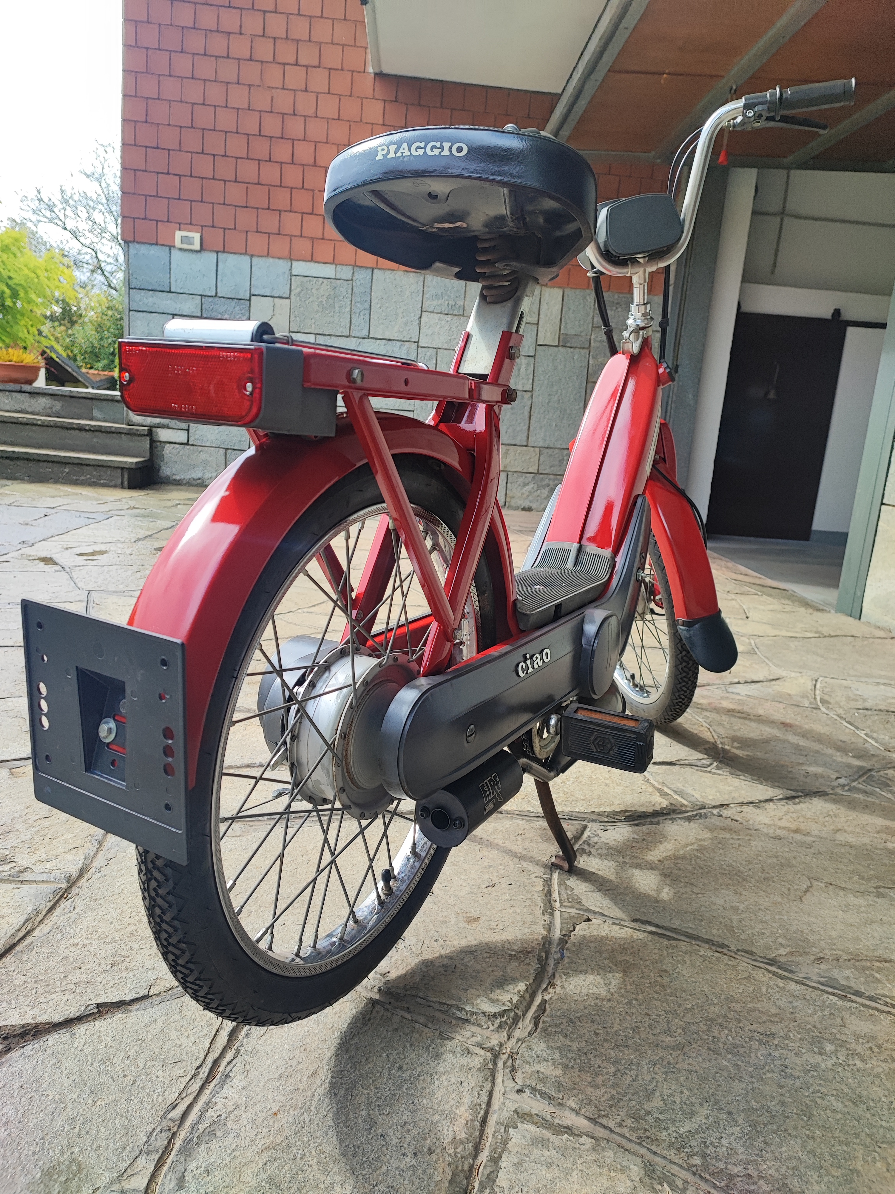

I lavori proseguono, dopo fosfatazione, doppio passaggio di Power Tank, stuccatura e carteggiatura parti da verniciare, oggi doppia mano di stucco riempitivo spray al serbatoio, già che c'ero ho fatto anche il parafango posteriore che aveva le solite abrasioni lasciate dai tacchi delle scarpe, li sono più avanti, ho già dato anche il primer ed è pronto per la verniciatura finale. Ho anche dato una passata veloce alla sede motore che era segnata dalle varie rimozioni che il motore ha subito negli anni, ma senza fare più di tanto, giusto perchè la ruggine non lavori anche li.

Ho completamente nastrato il serbatoio, poi doppio passaggio (più spessore) di Power Tank (concorrente di Tankerite, alcuni dicono migliore) una volta asciutta ho tolto il nastro e dove c'erano i fori il Power Tank è arrivato a livello carrozzeria, poi ho stuccato con stucco metallico tutto il serbatoio e carteggiato per portare a livello tutti gli incavi non bucati dove il Power Tank non era uscito. Avevo pensato a stagnare, ma i "crateri" benchè piccolissimi erano troppi per colmare tutti i dislivelli a stagno e fare solo quelli col foro era inutile che ci ha pensato il Power tank a tapparli, ed è resistente a tutto, benzine e solventi e più duro dello stagno.... per non parlare dello stucco metallico....

Telaio verniciato, alla fine ho deciso di farlo tutto, che la differenza di lucentezza tra la due vernici è notevole, solo le parti che non sono state esposte agli agenti atmosferici erano lucide come la vernice nuova, ad esempio sotto l'adesivo del concessionario, quindi o mi mettevo e lucidavo tutto o riverniciavo, ho optato per la seconda, solo che devo preparare i pezzi e lo farò nel we.
Non ho verniciato la parte sotto le fiancate per 2 motivi, 1) la vernice è ancora bella e lucida, 2) la punzonatura non è mai stata riverniciata ed ha la parte incisa senza vernice, ci sono 3 etichette di produzione dell'epoca che ho voluto mantenere.
Ancora qualche dettaglio (ad esempio un porta targa diverso, che questo è osceno, o il poggiapiedi, che sembra uscito da un conflitto) ed è finito...

Finito il rodaggio, nel frattempo ho montato su entrambi i Ciao (ai quali, ricordo, ho fatto lo stesso identico motore) variatore Polini, molla contrasto blu Polini e campana frizione Malossi con anello rinforzo,  gli abbiamo tirato il collo per vedere come andavano, e, considerando che sono di GPS, direi proprio niente male...
