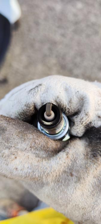

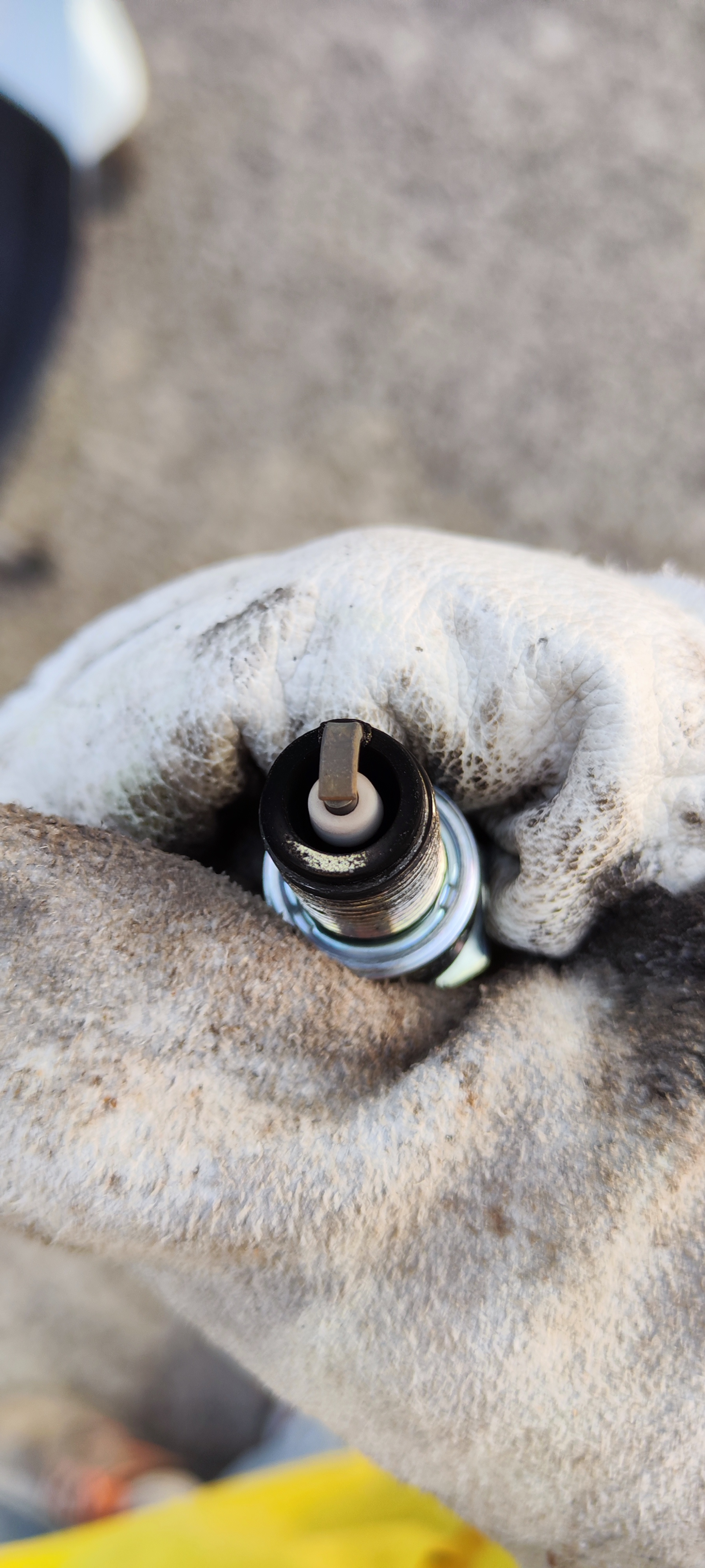

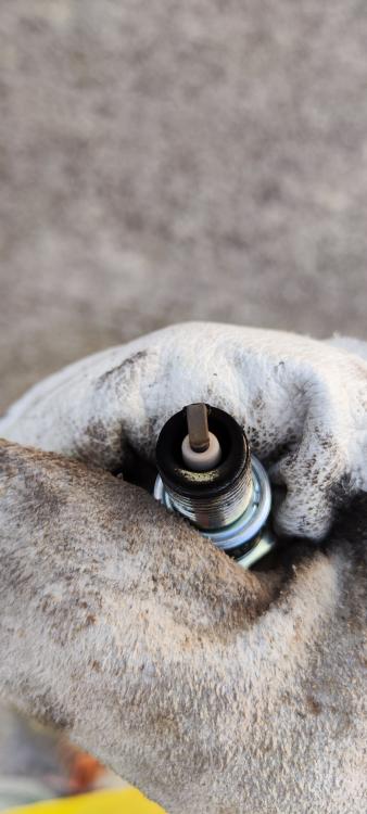

Gass87 Inviato 28 Giugno 2023 Autore Segnala Inviato 28 Giugno 2023 Il 27/6/2023 at 07:29, Dart ha scritto: Finché non sai a quanti gradi d'anticipo sei, non si possono fare deduzioni. Oggi ho cambiato i getti del carburatore,c'era 73-60,ho messo un 74 e la candela ora è al contrario,il borbottamento lo fa di meno, Cita
Gass87 Inviato 28 Giugno 2023 Autore Segnala Inviato 28 Giugno 2023 Adesso, Gass87 ha scritto: Oggi ho cambiato i getti del carburatore,c'era 73-60,ho messo un 74 e la candela ora è al contrario,il borbottamento lo fa di meno, Cita
Gass87 Inviato 28 Giugno 2023 Autore Segnala Inviato 28 Giugno 2023 Adesso, Gass87 ha scritto: Dimenticavo,benzina al 3% Cita
DoubleG Inviato 28 Giugno 2023 Segnala Inviato 28 Giugno 2023 (modificato) La candela è bianchissima, ovviamente è magrissima, e poi la miscela al 3% non serve assolutamente a niente. Li c'è un'altro problema, e credo che @Dart più sopra lo abbia esposto abbastanza chiaramente: inutile fare prove se non sai a quanti gradi sei con l'anticipo. E potresti avere una aspirazione d'aria. Stai solo rischiando di fare dei danni. L'anticipo non si regola "a occhio" o "a sentimento" (per non dire parolacce). Modificato 28 Giugno 2023 da DoubleG 2 Cita
Gass87 Inviato 28 Giugno 2023 Autore Segnala Inviato 28 Giugno 2023 Adesso, DoubleG ha scritto: La candela è bianchissima, ovviamente è magrissima, e poi la miscela al 3% non serve assolutamente a niente. Li c'è un'altro problema, e credo che @Dart più sopra lo abbia esposto abbastanza chiaramente: inutile fare prove se non sai a quanti gradi sei con l'anticipo. Stai solo rischiando di fare dei danni. L'anticipo non si regola "a occhio" o "a sentimento" (per non dire parolacce). Non ho nessuno che ha la strobo o il disco,quindi ho messo la tacca sul carter e la tacca dello statore dell'accensione che indicava la special e man mano sono andato avanti,come si può risolvere? Cita
DoubleG Inviato 28 Giugno 2023 Segnala Inviato 28 Giugno 2023 Il disco graduato te lo puoi costruire tu, trovi indicazioni sul come farselo in internet. Poi serve comunque una strobo, che puoi comprare (io ne ho una da 20€ e va benissimo) o farti prestare, oppure vai da un meccanico e ti fai sistemare l'anticipo. Non c'è altro modo per mettere a punto una accensione elettronica. 2 Cita
Gass87 Inviato 28 Giugno 2023 Autore Segnala Inviato 28 Giugno 2023 7 minuti fa, DoubleG ha scritto: Il disco graduato te lo puoi costruire tu, trovi indicazioni sul come farselo in internet. Poi serve comunque una strobo, che puoi comprare (io ne ho una da 20€ e va benissimo) o farti prestare, oppure vai da un meccanico e ti fai sistemare l'anticipo. Non c'è altro modo per mettere a punto una accensione elettronica. Domani provo a mettere un getto da 80 e vediamo come si comporta,secondo me l'anticipo c'entra poco con la candela bianca Cita
Dart Inviato 28 Giugno 2023 Segnala Inviato 28 Giugno 2023 1 ora fa, Gass87 ha scritto: Oggi ho cambiato i getti del carburatore,c'era 73-60,ho messo un 74 e la candela ora è al contrario,il borbottamento lo fa di meno, Cioè? 60 cos'è? Cita
Gass87 Inviato 28 Giugno 2023 Autore Segnala Inviato 28 Giugno 2023 Adesso, Dart ha scritto: Cioè? 60 cos'è? 73 max potrebbe essere un 45 o 60 quello nella vaschetta,ho una confusione che non li ricordo più! Cita
Dart Inviato 28 Giugno 2023 Segnala Inviato 28 Giugno 2023 Ah, ok, ma lo starter non c'entra nulla con la carburazione, inoltre, nel tuo secondo post di questo thread hai scritto di avere 80 di max Cita
Gass87 Inviato 28 Giugno 2023 Autore Segnala Inviato 28 Giugno 2023 1 minuto fa, Dart ha scritto: Ah, ok, ma lo starter non c'entra nulla con la carburazione, inoltre, nel tuo secondo post di questo thread hai scritto di avere 80 di max Pensavo di avere un 80 perché l'ho lasciata ad un mio amico per fare montare l'accensione che ne capisce di elettronica 3 mi ha detto che aveva provato un getto da 80,allora stasera ho smontato il carburatore e ho trovato un 73 che dovrebbe essere l'originale,giusto?ho messo un 74 e la candela è diventata bianca.Ho dei getti da 82,80,78,sono piccoli o devo procurarmeli più grandi? Cita
