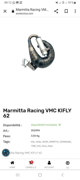

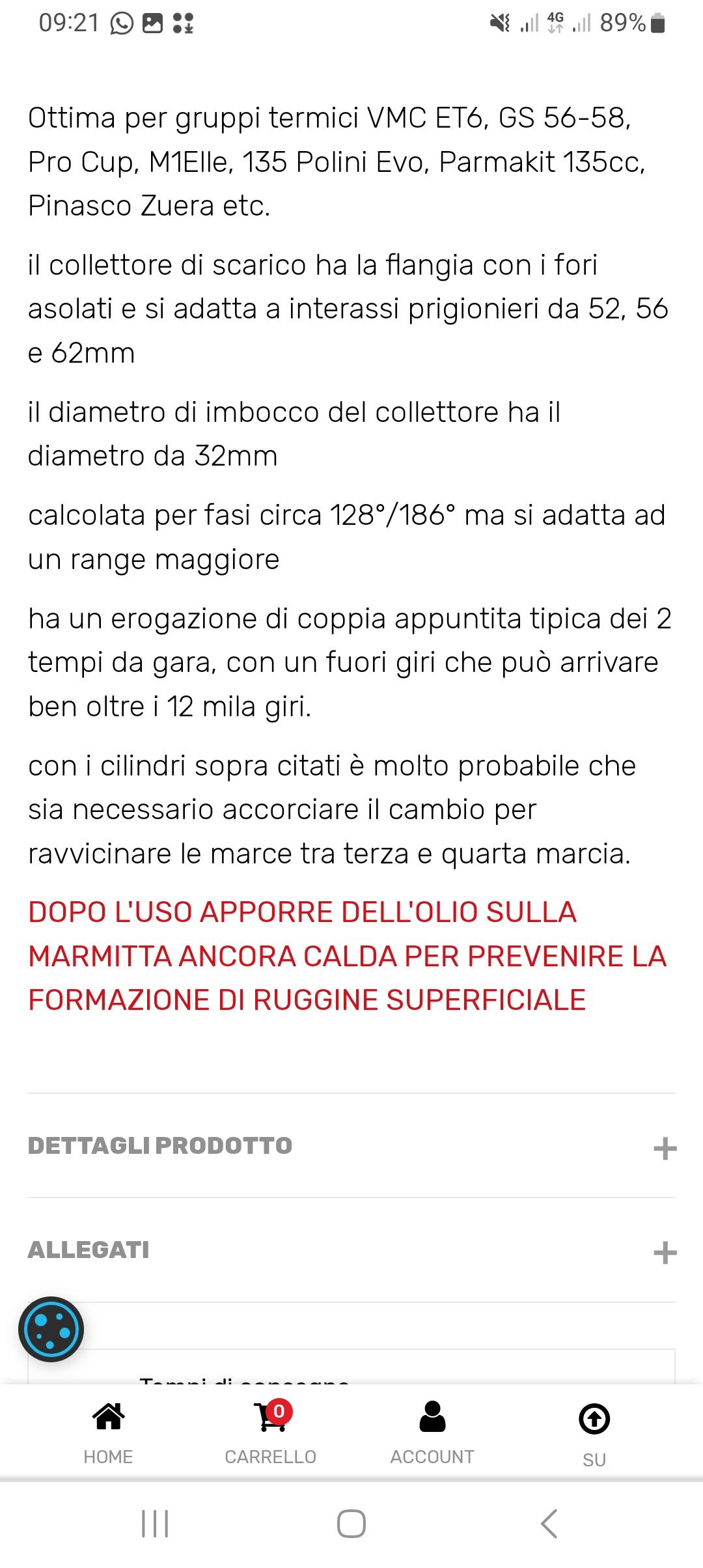

Maurizi Inviato 24 Dicembre 2023 Autore Segnala Inviato 24 Dicembre 2023 Buongiorno ragazzi ho visto su internet la vmc tork ma non mi piace l'estetica . Piuttosto ho visto questa Cita
Maurizi Inviato 24 Dicembre 2023 Autore Segnala Inviato 24 Dicembre 2023 Ovviamente questa risponde alle fasi del cilindro ma cmq mi suggerisce di mettere una quarta corta . Ma io non pretendo che la quarta sia aggeessiva come la terza ma che almeno non muore ... Ma in tutto questo ce la possibilità di sapere a che fasi lavora la malossi ad espansione ?? Buongiorno ragazzi ho visto su internet la vmc tork ma non mi piace l'estetica . Piuttosto ho visto questa Cita
