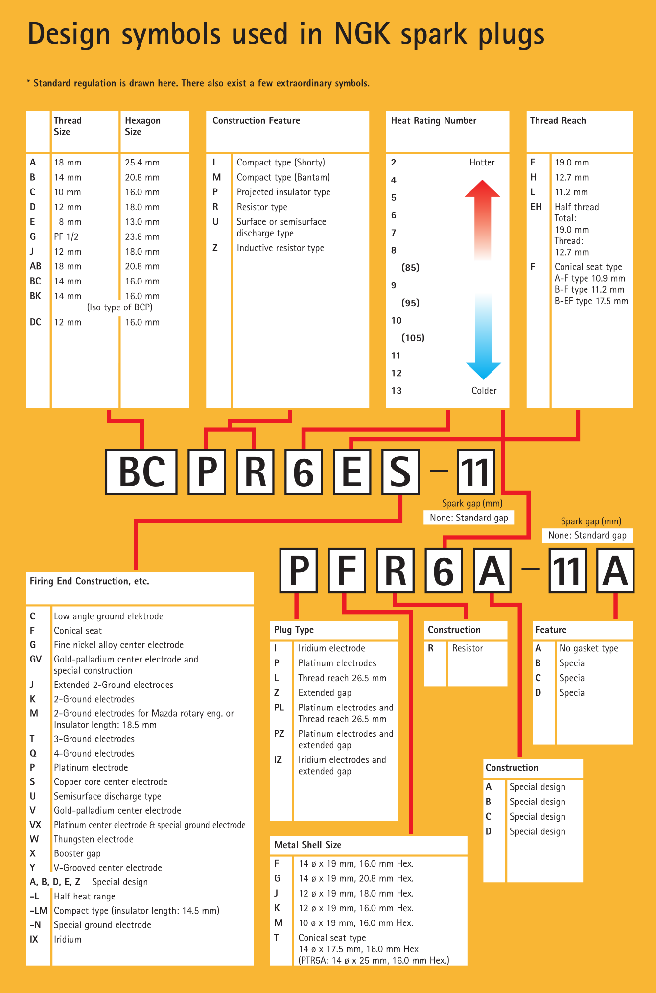

Non concordo riguardo l'uso sulla Vespa di candele con la resistenza, primo perché non serve a nulla e secondo perché può abbassare la tensione della scintilla.
Puoi prendere la stessa candela ma senza resistenza: B8EG
E comunque la G sta per Nickel, non Platino. Quella al Platino è la B8EP.
La SIP consiglia le candele con la resistenza se si utilizzano i loro strumenti, probabilmente perché quelle senza potrebbero disturbarli.
Ho guardato sul sito della NGK, ma la candela da te citata B8EP, non esiste (o se esisteva non è più prodotta), forse hai sbagliato a scrivere? Sono interessato alla questione, potresti, se possibile, darmi la sigla corretta? Grazie
Le candele al platino hanno l'elettrodo di nichel, il platino è un riporto sulla punta
No, è che non la fanno più, ma ci sono le equivalenti:
https://www.sparkplug-crossreference.com/convert/NGK_PN/B8EP
https://sparkplugcrossreference.co.uk/1180-denso/1319-ngk/b8ep-b8ep-b8ep.html
Vero, ma se non ci sono strumenti del genere non servono a nulla e soprattutto sui sistemi a puntine fanno più danni che benefici.
 La tabella di NGK non dice così, c'è scritto chiaro e tondo che l'elettrodo è in Platino (vedi P in tabella) :
Modificato da DoubleG

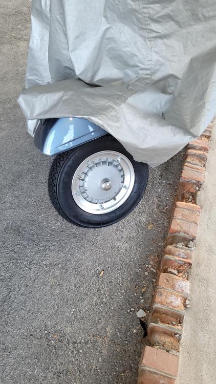

2 ore fa, VespaSavona ha scritto:
Arrivate le scarpine!
Perdonami, non è che voglio criticare, è più per curiosità, non so se sia l'inquadratura della foto, però mi sembra che qualcosa non torni col cerchio. Mi spiego, i cerchi della vespa hanno uno scasso per la valvola che passa da una parte all'altra, lo scasso sembra vuoto, e la valvola è da un'altra parte (un po' più in alto a sx) ho preso un'abbaglia oppure c'è qualcosa che non torna?

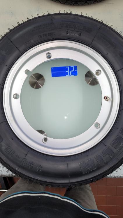

Stasera ho provato a montare il terzo cerchio SIP come ruota di scorta.
NON CI ENTRAAAA!!!
Se lo metti nel modo giusto la vslvola tocca il telaio, se lo metti alla rovescia i bulloni sono troppo corti.
C'è un modo per orintare diversamente la valvola? Ho avuto solo pochi minuti per provare stasera e mi è venuto subito il nervoso, domani riproverò
Possibile che una ditta come SIP non si renda conto di queste cose?????
