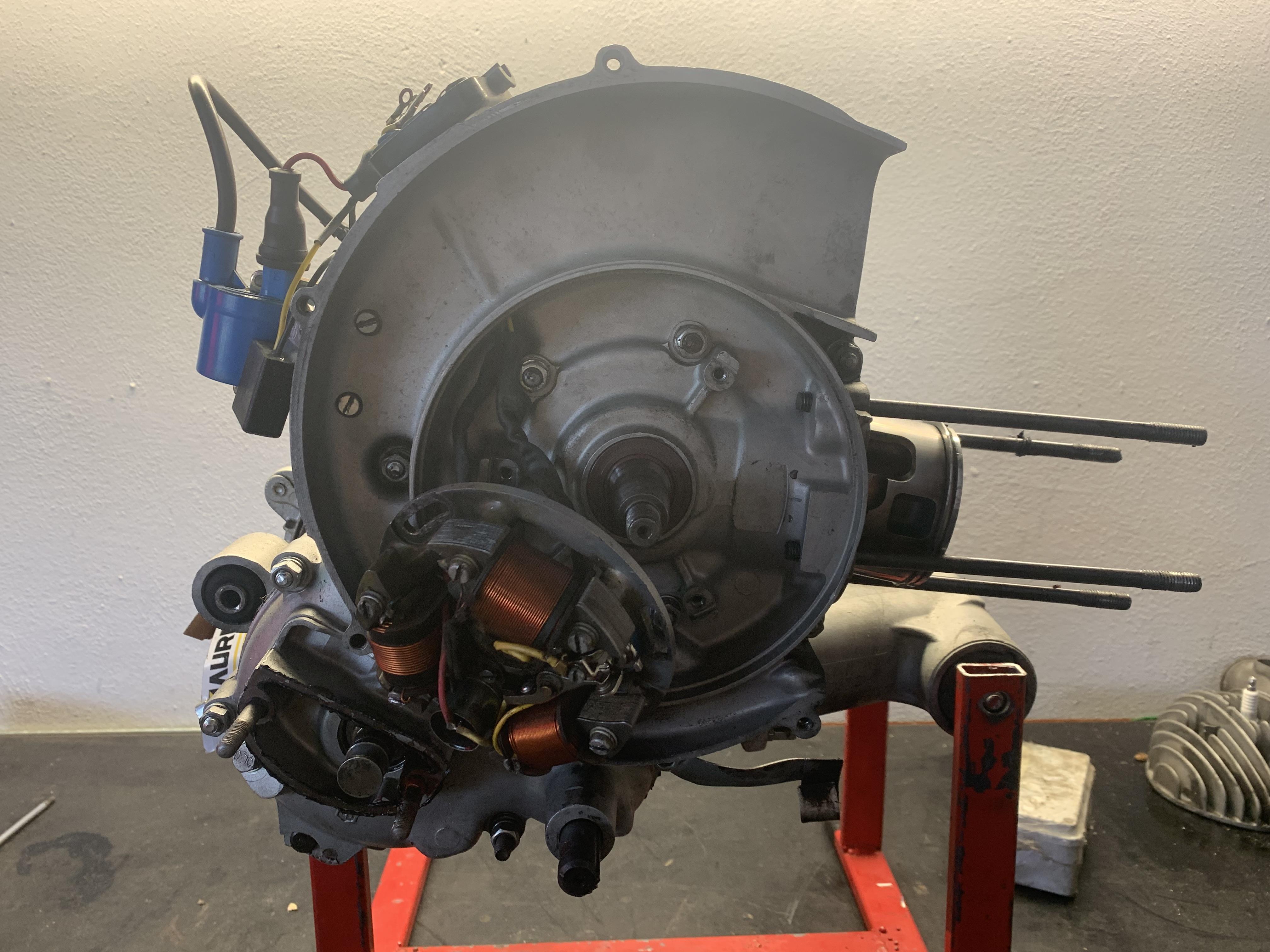

Domodossola Carlo Inviato 15 Aprile 2024 Segnala Inviato 15 Aprile 2024 (modificato) Ciao ragazzi, Grazie a voi nei vari anni sono riuscito a sistemare la mia Vespa ed avere soddisfazioni di un certo livello. È una Vespa turistica, che finalmente aveva smesso di avere problemi: sistemato accensione a puntine e non perde più un colpo, lampadine che scoppiano, ecc ecc ora vi faccio una domanda, che ci sono 1000 post a riguardo. La funzione circa l’ho usata talmente tanto che credo di averla consumata. so abbastanza bene come fatto motore della Vespa quindi so che la mia domanda è quasi stupida però, prima di aprire tutto volevo davvero farvela: Premessa, siccome il motore è stato chiuso con cura maniacale, usando guarnizioni nuove con Pasta su entrambi i lati prima di pizzicare la guarnizione e usati i paraoli BGM in Viton. io non posso pensare che dopo 500 km trafili benzina dal Paraolio, ce qualche altro motivo, posto, motivazione perché dentro la scatola del cambio ho trovato benzina???? ce una probabilità che sia dovuto a qualcosa che non sia costretto ad aprire tutto? Non so se la domanda è chiara…. lui è già sul banco e aprirlo e chiuderlo ci metto poco, ma rimonterei tutto come ho chiuso la prima volta, quindi mi viene da pensare che il motivo per la quale ho trovato la benzina nell’olio motore sia dovuto a un qualcosa che non c’entra niente con l’aprire e chiudere… magari ps una volta (credo il galleggiante) ho trovato una chiazza sotto la vespa perché avevo lasciato il rubinetto aperto, e oltre la benzina c’era una chiazza di olio (sembrava fosse uscito tutto l’olio del cambio) attendo vostre risposte tecniche e madonne del caso grazie Modificato 15 Aprile 2024 da Domodossola Carlo Cita
Dart Inviato 16 Aprile 2024 Segnala Inviato 16 Aprile 2024 La benzina passa dalle camera di manovella al cambio da 2 soli posti, la più comune è dal paraolio lato frizione, l'altra, meno comune, da una non perfetta chiusura tra i 2 piani di tenuta nel tratto in cui la camera di manovella comunica con il cambio. In ogni caso ti tocca riaprire. Una volta riaperto metti foto del paraolio lato frizione. P.S. Il rubinetto deve poter restare aperto senza che una goccia di benzina esca da carburatore e allaghi camera di manovella e marmitta, quindi hai anche un problema di spillo. 2 Cita
Domodossola Carlo Inviato 16 Aprile 2024 Autore Segnala Inviato 16 Aprile 2024 Ok dopo apro e metto foto 😔 Cita

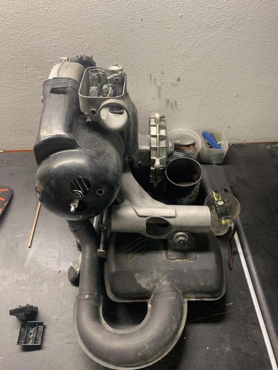

Domodossola Carlo Inviato 16 Aprile 2024 Autore Segnala Inviato 16 Aprile 2024 Allora, paraolio perfetto…… Morale della favola…: mi son fatto abbindolare dalle mille discussioni dove chiudono i carter solo con la pasta (le guarnizioni del 180 rally non sono facili da trovare, e quindi avevo deciso di intraprendere questa strada perché ero vicino al giorno delle ferie e dovevo partire) non fatelo a casa, sicuramente ho sbagliato io il tipo di Pasta perché ha Contatto con la benzina si deteriora e rovina. Ma questa sicuramente è la causa del perché c’era tutta quella benzina dentro il cambio. Consigliatemi delle buone guarnizioni e ditemi se le vanno montate con la pasta lato perlato oppure no (qua ci sono diverse scuole di pensiero) e soprattutto quale colla usare! nel precedente forum avevate consigliato : mastice guarnizioni ditemi la procedura corretta che mi son rotto di aprirlo Cita
Dart Inviato 16 Aprile 2024 Segnala Inviato 16 Aprile 2024 Allora, io con quel mastice mi sono trovato sempre bene, sopperisce anche alle guarnizioni di scarsa qualità, sottilissime, che si trovano in commercio. C'è anche la Vittoria, ne parlano bene, ma, io non l'ho mai usata. Oggi è superato dalle guarnizioni in silicone BGM o le nuove Athena, peccato che, mi pare, non le facciano per i carter 180. P.S. Avrei cmq voluto vedere una foro del paraolio. P.P.S. Il mastice va messo su entrambi i lati, puoi metterlo sia sulla guarnizione che sul carter, io facevo così, lo mettevo sul carter lato frizione, poi posavo la guarnizione, poi, spennellavo sulla guarnizione, controllavo che fosse in posizione e chiudevo... ora, con le guarnizioni sopra citate è tutto più semplice. 2 1 Cita
