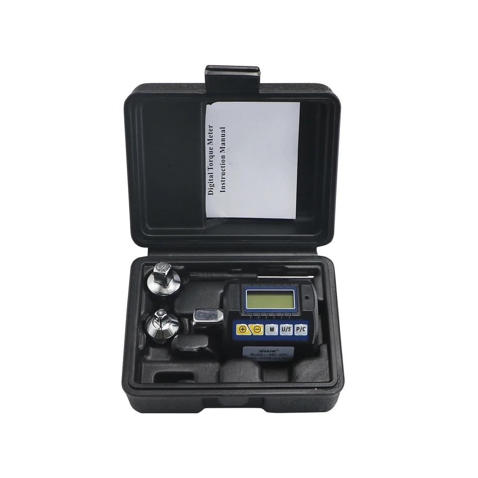

Segnalo questa tipologia di torsiometri dinamometrici da utilizzare con una normale chiave a cricchetto. Esistono di varie scale di coppia, e sono anche abbastanza economici.
Quello della foto ha la caratteristica di partire da un valore molto basso e ben si adatta all'uso sulle Vespe. Viene fornito corredato di adattatori da 1/4" e 3/8" e di una comoda valigetta per contenere il tutto. Costo poco più di 24€ su un noto sito cinese.

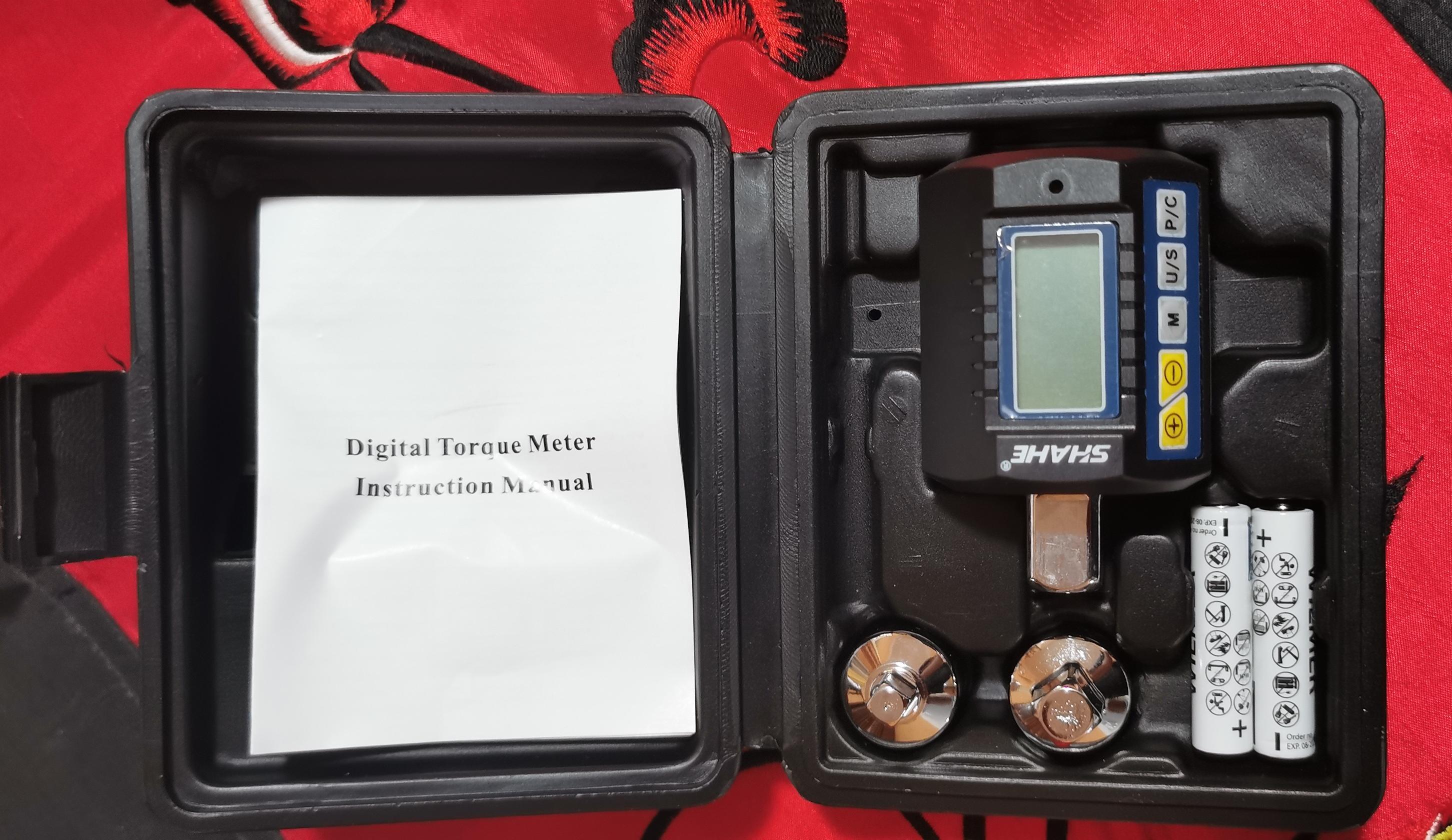

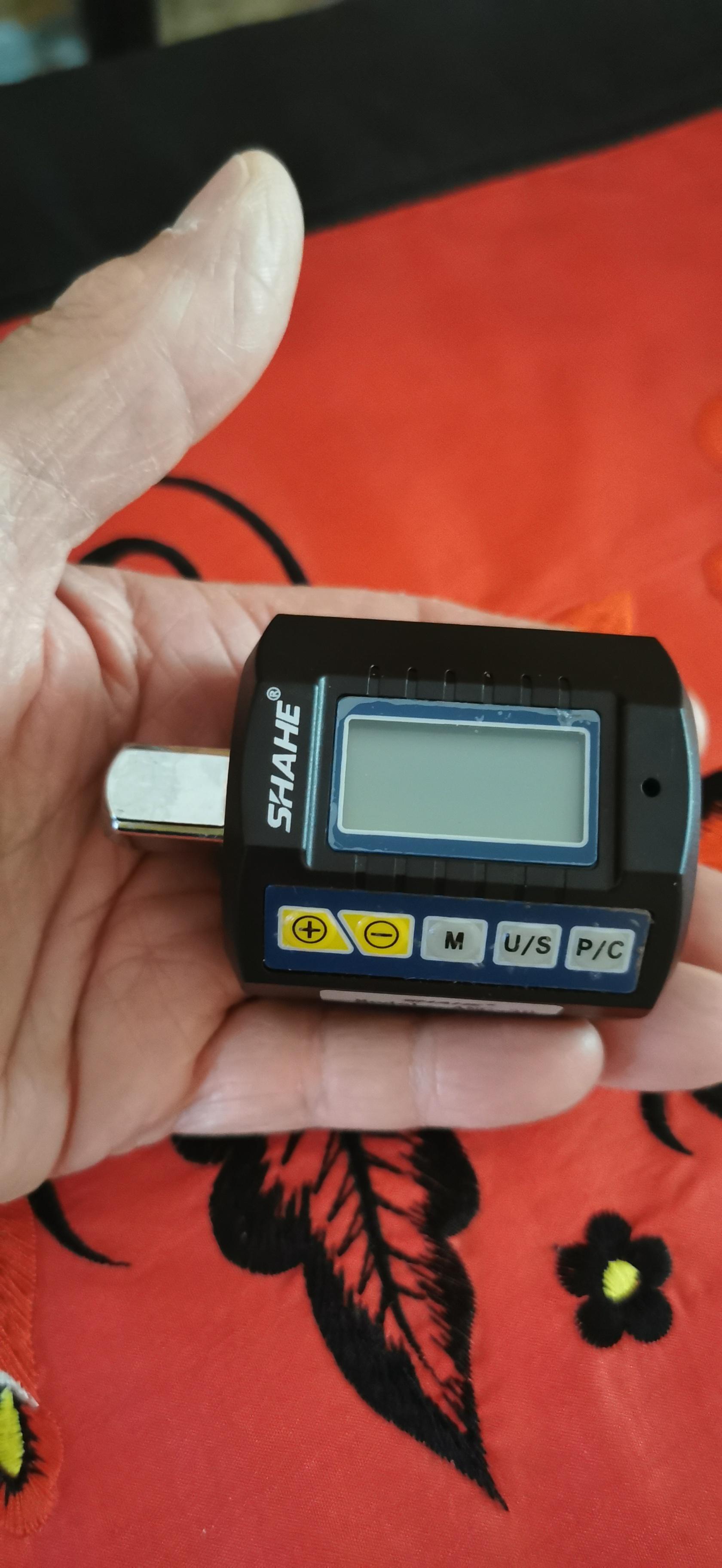

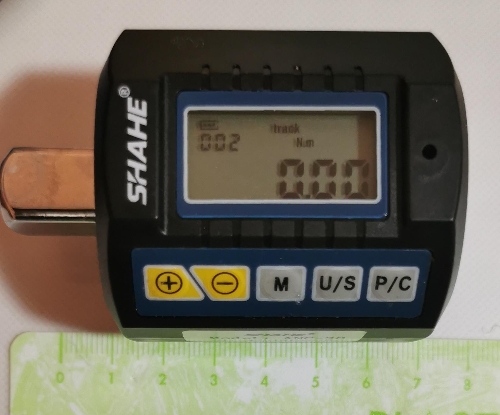

Arrivata stamattina, ottimo prodotto, funziona perfettamente, basta seguire le istruzioni (in inglese) per impostare il buzzer e la luce del display. Ho confrontato le torsioni con la mia chiave dinamometrica meccanica e sono perfettamente identiche.
Si imposta la soglia, quando la torsione è all'80% parte il cicalino che aumenta la frequenza fino a diventare un suono fisso al raggiungimento del valore.
Consiglio di togliere le batterie quando non viene usata per lunghi periodi, tra l'altro la scatola in plastica ha una sede apposita dove poterle riporre.

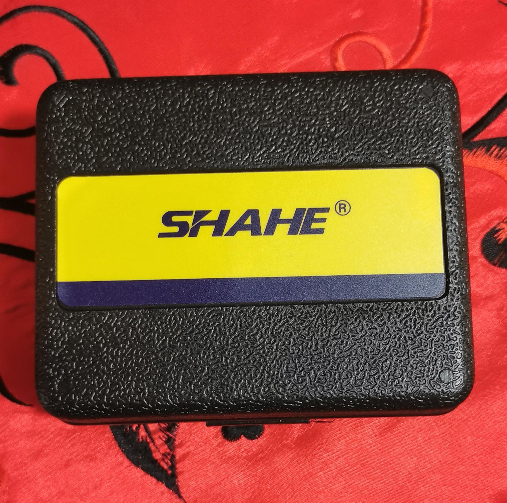

La spedizione è stata velocissima, ricevuta in poco più di una settimana dall'ordine, ed il pacco era ben imballato. Allego foto
