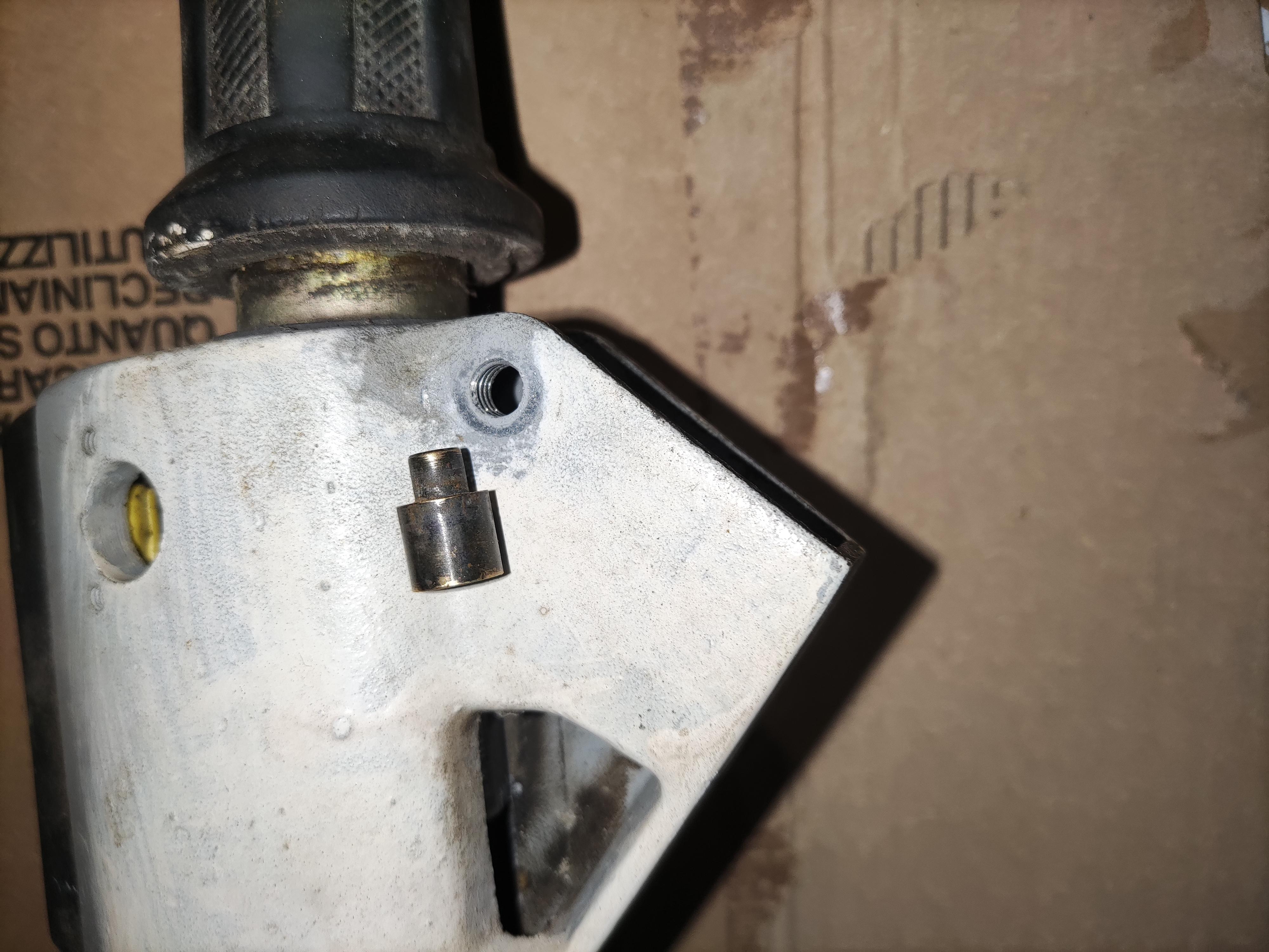

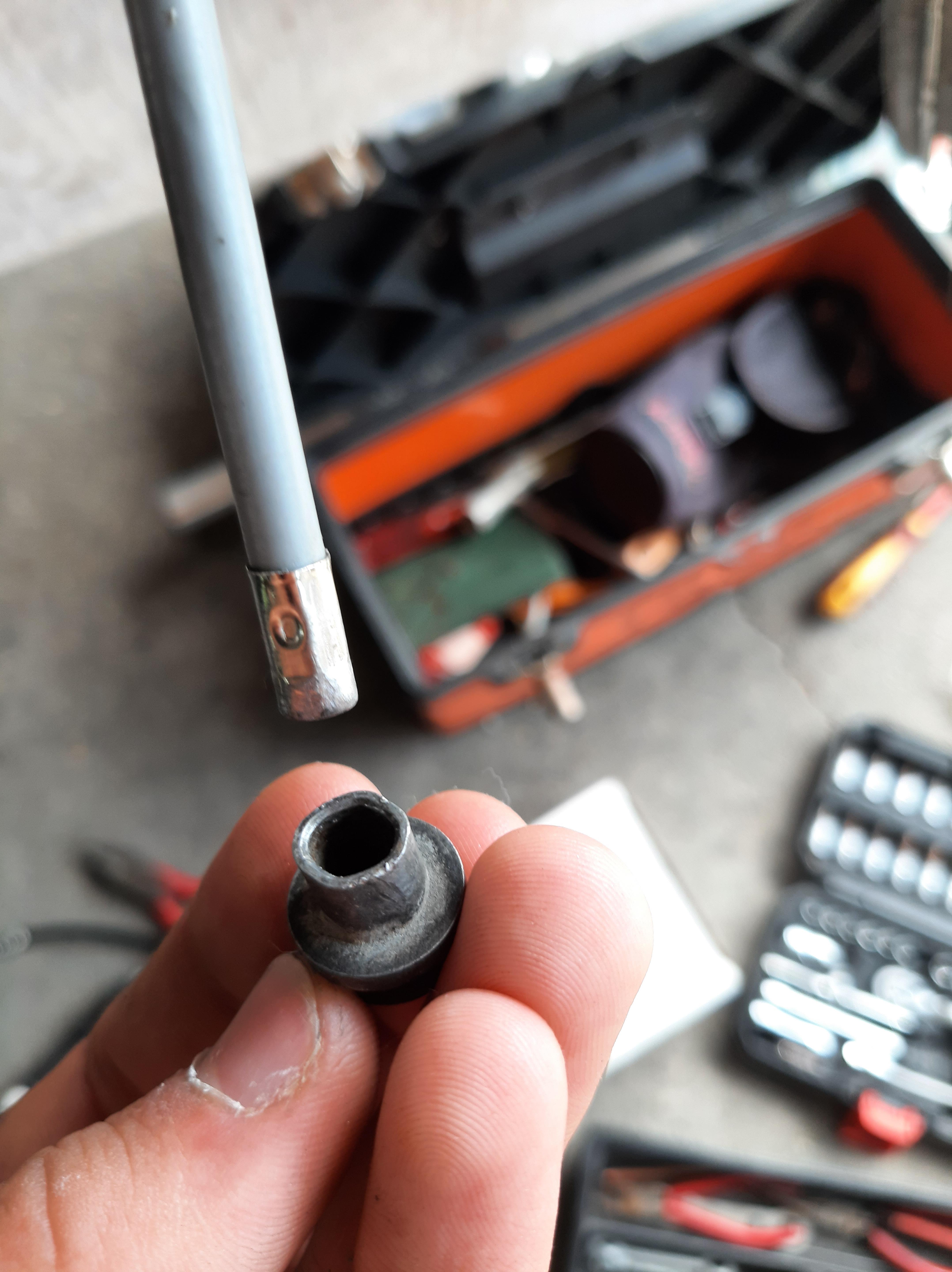

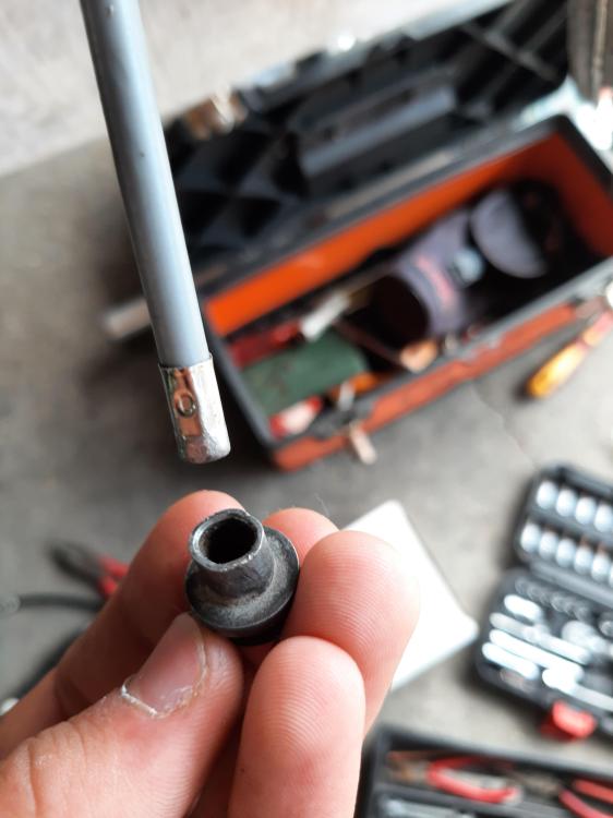

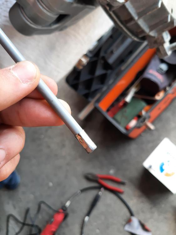

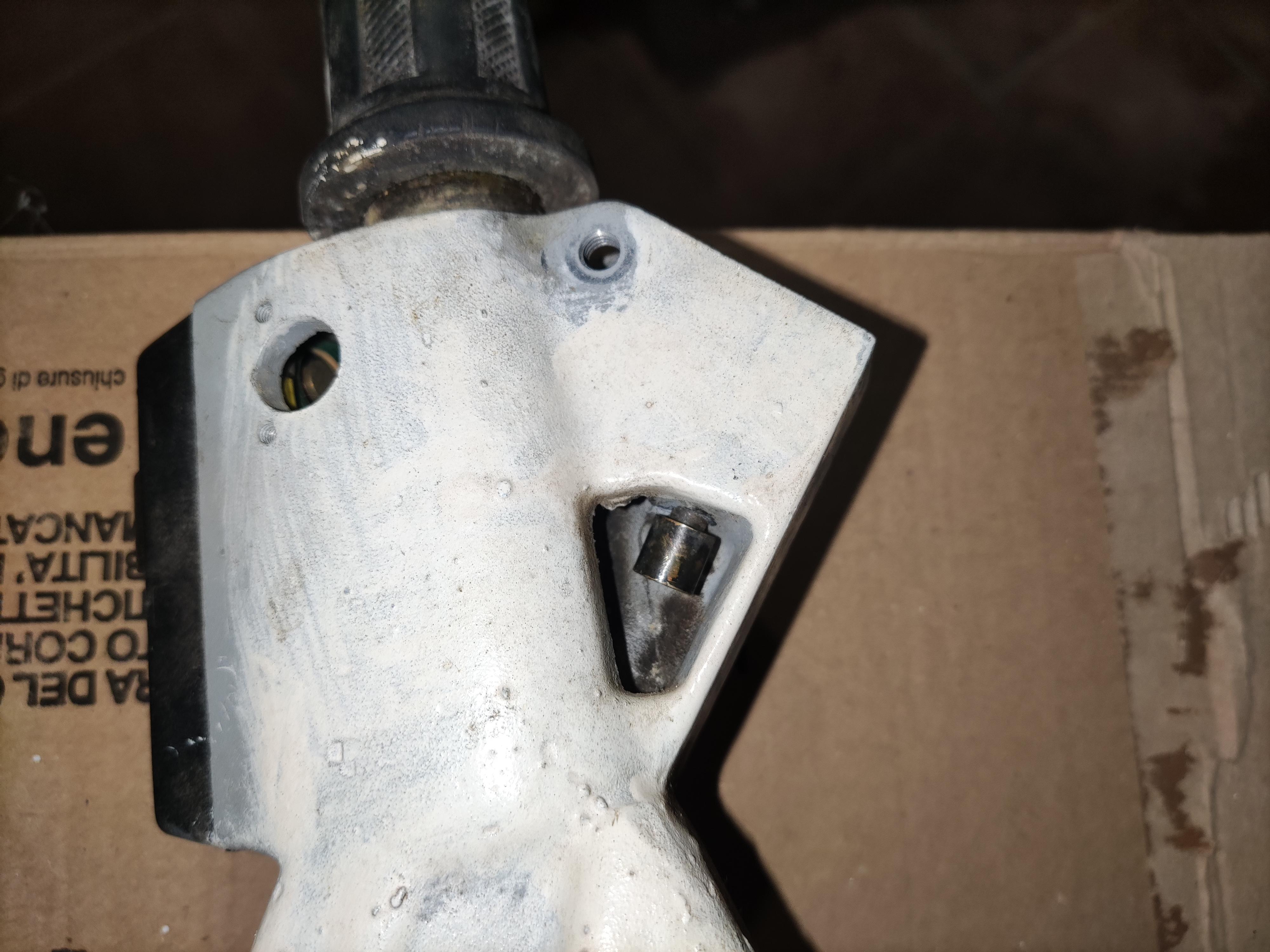

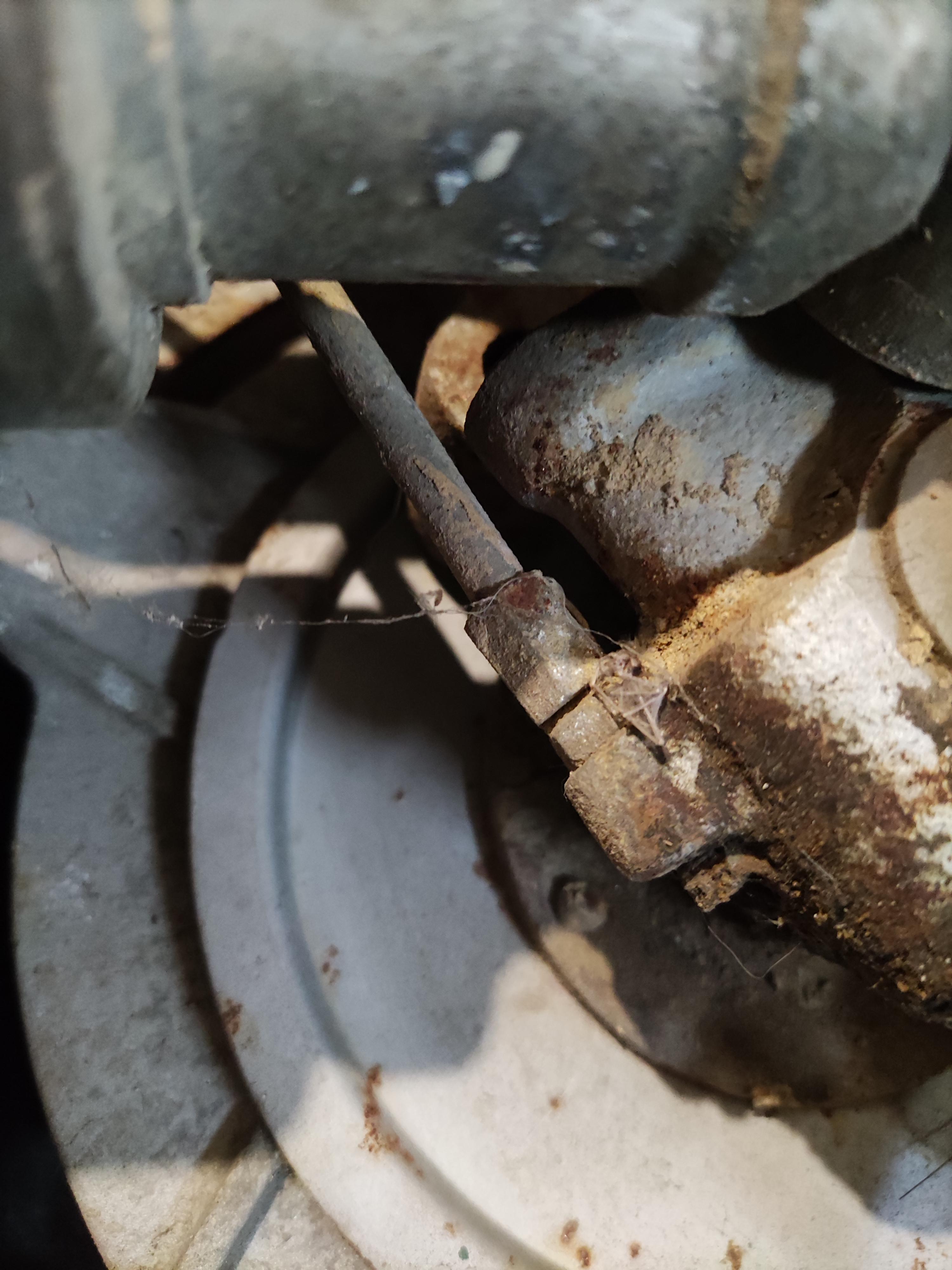

Buongiorno, ho problemi ad inserire la guaina del freno anteriore nella sua boccola sul tamburo. il capoguaina in alluminio va tolto o lasciato? così com'è non entra nella boccola.
la vespa è una pk5020240512_131222.thumb.jpg.da7db3033e8e0acc205bdace761e23a5.jpg20240512_131213.thumb.jpg.f0747b02f59428edc64881bfb94213a7.jpg

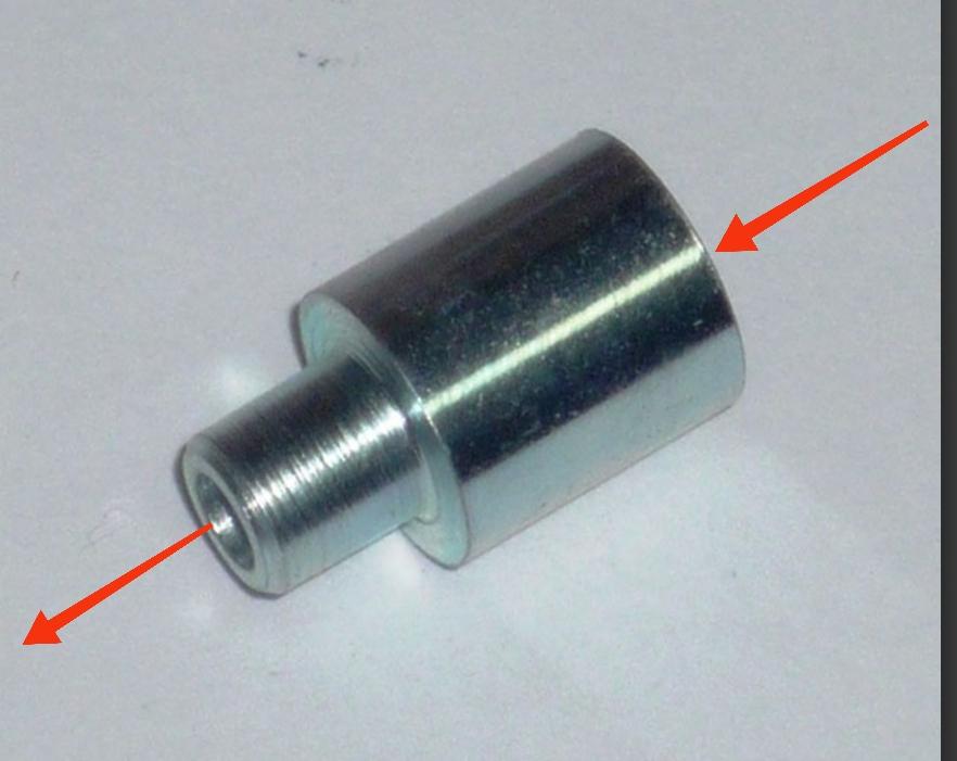

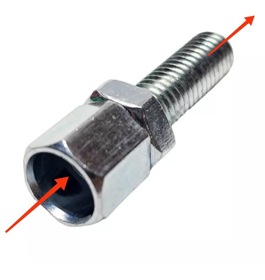

Ciao,il capoguaina  và lasciato, codesto pispolo sembra essere la cosiddetta "bussola a gradino", non va nel tamburo ma in un incavo ricavato nel manubrio in prossimità della leva freno dove andrai ad infilare il capo guaina, posizionato al contrario di come si vede in foto,sul tamburo deve esserci un foro filettato dove avvitare un registro guaina,vedi foto. Saluti!
  • Like 3
Forse non stiamo parlando della stessa cosa allora? Le bussole a gradino vanno sul manubrio e sul mozzo và il registro,metto foto di Pk50XL che è la vespa che hai tu giusto? Se parliamo di questo oggetto dai un occhiata agli esplosi nel caso,il posizionamento è lo stesso sia su Special ed N,su altre vespe non saprei.
