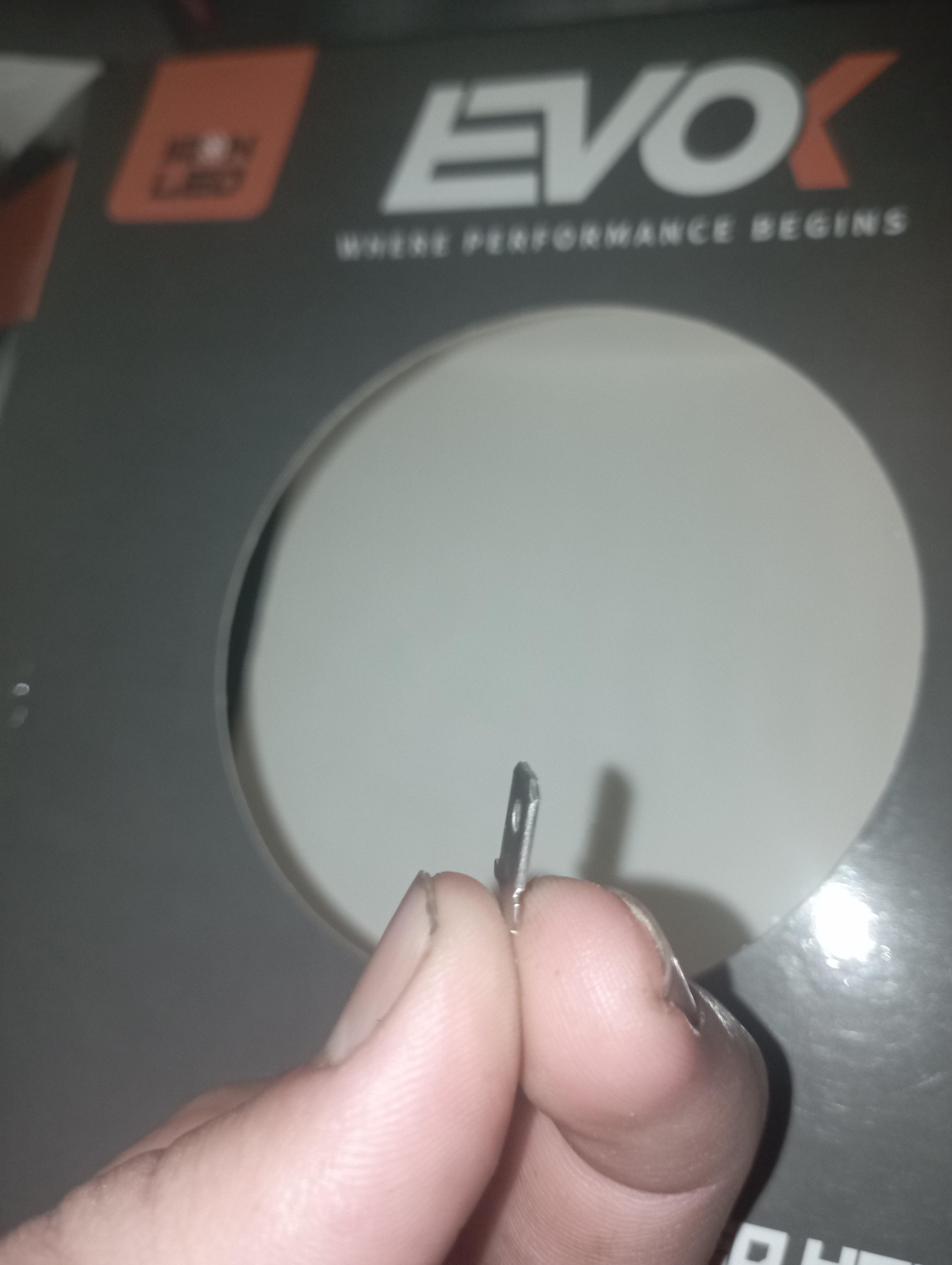

Ciao ragazzi ho da poco acquistato  un faro led per la mia vespa( XL rush) , evok, plug in. Il faro avevo visto che era sia bello ed anche facile da montare ,il problema oggi lo stavo montando e non so perché non funziona, ho guardato un tutorial su come si montava e ho seguito passo passo tutto quello che diceva il problema che appena accendevo la vespa per provare , morto. Ora io ho da come ho visto il tutorial ho collegato i filI che escono dalla vespa: viola in IN-2, marrone in IN-1  ed il nero in COM2, ora il faro non so per quale motivo mi è arrivato con il connettore del filo giallo diverso( ora allego una foto), però cosa ho fatto ho collegato quello rosso in OUT-2 e la massa sul COM centrale. Siccome però il filo giallo aveva un connettore diverso non ho potuto collegarlo, ho provato ad accendere la vespa aspettandomi che così accendevano solo le 3 lenti mentre il cerchio no perché appunto non ho potuto collegare il filo, invece neanche quelle, mi sapreste aiutarmi e dirmi come mai non accendono e se ho sbagliato a collegare i fili e qual è il modo corretto per collegarli?

Si si è giusto ho provato con i fili senza connettori . Il problema sono i connettori perché di scatola normalmente i fili si possono già inserire dentro i connettori il problema è che siccome non li riesce a prendere quindi non passa corrente e appunto non accende il faro ho spellato un po' il filo per farlo entrare meglio e ho stretto i connettori ed ora funziona. C'è un problema se sai rispondermi, penso che sia una cosa normale però aspetto tua conferma, quando si accendono entrambi le luci sia le 3 lenti e il cerchio diminuisce l intensità di luce, inoltre a bassi giri ha un po' di sfarfallio penso che comunque sia normale a bassi giri perché appunto c'è la centralina apposita...Ultima domanda dimenticavo per farlo stare meglio cioè in modo che magari in giro prendi qualche buca e resti al buio la centralina con i fili collegati dovrei metterle qualcosa per proteggerla oppure la lascio nuda per com'è, e dove mi consigli di metterla in modo che non sia di impiccio per le altre cose dentro il manubrio?
Il calo di luminosità dipende dall'assorbimento totale, e da quanti watt riesce a dare lo statore.
Per il circuitino, l'ideale sarebbe di isolarlo con una guaina termoretraibile di dimensioni adeguate; per il dove metterlo, sicuramente il suo posto è dentro il faro, dove dà meno fastidio lo vedi te.
