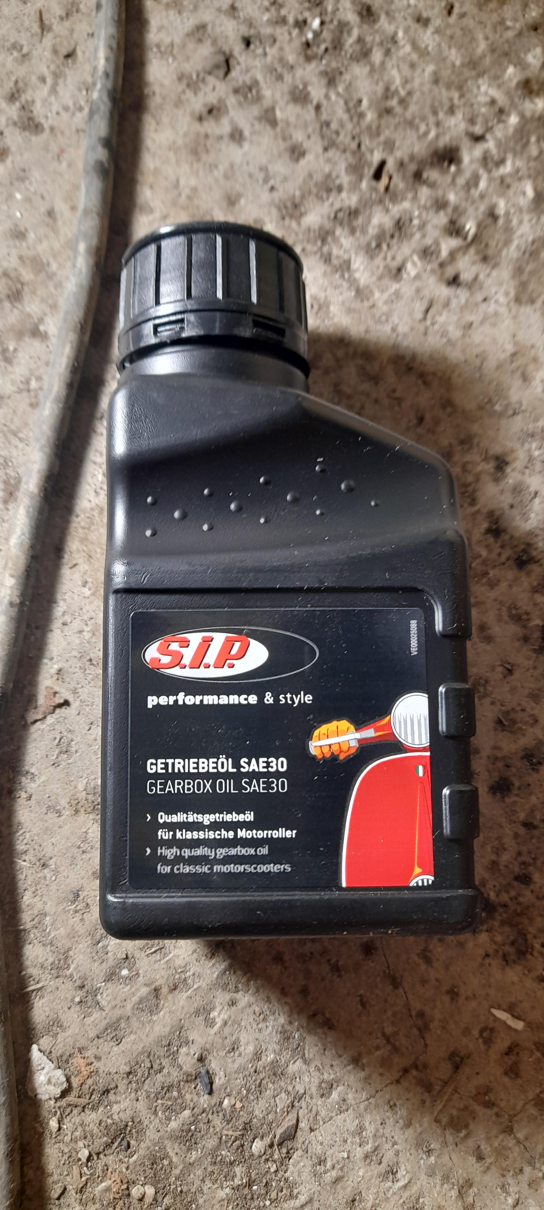

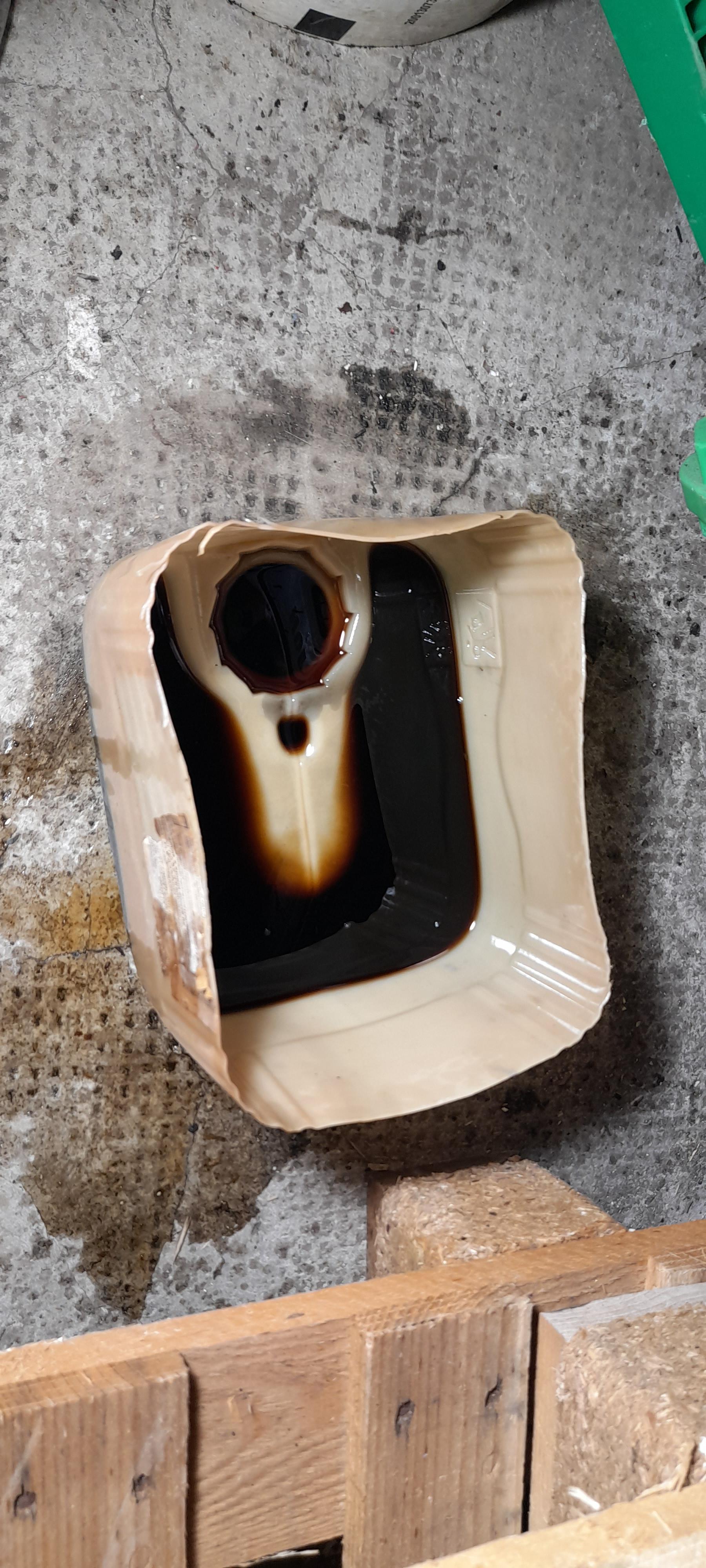

Oggi ho levato olio vecchio. Levando il bullone inferiore non è uscito nulla. Alzando il davanti della vespa e levando anche il tappo di carico, da quest'ultimo ha iniziato ad uscire l'olio. Quindi ho inserito una piccola punta nell'ugello di scarco e finalmente è uscito olio anche di qui. Evidentemenre c'era dello sporco. Metto foto. Non vorrei smontare il cambio. Basta fare un primo ciclo di lavaggio con olio pulito (avrei preso wuello in foto), per poi svuotare e passare ad altro olio?
Dal colore e dalla quantità residua secondo me non è mai stato cambiato in tutta la vita della vespa!
In linea di massima si, ma bisogna vedere le condizioni della frizione...c'erano residui di sughero o metallici nell'olio che hai scaricato?
Quale altro olio?

Non ho notato residui strani.
Altro olio, intendo svuoto l'olio che ho appena messo (magari dopo che il motore è ripartito ed ho fatto girare un po' il motore), e riempio nuovamente con olio nuovo. Va bene quello che ho messo in foto?
