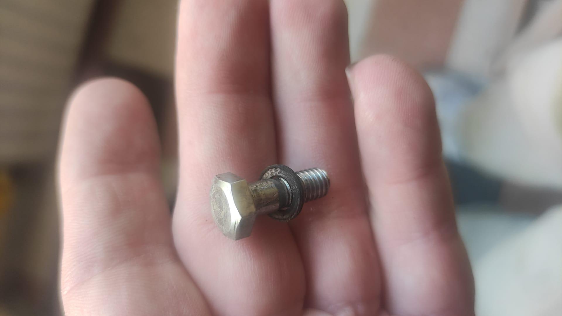

iascia Inviato 14 ore fa Autore Segnala Inviato 14 ore fa (modificato) grazie , prorpio quel video guardavo dove mi sono accorto che quella guarnizione non esiste😀 non riesco ad infilare il nuovo tubo della benzina al serbatoio, mi hanno dato quello bianco in silicone , la misura e' la stessa ma non riesco, come lo infilo, ho provato ad immergerlo in acqua calda ma non si ammorbidisce ora mi e' avanzata questo bullone , serbatoio? carburatore? lo riconosci? Modificato 14 ore fa da iascia 1 Cita
DoubleG Inviato 14 ore fa Segnala Inviato 14 ore fa Se il tubo è davvero in silicone deve essere morbidissimo, se non lo è significa che non è in silicone. Provato a scaldarlo con una fiamma? Per il bullone, non credo sia del serbatoio, la dimensione e la presenza della rondella in fibra mi fanno pensare al carburatore, ma solitamente sulla testa dei bulloncini c'è l'intaglio per il cacciavite. Cita

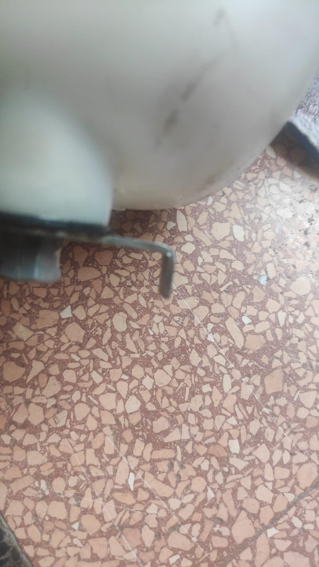

iascia Inviato 13 ore fa Autore Segnala Inviato 13 ore fa ho fattto una. zzata. 🤨 ho montato tutto, con pasta pure sulla guarnizione. e mi sono accorto di avere montato questa parte al contrario, di solito sostiee il tubo della benzina. E' un problema? lego il tubo al ferro con una fascetta? Cita
iascia Inviato 13 ore fa Autore Segnala Inviato 13 ore fa 2 minuti fa, DoubleG ha scritto: Eh ormai si, non resta altra alternativa. nel senso di legarla con una fascetta? se rimane libera cosa succede? Cita
DoubleG Inviato 13 ore fa Segnala Inviato 13 ore fa Meglio fissarla, in modo che l'attacco al raccordo rimanga dritto, col peso il tubo potrebbe piegarsi e ridurre l'afflusso di olio con ovvie conseguenze... Cita
iascia Inviato 12 ore fa Autore Segnala Inviato 12 ore fa oddio ho un po' di confusione... ma quella staffa in metallo devo fissare il tubo del l olio o della benzina? grazie Cita
DoubleG Inviato 12 ore fa Segnala Inviato 12 ore fa Della benzina... Mi stai facendo una confusione pazzesca. Ma fare delle foto prima di smontare no? Cita
