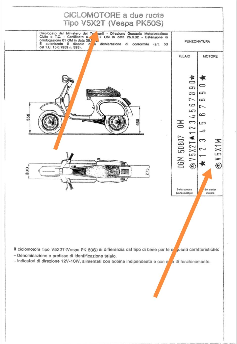

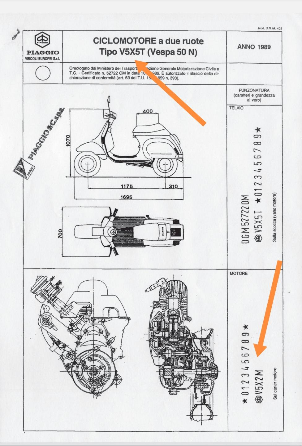

Dart Inviato 3 ore fa Segnala Inviato 3 ore fa Questa è la STO della PK50S STO V5X2T.pdf P.S. La N è V5X5T Cita
DoubleG Inviato 3 ore fa Segnala Inviato 3 ore fa (modificato) Ciao. Ti sei spiegato male. C'è si una incongruenza, ma è sul motore. Mi spiego meglio: la V5X2T è la vespa pk50s, che dovrebbe montare il motore V5X1M, come ti hanno detto in motorizzazione e come da scheda omologativa che ti allego: Il motore V5X2M invece è il motore della PK 50 N, quindi non va bene per la tua vespa. Sicuramente è stato sostituito. 19 minuti fa, andrea123456 ha scritto: i due numeri di motore e telaio corrispondono se non per la T e la M e cercando online trovo sempre che vadano bene. Dove avresti visto questa accoppiata? Modificato 3 ore fa da DoubleG Cita

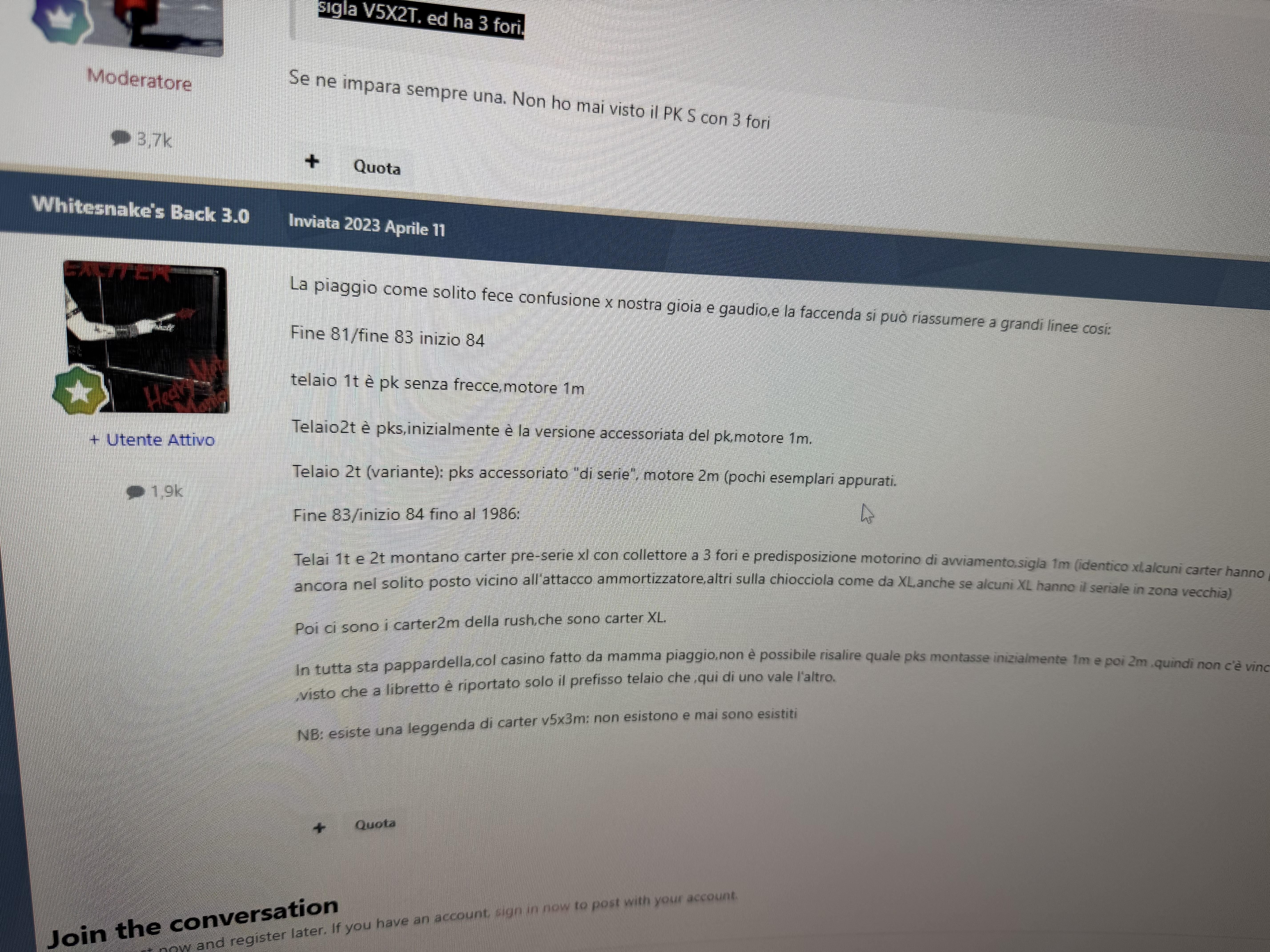

andrea123456 Inviato 3 ore fa Autore Segnala Inviato 3 ore fa si mi hanno detto anche questo, pero cercando online ho trovato molte persone che dicevano che esiste il modello Telaio 2t versione accessoriata 1m e poi una variante con telaio 2t che è accessoriata di serie con motore 2m. Cita
DoubleG Inviato 3 ore fa Segnala Inviato 3 ore fa Qui la STO della pk50, che ha come sigla telaio V5X5T e motore appunto V5X2M. Cita
DoubleG Inviato 3 ore fa Segnala Inviato 3 ore fa Adesso, andrea123456 ha scritto: ho trovato molte persone che dicevano Eh...bla bla bla.... Le schede tecniche omologative sono le uniche che ti dicono realmente come stanno le cose. 1 Cita
Dart Inviato 3 ore fa Segnala Inviato 3 ore fa 1 minuto fa, andrea123456 ha scritto: si mi hanno detto anche questo, pero cercando online ho trovato molte persone che dicevano che esiste il modello Telaio 2t versione accessoriata 1m e poi una variante con telaio 2t che è accessoriata di serie con motore 2m. Quello che fa fede, ed è vangelo, per la MCTC è la scheda omologativa, e null'altro. 1 Cita
