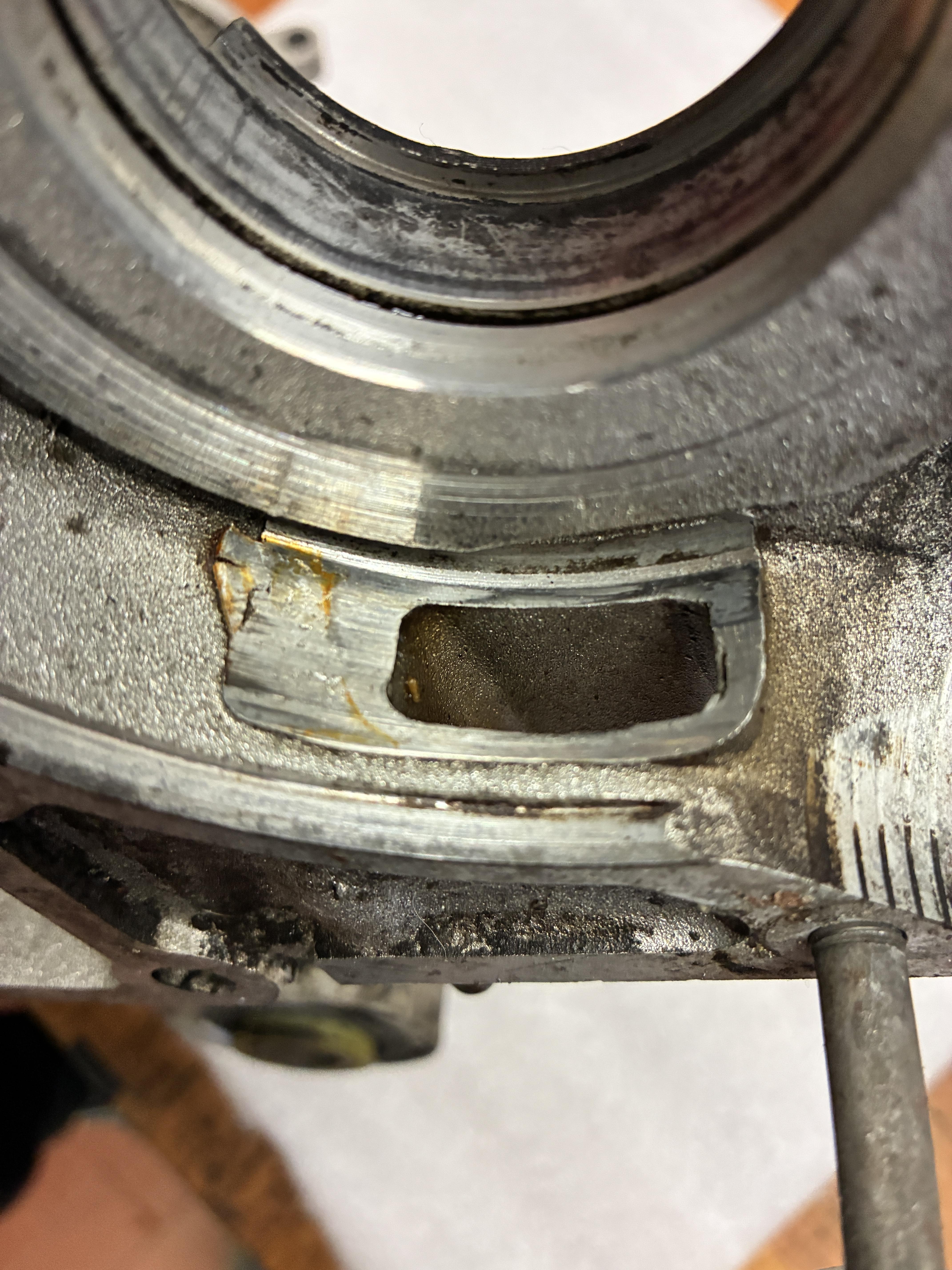

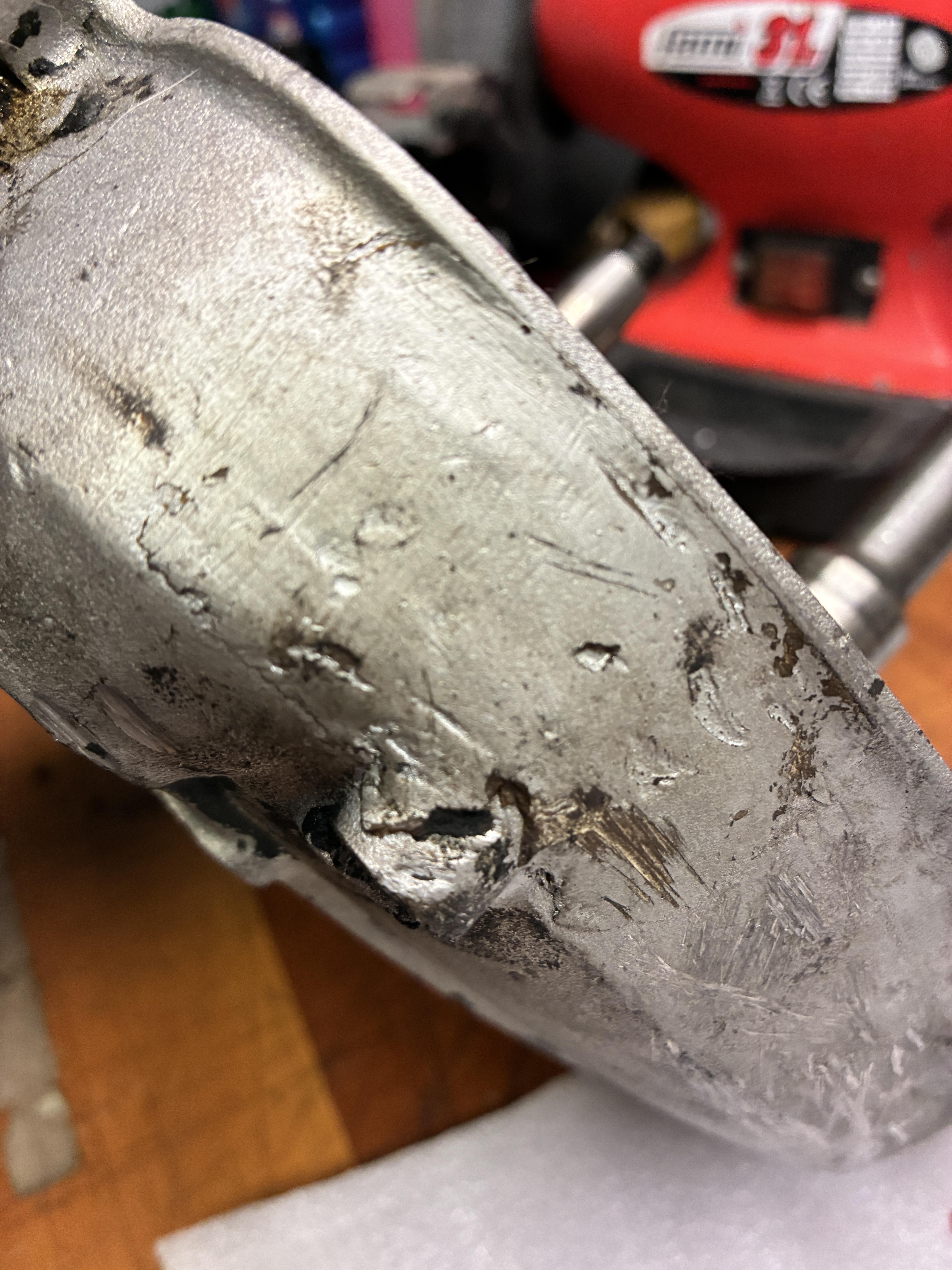

Ciao Pelle ti ho fatto le foto della saldatura, inoltre vostri sapere come ti sembra l'aspirazione. inoltre vorrei sapere se, si fosse formata della ruggine nel cuscinetto della biella, se c'è la possibilità di verificare e toglierla (prodotti vari antiruggine)

Allora la saldatura è veramente brutta, da dentro sembra ok ma da fuori mi pare di vedere una crepa. Dovresti farlo sistemare ma in una buona officina specializzata. Di dove sei?
E anche la valvola mi sembra che ha preso una bella piallata, se non vedo male c'è uno scalino di quasi mezzo millimetro sulla lunghezza. Forse il cuscinetto di banco aveva preso gioco? O forse aveva girato l'albero sulla testa di biella? Insomma, è da rifare anche questa accidenti.
Ma è il blocco Special o ET3 questo?

Questo è il blocco Special. Il blocco Et3 non è stato aperto, quindi non so le reali condizioni. Potrei rimontare il blocco special cambiando solo le parti come frizione e campana, oltre a cuscinetti e guarnizioni in modo da passare la revisione, successivamente rimontare il blocco et3 in originale di fabbrica. Il blocco special poi lo posso revisionare con calma per darlo in caso di vendita. Sono di Prato, conosci officine valide? Dovrei anche effettuare lavori di carrozzeria ( risaldare il supporto inferiore della leva del freno anteriore, ed in piccolo taglio sulla bandita anteriore sinistra. I 30 anni di non utilizzo si fanno vedere 😅
Con quella valvola non so che risultati potresti avere, sicuramente un forte rifiuto e magari non ti tiene il minimo.
