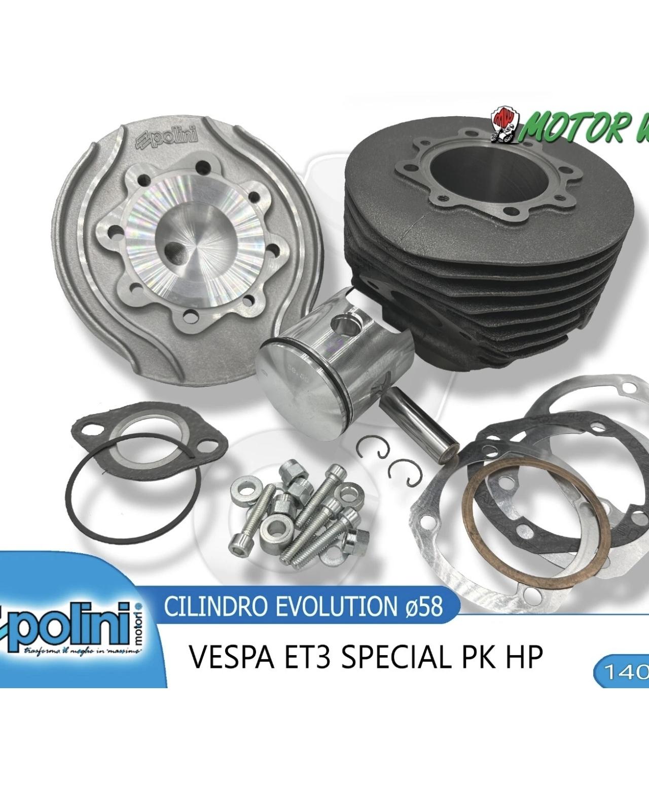

buonasera, vorrei avere un parere di qualcuno che ha provato questo cilindro, ho avuto 2 di questi cilindri ed entrambi mi sono durati circa 2 mesi, la prima grippata fu colpa mia perché non mi seppi regolare in modo conforme con la vite di carburazione (il carburatore era un 30 phbh), ma la seconda volta non la toccai (la lasciai a 2,5 giri) e grippai lo stesso, la principale differenza fu che la 1° volta che grippai la misi in moto e ce la feci a tornare a casa, la 2° volta invece la inchiodai proprio, se qualcuno che se ne intende più di me e che l'ha effettivamente provato mi rispondesse, sapreste dirmi se il getto del massimo da 110 fosse giusto? è stato quello la causa di entrambi i grippaggi? in caso posso anche scrivere la configurazione completa, grazie.

esatto, venendo dai corsa corta non pensavo ci fosse bisogno di fare tutte queste cose

esatto, hai ragione. ho una vespa pk 50 s e a questo punto inserisco anche tutta la configurazione:
135 polini in ghisa
carter originali rinforzati e lavorati (travasi e valvola)
italkast 1,4kg
albero spalle piene marco rover
collettore lamellare italkast 28-30
30 phbh
crociera bgm
rapporti 27/69
frizione rinforzta 4 dischi
marmitta vmc evo

Polini fornisce generalmente delle tabelle con i carburatori e relativi getti consigliati per i loro motori ma sono da considerare solo come base per una corretta carburazione.
Sicuramente hai grippato perché eri magro ed il motore ha surriscaldato.
Se non hai esperienza di carburazione, ti anticipo che non è facile trovare la corretta configurazione.
Non so se adesso hai un sktro gruppo termico.
Facci sapere se hai bisogno.
  • Like 2
va bene, vorrei riprendere quello e cercare di fare una giusta messa a punto, vi aggiornerò, grazie a tutti della disponibilità.
