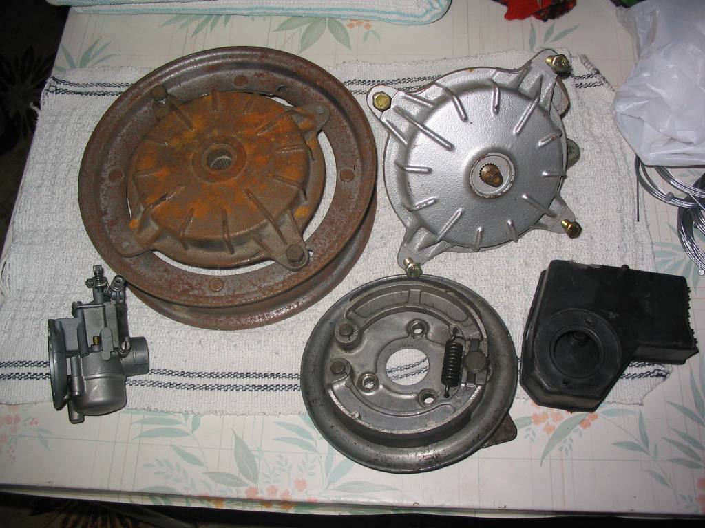

fhotooo Inviato 5 Febbraio 2005 Segnala Inviato 5 Febbraio 2005 QUALI SONO LE RUOTE GIUSTE PER LA 50R del '74?? avete magari una fotografia, io ho montato le ruote come quelle della special , con il mozzo a 1 vite e 5 bulloni per montare il cerchio, la misura è 10". sono giuste???? Cita
michele83 Inviato 5 Febbraio 2005 Segnala Inviato 5 Febbraio 2005 nella mia r del 73 ho questi da 9 pollici Cita
clansman943 Inviato 5 Febbraio 2005 Segnala Inviato 5 Febbraio 2005 mi sembra che le 50r primaserie fossero coi cerki pieni da 8'' ,non mi risultano 50r coi cerki da 10 Cita
areoib Inviato 6 Febbraio 2005 Segnala Inviato 6 Febbraio 2005 anch'io ho una 50 R del 1973 con ruote da 9" (come quelle di michele83) ciao Cita
capobanco Inviato 9 Febbraio 2005 Segnala Inviato 9 Febbraio 2005 sono giuste quelle che ha postato michele83... da 9", come la special prima serie ('69-'73) Ciao Union Jack Cita
VesPirata Inviato 9 Febbraio 2005 Segnala Inviato 9 Febbraio 2005 mi associo, la 50 r porta le ruote come nella foto (da 9) Cita
erry Inviato 10 Febbraio 2005 Segnala Inviato 10 Febbraio 2005 non tutte le R hanno i cerchi cosi', solo le ultime!! Cita
BLASTO Inviato 11 Febbraio 2005 Segnala Inviato 11 Febbraio 2005 la special a V5B3T invece? da 10 con 5 attacchi? Grazie. Cita
Ospite Inviato 12 Febbraio 2005 Segnala Inviato 12 Febbraio 2005 non mi risltano vespe 50 con cerchi da 8' Cita
