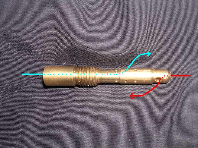

C'ho dei dubbi sul funzionamento del complesso dei getti del carburatore SI 20/20 del PX:
Tutto il complesso dei getti è formato, dal basso veso l'alto, dal getto del massimo, dall'emulsionatore e dal calibratore (o freno aria) in alto.
Allora, il getto del massimo è cieco e non comunica direttamente con l'emulsionatore. Qui è facile: più è grosso il calibro maggiore sarà la quantità di benzina pescata e quindi più grassa sarà la carburazione.
Il calibratore pesca aria dal filtro e più è grosso più aria fa passare e quindi più smagrisce la miscela. Fin qui tutto ok.
Ma l'aria che passa attraverso il freno aria arriva all'interno dell'emulsionatore (emulsionatore e calibratore comunicano) e poi esce dai fori dell'emulsionatore, giusto?
Allora perchè l'emusionatore BE5 , che ha i fori piccoli, smagrisce rispetto al BE3 che ha i fori molto più grossi?
A getto installato:
la benzina attraversa il getto del max dal basso verso l'alto, l'aria entra dal calibratore sotto il filtro ed entra nell'emulsionatore dall'alto verso il basso, giusto? E da dove esce, dai fori dell'emulsionatore? La benzina si emulsiona con l'aria FUORI dall'emulsionatore, è corretto?
Please qualcuno è in grado di dipanare questi dubbi?
Questo lo schema che illustra quello che ho capito io (sicuramente sbagliato), la freccia rossa rappresenta il passaggio della benzina, quella azzurra è l'aria.

Credo che la benzina si misceli con l'aria dentro l'emulsionatore, che per l'appunto "emulsiona" le due cose (se no che emulsionatore sarebbe? :wink: ). Da qui forse la spiegazione del BE3 che, avendo i fori più grandi, fa passare più benzina (A parità di freno aria ovviamente...).
Confesso che ci sono andato a logica, se il BE3 ingrassa rispetto al BE5 vedo in questa ipotesi l'unica spiegazione...

il problema è che il getto del Max (quello attraversato dalla freccia rossa) non comunica direttamente con l'emulsionatore (la parte centrale con tutti i fori, da dove esce la freccia azzurra). Infatti l'emulsionatore, dal lato dell'attacco con il getto del massimo, è cieco, chiuso, comunica solo dall'altra parte con il freno aria. Quindi la benzina non può passare.
Io non capisco...
Hai una foto dei due emulsionatori dove si distinguono bene i fori? Così facciamo un p├â┬▓ di ipotesi davanti a qualcosa...
Un'idea ce l'ho ma è molto vaga, magari con un paio di foto capisco meglio...
Ho smontato il BE5. Il BE3 ├â┬¿ installato e smontarlo mi viene scomodo, anche se per saziare la mia curiosit├â lo farei. In ogni caso martedì prossimo all'aperitiVOL Milano magari qualcuno porta un BE3. Qualche tempo fa non mi ricordo chi all'AperitiVOL ha tirato fuori una cassettina di quelle che si usano per le minuterie piena di getti di tutte le misure. Se la riportasse non sarebbe male. Comunque considera che il calibro dei fori del BE3 rispetto al BE5 ├â┬¿ circa doppio.
Non ne sono convinto... ho una foto con tutta la serie di emulsionatori da qualche parte, e mi pare che cambi anche la disposizione e il numero. BE3 e BE5 dovrebbero averla invece uguale come dici te.

si si probabilmente hai ragione. Io ho visto solo il BE3 e BE5, conosco solo quelli.
