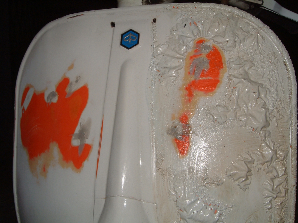

Allego foto della sverniciatura...
Dove si vede il giallo-arancio ci sono passato tempo fa con abrasiva 800 per tappare i buchi svariati del precedente proprietario (l'ha presa a colpi di piombini??)
Dove si solleva invece è l'effetto dello sverniciatore chimico che rimuove il bianco non originale, sembrerebbe

non vorrei sbagliarmi ma il colore è il giallo, chiamato giallo-arancio nella tabella dei colori, cmq il codice corrisponde xcio dovrebbe essere quello... ciao fede

non c'era il giallo arancio, era chiamato semplicemente giallo ma è quello, stesso codice e usato a partire dal '68... non so a quale discussione ti riferisci ma il giallo positano è un altro, piu precisamente questo:
