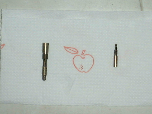

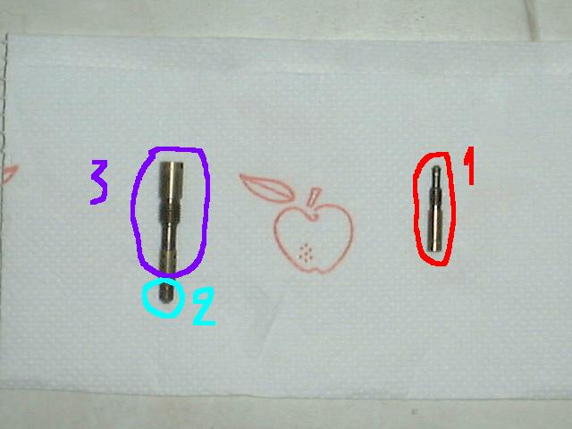

delucio Inviato 25 Marzo 2005 Segnala Inviato 25 Marzo 2005 Sul mio Px125 del '81 con gt 177DR ho trovato questa configurazione: getto minimo 40-45 getto massimo 106 emulsionatore be5 e' corretta?Da premettere che ho sempre la candela un po bagnata e nera. Inoltre per precisione vi chiedo se ho indivduato correttamente i getti nella foto sotto: 1)getto minimo 2)getto max 3)emulsionatore Grazie. Delucio. Cita
Ospite Inviato 25 Marzo 2005 Segnala Inviato 25 Marzo 2005 in realt├â il pezzo indicato col n├é°3 ├â┬¿ composto da due ulteriori pezzi: il freno aria, parte superiore e l'emulsionatore; ti consiglio di cambiare l'emulsionatore col be3, anche se in effetti la mia esperienza si riferisce ai pezzi polini e pinasco che sono un p├â┬▓ pi├â┬╣ spinti del dr....il be5 tende a smagrire i regimi intermedi, mentre il be3 ├â┬¿ perfetto... Cita
rocksteady Inviato 25 Marzo 2005 Segnala Inviato 25 Marzo 2005 io uso col dr minimo 48 freno aria 160 emulsionatore be3 max 108 e candela champion lc82 Cita
delucio Inviato 25 Marzo 2005 Autore Segnala Inviato 25 Marzo 2005 Scusate ma per il getto del minimo,tanto piu' alto è il numero tanto maggiore è l'afflusso di benza...oppure è il contrario? Grazie a tutti voi. Delucio Cita
rocksteady Inviato 25 Marzo 2005 Segnala Inviato 25 Marzo 2005 + alto + benza 55 ti fa' entrare + benzina di 48 Cita
