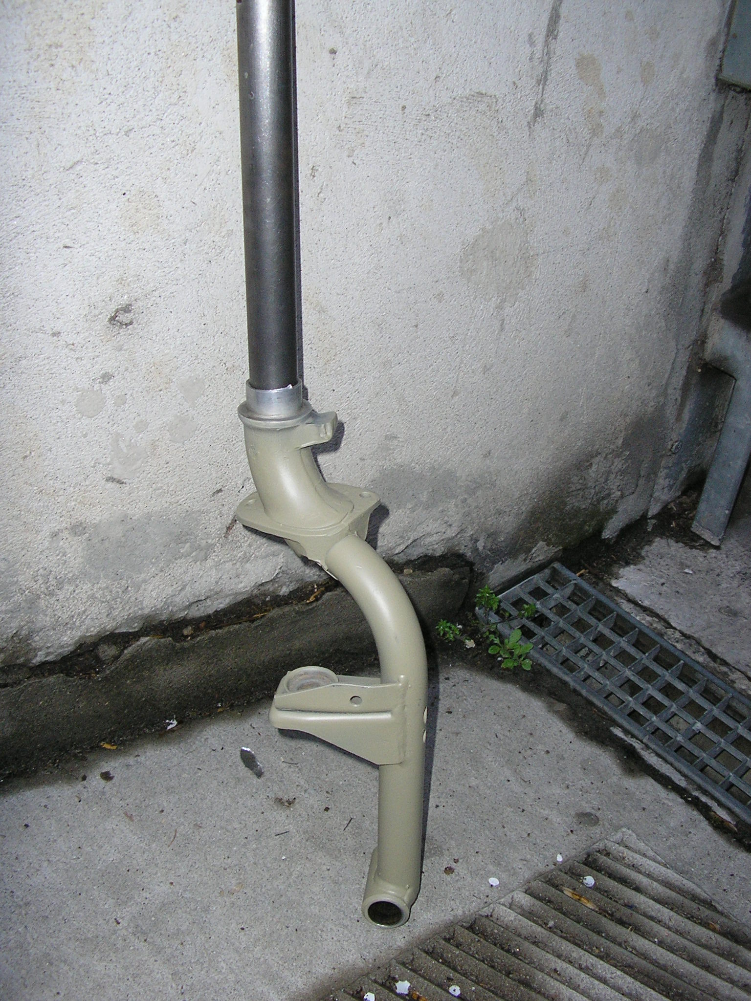

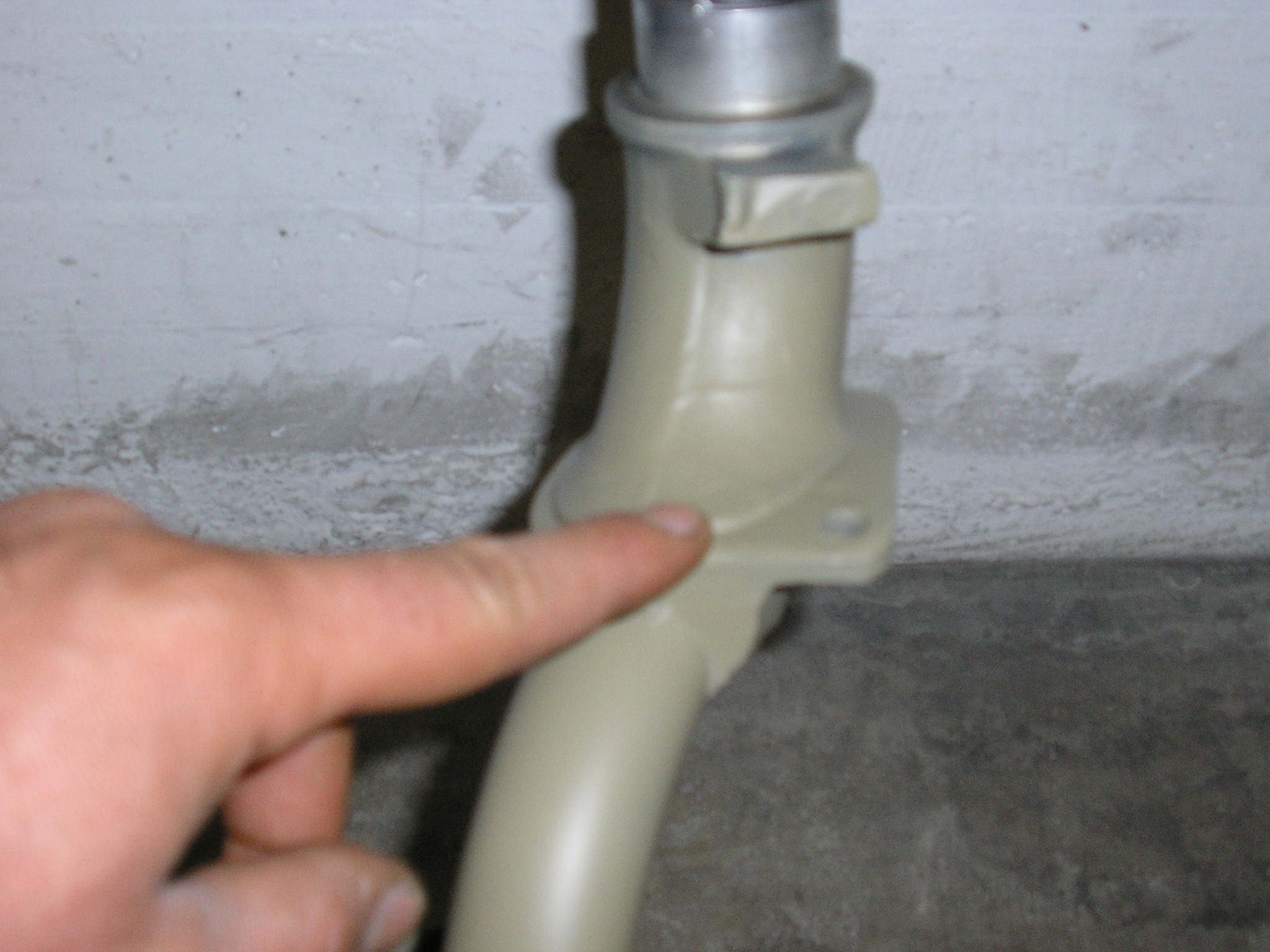

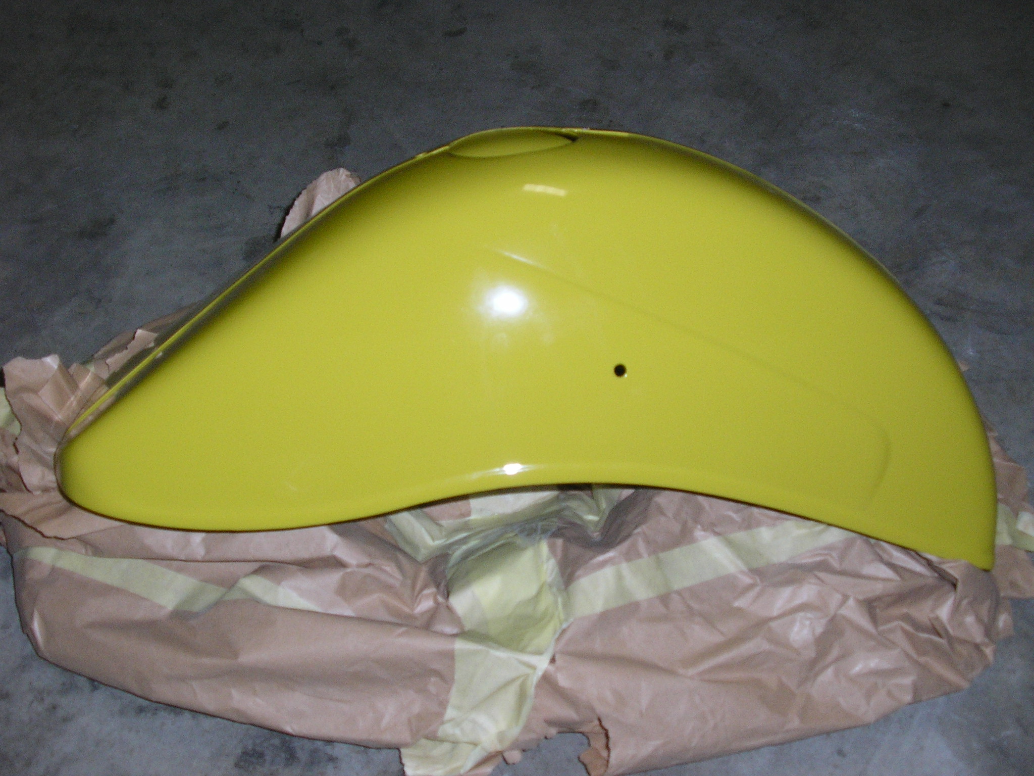

luca81 Inviato 7 Aprile 2005 Autore Segnala Inviato 7 Aprile 2005 una foto sarebbe più eloquente...ciao spalla ecco le foto Cita
luca81 Inviato 7 Aprile 2005 Autore Segnala Inviato 7 Aprile 2005 questo è il parafango,non sembrerebbe uno del pk. l asola che deve entrae nel piano della forcella è piu grosso e inoltre i due fori del fissaggio non combaciano. Cita

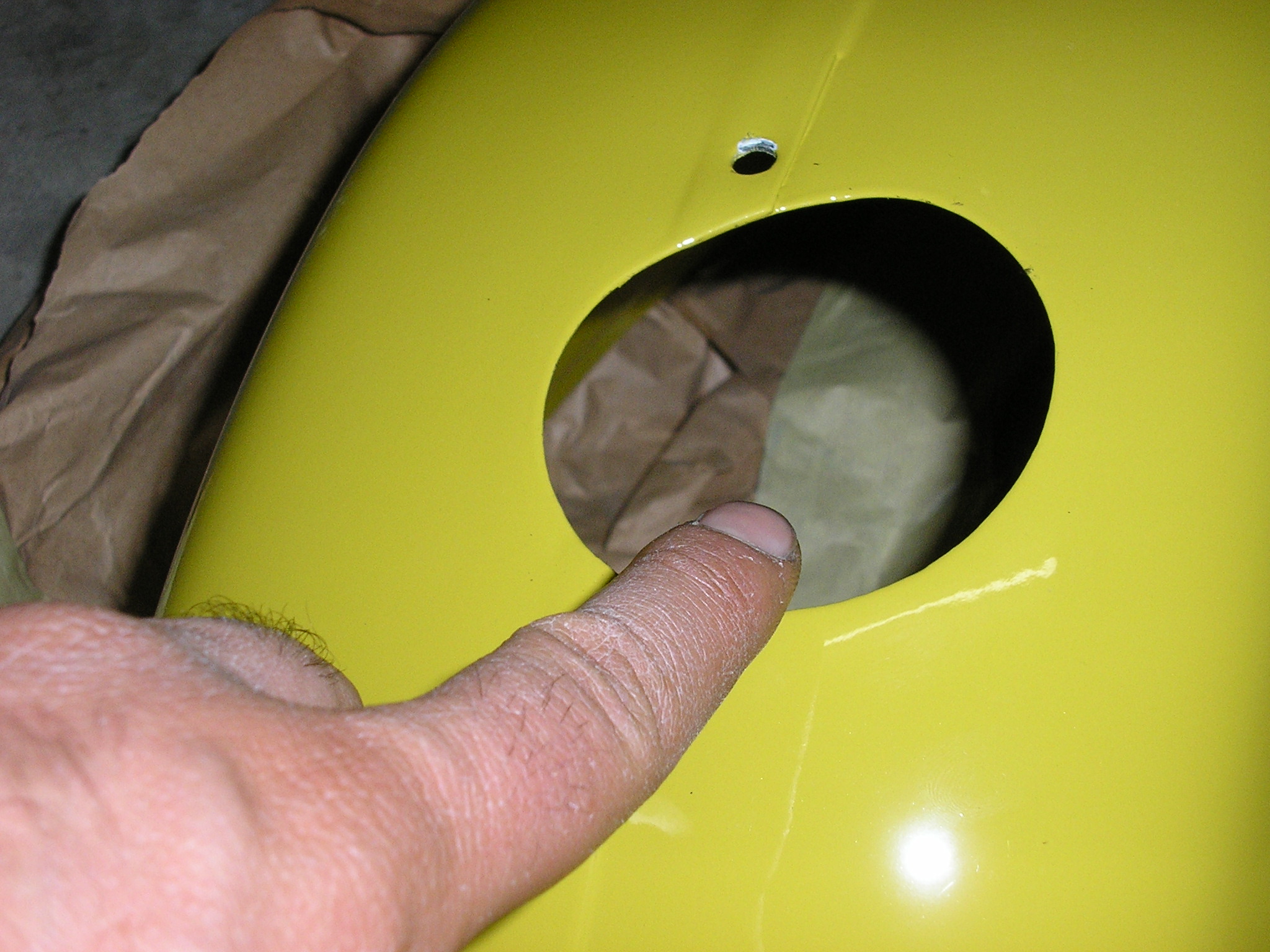

luca81 Inviato 7 Aprile 2005 Autore Segnala Inviato 7 Aprile 2005 qua si dovrebbe vedere meglio la forma del parafango che a me sembra probrio di una small... l asola è piu grossa e i fori non combaciano. spero che con queste foto ( anche se un po grossine ) riuscirete a capire megkio il mio problema e aiutarmi a capire il dilemma. ringrazio anticipatamente... Cita

luca81 Inviato 9 Aprile 2005 Autore Segnala Inviato 9 Aprile 2005 il problema non sta soltanto nei due fori del parafango,ma anche nel foro centrale che è piu grosso. la mia è la forcella della special,quindi il parafango non è special.xche non si adattano io vorrei capire esattamente che parafango sia,e magari reperire una forcella con la base piu grossa x poi montare il tutto. telefonando al centro piaggio delle mie parti mi hanno confermato che esistono forcelle con basi x alloggiare il parafango diverse ma non mi hanno specificato i modelli. se riuscite a scoprire qualcosa vi aspetto qua... e scusate x le foto...ma non riesco a capire come rimpicciolirle.. Cita
quartamarcia Inviato 9 Aprile 2005 Segnala Inviato 9 Aprile 2005 Il parafango mi sembra quello giusto... la forcella sembra anche lei quella giusta... se poi sei certo che provenga da una special non vedo perchè non dovrebbe andar bene... metti una foto della forcella intera per vedere come è fatto l'attacco dell'ammortizzatore? Cita

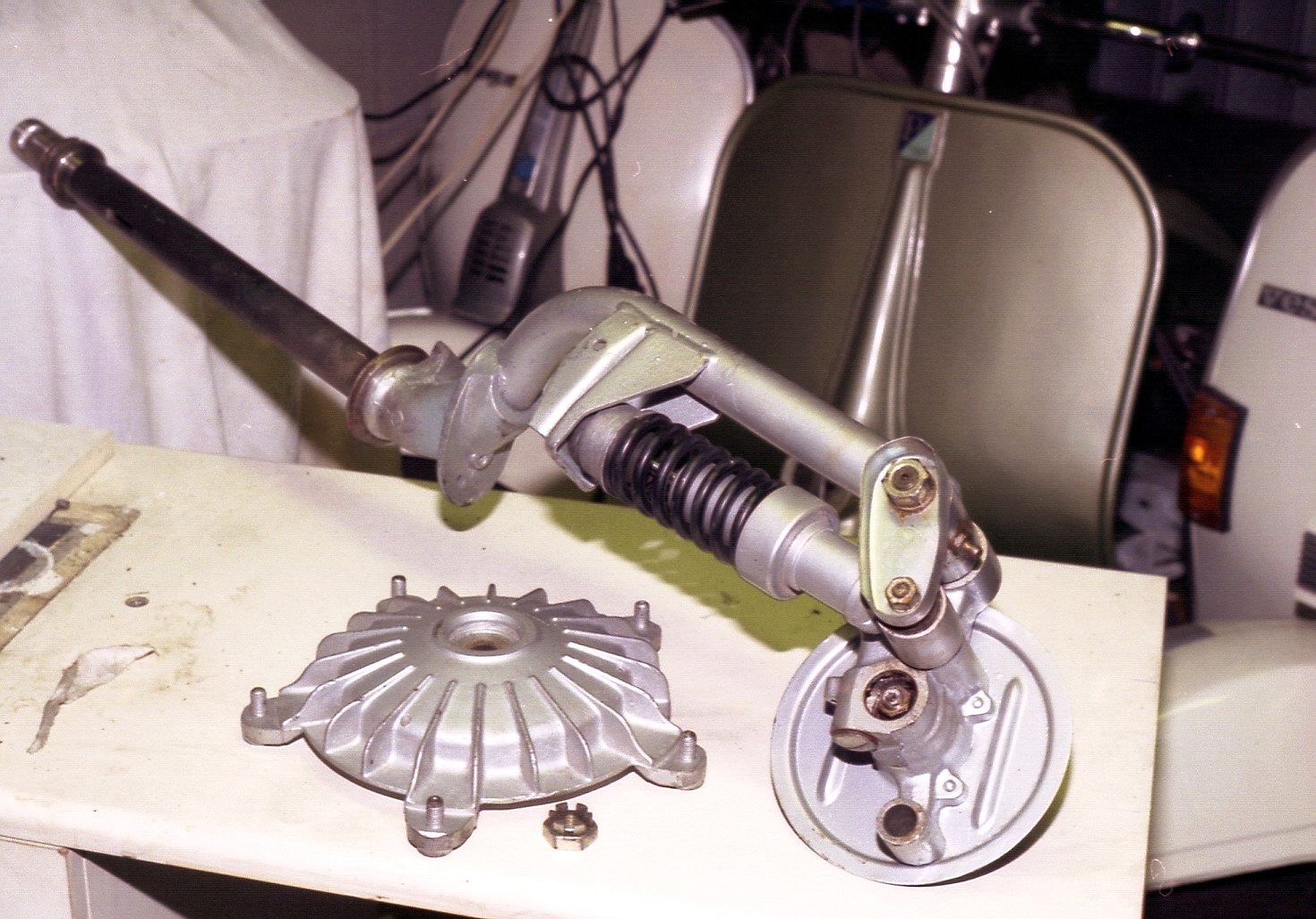

luca81 Inviato 9 Aprile 2005 Autore Segnala Inviato 9 Aprile 2005 metti una foto della forcella intera per vedere come è fatto l'attacco dell'ammortizzatore? ecco le foto Cita
Ospite Inviato 10 Aprile 2005 Segnala Inviato 10 Aprile 2005 Questo è un'avantreno Special, purtroppo l'ho fotogafato dal di sotto e non si vede il pezzo che interessa ... Cita

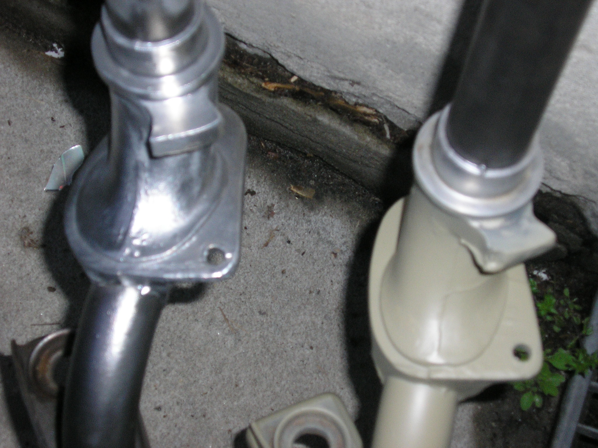

luca81 Inviato 10 Aprile 2005 Autore Segnala Inviato 10 Aprile 2005 peccato ... oggi posto una foto con la mia forcella e una di fianco in cui si vede la differenza Cita
luca81 Inviato 10 Aprile 2005 Autore Segnala Inviato 10 Aprile 2005 peccato ... oggi posto una foto con la mia forcella e una di fianco in cui si vede la differenza ecco la differenza, Cita
luca81 Inviato 10 Aprile 2005 Autore Segnala Inviato 10 Aprile 2005 la foto è un po grossa ma se la salvate e la rimpicciolite si vede benissimo la differenza dei due piani dove va ad appoggiare il parafango. le due forcelle sono identiche ( a mio parere) cambia soltanto il piano d appoggio. la forcella senza fondo l ho recuperata usata ma non so la provnienza. ma si adatta benissimo al mio parafango. a questo punto posso pernsare che o il 125 monta una forcella differente e il mio parafango è di un 125oppure oppure cambiano in base all anno. se scoprite cualcosa... io son qui. Cita
piace_77 Inviato 11 Aprile 2005 Segnala Inviato 11 Aprile 2005 non è che hai la forcella di un pk??? Cita
quartamarcia Inviato 17 Aprile 2005 Segnala Inviato 17 Aprile 2005 Esatto secondo me è possibile che sia una forcella pk primo tipo chè montando un parafango piu grosso e squadrato necessiti di una maggiore base d'appoggio... Cita
