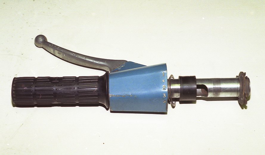

2.qualcuno ha la foto di un manubrio di una special 2'serie.. in particolare del selettore marce? c'e' il numeriono 4 della quarta marcia?!

2) La foto del selettore sul manubrio:
3) Le differenze erano nelle scritte e nelle parti in plastica che invece che grigie nella 3 marce erano nere (nella galleria foto ci sono le foto di vespatecnica e altre che vedi bene la differenza)
