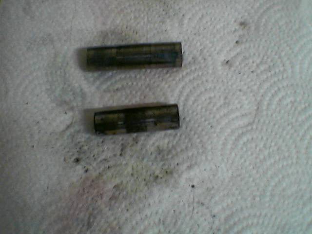

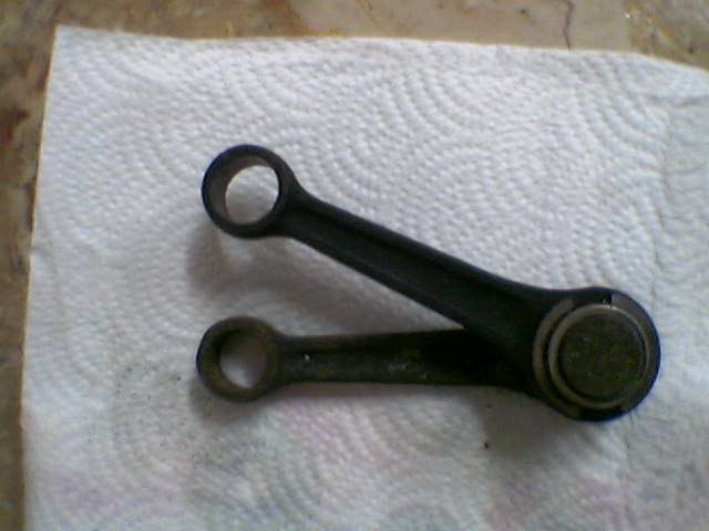

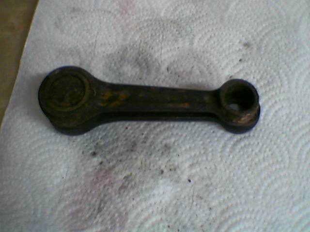

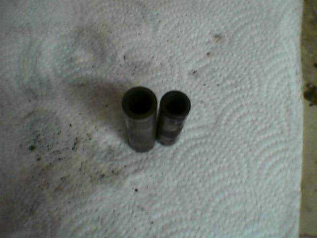

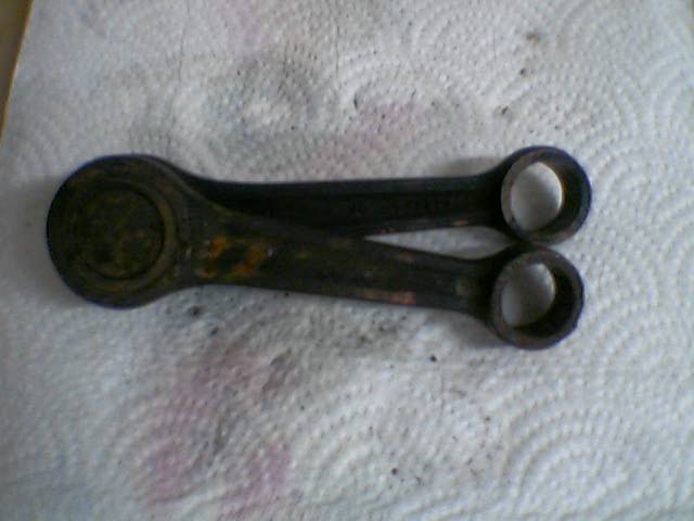

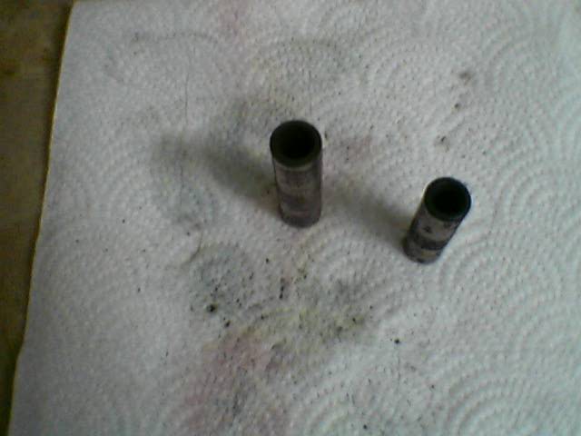

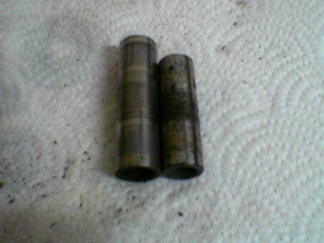

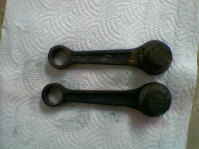

Il 200 ha testata-cilindro-pistone diversi e con disposizione dei prigionieri diversa, il cilindro è più largo, cambiano i travasi sui carter, ha la luce di aspirazione più grande, ha una lavorazione diversa del carter frizione, cambia la biella, la spalla frizione dell'albero motore, il rotore del volano ha alettatura diversa, la primaria è 23/65, la quarta è come quella del 150 (lunga 35 denti), la frizione ha sette molle (vecchio tipo, contro le sei molle della 125/150), scatola carburatore raccordata alla luce maggiorata, carburatore 24/24 SI, filtro carburatore diverso (nel vecchio tipo, oggi è tutto unificato), la levetta della camma freno posteriore è più lunga, chiaramente la punzonatura (VS), la marmitta ha una curva diversa del collettore di scarico. Il diametro dello spinotto pistone del 125/150 è di 15 mm, quello dl 200 è di 16 mm.
Gli spinotti posti a confronto sono 200 e 150; ultimo confronto carter 125/150 e 200, come si vede il 200 ha quel solco dove ho inserito un pezzo di lama di seghetto, nei carter 125/150 non c'è, serve per ingrandire la superficie della valvola di aspirazione, una vera finezza meccanica.
