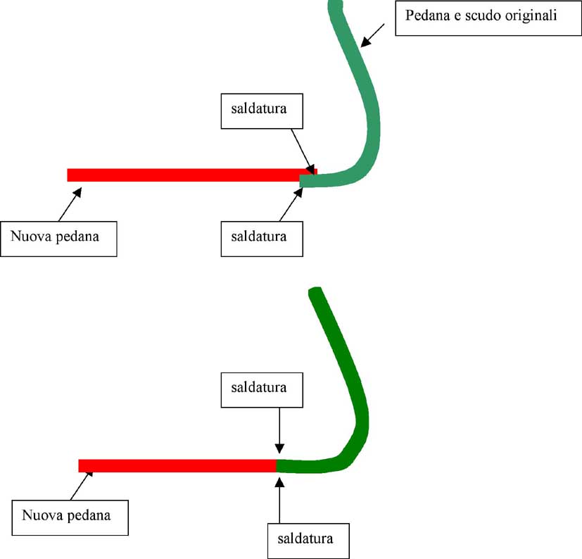

bolix Inviato 17 Gennaio 2006 Autore Segnala Inviato 17 Gennaio 2006 ciao.. dopo una pausa di riflessione ho ripreso i lavori sulla pedana... ho tolto parte della stessa (posto prossimamente delle foto!) e mi è appena arrivata la nuova pedana. ora però mi si pongono vari quesiti... a che altezza devo tagliare la pedana originale? pensavo all'incirca sotto il pedale del freno... sicuramente prima che il telaio cominci ad incurvarsi... mi chiedevo anche quale fosse il miglior sistema per saldare assieme la nuova pedana con la vecchia parte del telaio... sovrapposti, una sopra l'altra e saldando sopra e sotto per poi livellare o che combaciano? la prima mi sembra più resistente ma con effetti estetici peggiori... HHEELLPPPPPPPPPP!!!!!!!!!! Cita
narcla Inviato 19 Gennaio 2006 Segnala Inviato 19 Gennaio 2006 Ciao,anche io ho dovuto cambiare la pedana sul GTR,era molto marcia e ho dovuto superare anche la prima parte della curvatura dello scudo.Per problemi di saldatura,non avendo ne ossiacetilenico,filo continuo o tig,ho dovuto sovrapporla di circa 8/9 mm e poi lo saldata con la puntatrice.la parte esterna lo raccordata con pochissimo stucco,mentre nella parte interna è visibile la giuntura anche se minimamente.La prossima volta cercherò di saldarla a filo per ottenere un effetto migliore. Cita
bolix Inviato 20 Gennaio 2006 Autore Segnala Inviato 20 Gennaio 2006 grazie! qual è la saldatura migliore in questo caso? sono perplesso per quanto riguarda la resistenza... tiene la pedana saldata al piantone centrale solo ai bordi???? altro grande dilemma... nella parte della piantone centrale, zona "attacco motore"... due lastre si sovrappongono... tra le due lamine si può formare della ruggine.. come fare per evitare qualsiasi brutta sorpresa futura?? Cita
