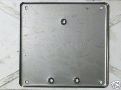

gionniferra Inviato 15 Marzo 2006 Autore Segnala Inviato 15 Marzo 2006 Si, ma sul sito ebay ne ho visti alcuni cromati, inoltre su un manuale ho visto la seguente foto che mostra 4 fori per il portatarga. Cita
gionniferra Inviato 15 Marzo 2006 Autore Segnala Inviato 15 Marzo 2006 Questo è a mio parere uno che potrebbe andare bene, ("a mio parere") lascio cmq la parola ai più esperti grazie. Cita
Ospite Inviato 15 Marzo 2006 Segnala Inviato 15 Marzo 2006 la seconda foto con la piastra con i 3 fori è un portatarga per modelli anni 50 essendo poi anche di dimensioni minori per quanto ne so e invece sui modelli + recenti ci va quella a 4 fori , ce ne è un modello con la parte centrale adatta al montaggio sul telaio primavera e di conseguenza anche sui cinquantini Cita
gionniferra Inviato 16 Marzo 2006 Autore Segnala Inviato 16 Marzo 2006 Ma i 4 fori sul retro della vespa non dovrebbero servire per montare il portatarga(anche se sulla mia i 4 fori non ci sono)? Cita
Ospite Inviato 16 Marzo 2006 Segnala Inviato 16 Marzo 2006 i 50 hanno la targa trapezoidale,buchi o non buchi quello non va Cita
gionniferra Inviato 16 Marzo 2006 Autore Segnala Inviato 16 Marzo 2006 Ma che centra la forma della targa, i buchi dovrebbero essere per il portatarga, la foto è stata presa da un manuale, non l'ho fatta io!!! Cita
Ospite Inviato 16 Marzo 2006 Segnala Inviato 16 Marzo 2006 non sto parlando dei buchi sulla vespa ma del portatarga fotografato qua sopra.sei sicuro che la tua vespa abbia i buchi in quel punto??? se non li ha(meglio) ti conviene fare un una staffa che sfrutta i buchi del fanalino. ciao Cita
gionniferra Inviato 16 Marzo 2006 Autore Segnala Inviato 16 Marzo 2006 Avendola ancora dal carrozziere li farò chiudere quelli esistenti (di buchi) , che non hanno niente ache fare con quelli della foto, dunque adotterò l'idea di boncy, penso di costruirmelo da me nu bel portatarga magari in acciaio inox; grazie a tutti Cita
boncy Inviato 17 Marzo 2006 Segnala Inviato 17 Marzo 2006 Il fatto è che quell'porta targa è fatto per i 125, il taghino dei 50 è molto più piccolo quindi avresti un porta targa sproporzionato. I 125 hanno i 4 buchi come nella foto, e il porta taga è fatto in modo da prendere la curva del telaio. quello che comunque vendono non andrebbe bene, perchè comunque comporterebbe l'apertura di un buco centrale. Se vuoi alcune delucidazioni su come l'ho fatto eccole: Ho preso una piastra a T ho fatto 2 buchi ai due estremi (fissaggio per il targhino) poi ho piegato l'estremità dell'altro braccio in modo da ottenere un "uncino" ho praticato poi un foro oblungo alcuni cm sotto l'uncino. L'uncino va agganciato al rinforzo allinterno del telaio, ovviamente la T va piegata in modo che passando sotto il telaio i buchi per il fisaggio della targa siano all'altezza giusta. adesso con un'altra piastrina bucata ed uncinata fissi sul rinforzo dal basso. Provo a mandarti uno schizzo anche se non è un granchè Cita
