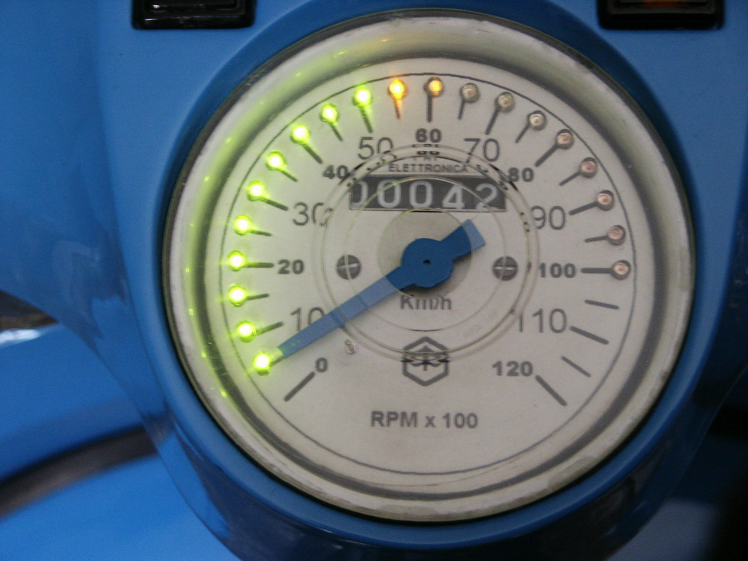

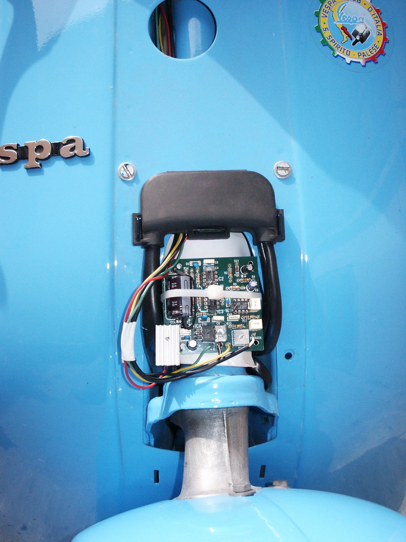

China Inviato 1 Maggio 2006 Segnala Inviato 1 Maggio 2006 Ciao Ragazzi, Finalmente dopo tanto meticoloso lavoro sono qui a presentarvi la mia realizzazzione: IL CONTAGIRI A LED Ho preso un vecchi conta Km l'ho completamente smontato ed ho rifatto la serigrafia in modo da far rientrare verso il centro la numerazione, e dare spazio più verso l'esterno ai LED (da 3 mm). Il disco serigrafato l'ho realizzato con una lamina di alluminio da 0.5 mm tornita e poi la serigrafia (realizzata con CAD) l'ho stampanta (con un stampante termica)su un etichetta adesiva in PVC. Il circuito elettronico che consente il funzionamento (sistemato con una fascetta sulla canna forcella, dietro il clacson - vedi foto), è il kit di nuova elettronica il quale preleva gli impulsi d'uscita delle punte platinate (filo verde chiave accensione) e li trasforma in tensione visualizzandoli tramite i led. Il tutto l'ho tarato con una pistola stroboscopica in grado di leggere il numero dei giri dl motore. questo contagiri è in grado di visualizzare fino a 10.000, più che sufficienti per una Vespa. Qui di seguito le foto della realizzazione. A Voi critiche commenti e suggerimenti Ciao Ciao P.s non mi criticate il vetrino/lente di copertura sono allaricerca di un anello e lente di ricambio. Cita

peu Inviato 1 Maggio 2006 Segnala Inviato 1 Maggio 2006 che lavoretto......!complimenti! la lancetta che ti segna la velocità funziona ancora ? nella foto eri in folle ? Cita
China Inviato 1 Maggio 2006 Autore Segnala Inviato 1 Maggio 2006 che lavoretto......!complimenti!la lancetta che ti segna la velocità funziona ancora ? nella foto eri in folle ? Esatto ero in folle, la lancetta tachimetro funziona regolarmente. Cita
peu Inviato 1 Maggio 2006 Segnala Inviato 1 Maggio 2006 io metterei la scala in km orari,e metterei un led rosso ogni 3 led verdi ,quindi a 2000,4000,6000 e 8000 giri avresti il led rosso. cosa ti è costato in tutto? Cita
Vesponauta Inviato 1 Maggio 2006 Segnala Inviato 1 Maggio 2006 Splendido così! (anche se, a voler essere pignoli, sarebbe meglio una lancetta trasparente, tranne in punta, per non coprire le cifre) Puoi postare l'articolo di Nuova Elettronica? Come si comporta l'illuminazione dello strumento al buio? Cita

davideciarmii Inviato 1 Maggio 2006 Segnala Inviato 1 Maggio 2006 ma fermo in folle già sei a 5km/h? cmq complimentissimi per la realizazzione! Cita
Asashi Inviato 1 Maggio 2006 Segnala Inviato 1 Maggio 2006 bello complimenti! ma il vetro è bucato in mezzo? è un cd tornito ? Cita
China Inviato 1 Maggio 2006 Autore Segnala Inviato 1 Maggio 2006 bello complimenti! ma il vetro è bucato in mezzo? è un cd tornito ? Risposta esatta. Sono alla ricerca di una lente e ghiera di ricambio; Tali ricambi gli ho trovati sul sito SIP ma onestamente non vorrei spendere piu soldi per la spedizione che per i ricambi. Cita
China Inviato 1 Maggio 2006 Autore Segnala Inviato 1 Maggio 2006 ma fermo in folle già sei a 5km/h?cmq complimentissimi per la realizazzione! Faccio partire la lancetta da 5 km per una più precisa indicazione a velocità superiori. Ho notata che lamaggior parte dei contaq km segnano sempre una velocità inferore a quella reale. Cita

pablito Inviato 2 Maggio 2006 Segnala Inviato 2 Maggio 2006 Anche se personalmente preferisco gli strumenti analogici, questa è veramente una realizzazione ben fatta; complimenti. Se posso darti un consiglio, sarebbe meglio annegare tutto il circuito, o almeno i componenti tradizionali "pesanti", con della colla a caldo o del silicone per evitare che ai condensatori elettrolitici e ai poliestere si spezzino i piedini a causa delle vibrazioni. Sarebbe proprio un peccato vederli tranciati dopo che hai fatto un lavoro così bello e pulito. Ciao Cita
